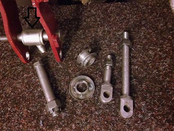

ještě jednou díky všem za reakce...nakonec jsem odrezil původní díl a zjistil, že je tvořen z kroužku a plechového víčka, navzájem sletované... šel jsem tedy touto cestou a takto vytvořil i repliku... na foto ještě před finální úpravou se sváry (pak mě došlo že bylo lepší vařit z druhé strany, protože takto jsem měl víc práce se začištěním, protože do vnitřku přijdou ještě plstěné podložky, což mě dříve jaksi nedošlo). Postupně dodělávám další díly k této "skládačce" sidecaru, jak vidno z fotografií, ted jsme se ale zasekl na další překážce. Poprosil bych opět o nějaký komentář, jak by jste k problému přistoupili vy.
První problém je utržená vrchní kovová část silentbloku (vidět na foto). Existuje nějaké lepidlo, které máte odzkoušené, bylo by dostupné, finančně přijatelné a slepilo by to (za předpokladu např. otryskání nyní orezlého železného kousku).
Druhý problém je futro v spodním úchytu tohoto silentbloku (označeno šipkou). Vnější rozměr potřebného kluzného pouzdra je 22 mm, čep (díra) je 17 mm. Takový rozměr asi není běžný a kluzné ložisko budu muset vytočit, že?? Jaký by jste navrhovali materiál? Bronz, silon?? v tomto dílu dochází pouze k pootočení o max pár stupňů, rozhodně na čepu nerotuje.

Tak to pouzdro máš podobný jako u kyvky, takže litina nebo bronz. Jak opravit ten silentblok netušim, ale tipnul bych že už jde možná sehnat replikovej jinej. On stejně bude starej a tvrdej. Ono ani s dobrým silenblokem ta jízda neni nic moc. holt tlumič je tlumič.
pouzdro mám již hotové, včetně čepu
replika silentbloku se dělá, někdo to peče, ale jaká bude kvalita nevim, trochu se bojim...protože ten stejný internetový obchod nabízí i gumové uložení loďky k podvozku a dle ohlasů jiných kteří již vyzkoušeli tyto silentbloky stojí zaprdlajs údajně se trhají)...asi budu muset koupit a uvidím... o komfortu s tlumičem vím, ale můj podvozek je na starší typ, kde tlumič ještě nebyl...
