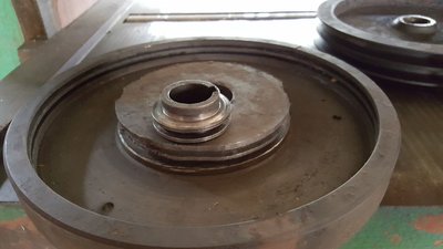

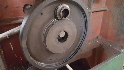

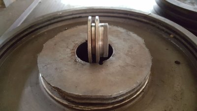

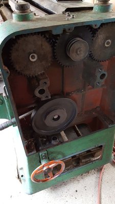

U starého dřevoobráběcího stroje je strojní zdvih stolu řešen pomocí třecího převodu. Převod je udělaný chytře a jednoduše, litinové kolo má z čela vybrání, uvnitř vybrání je otáčející pastorek. Kolo se kýve pomocí páky, podle směru zatlačení páky se pastorek přitlačí na vnitřní velký průměr vybrání, stůl jede nahoru, nebo na vnitřní malý průměr vybrání a stůl jede dolů.
Místo dotyku pastorku a kola netvoří válcová plocha, ale drážky s profilem ve tvaru klínu, jako u klínových řemenic.
Nevím jestli toto řešení je od výrobce, nebo to už někdo bastlil, ale evidentně to není úplně vhodné. ( Kolo nejsou válcovitá, ale téměř hranatá, velké kolo je od pastorku vydřené ( pastorek se otáčel, ale kolo stálo ), kolo je litinové, klínovým profilem na kole vznikly slabé stěny, které jsou již vylámané, styk želežo-železo ).
Plán je takový použít nové litinové kolo bez drážek a k němu pastorek s obložením, třeba http://prumyslovezbozi.cz/cs/brzdove-ob ... 05%5D.html" onclick="window.open(this.href);return false;
, nebo pastorek s pryží s tvrdostí 70ShA - toto jsme již poptal AGT Zlín - udělají to
K čemu by jste se přikláněli ??

Omlouvám se za delší odmlku, byly jiné věci na pořadu dne... :D Fotky jsem přiložil, již jsem to měl rozebrané, tak jsem to tam zpět pro představu narafičil :)

toho klínového principu bych se asi úplně nevzdával
to má smysl viz funkce klínového řemenu
jen bych to hnací kolo nedělal ocelové, ale z něčeho třecího viz Tvůj nápad
zkus se domluvit tady
http://www.renovak.cz/" onclick="window.open(this.href);return false;
myslím že uspěješ

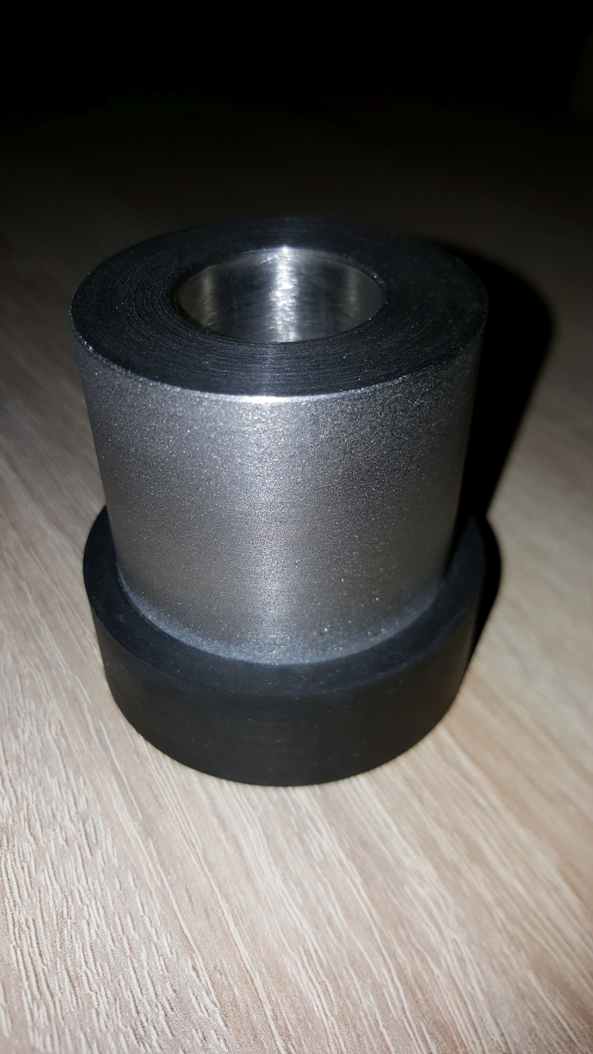

Těmto jsem již asi před týdnem psal a dosud bez odpovědi. V mezidobě jsem si nechal vyrobit již to pogumování
ten pastorek bude mít 1600otáček a bude zabírat do stojícího, neroztočeného kola....uvidím co ta pryž vydrží, resp. za jak dlouho se začne pálit :oops:
Uvidíme, až to bude tak poreferuju
