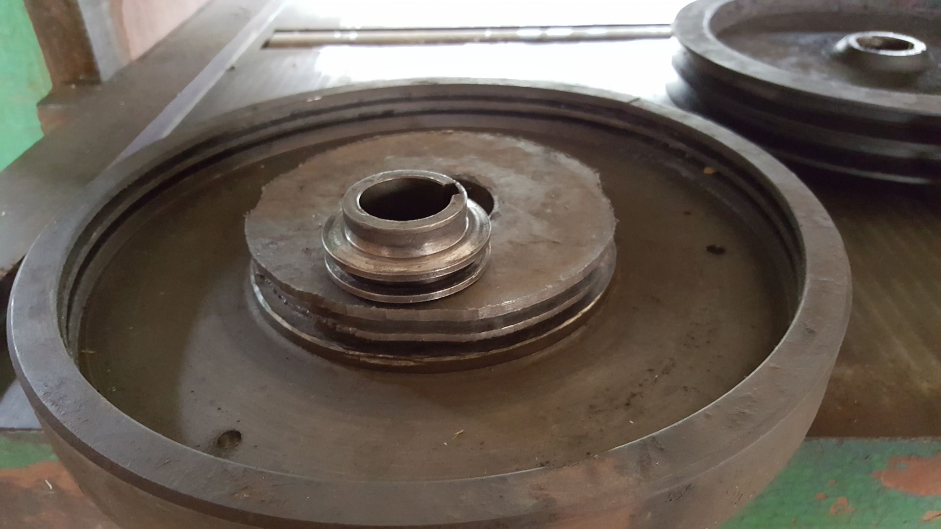

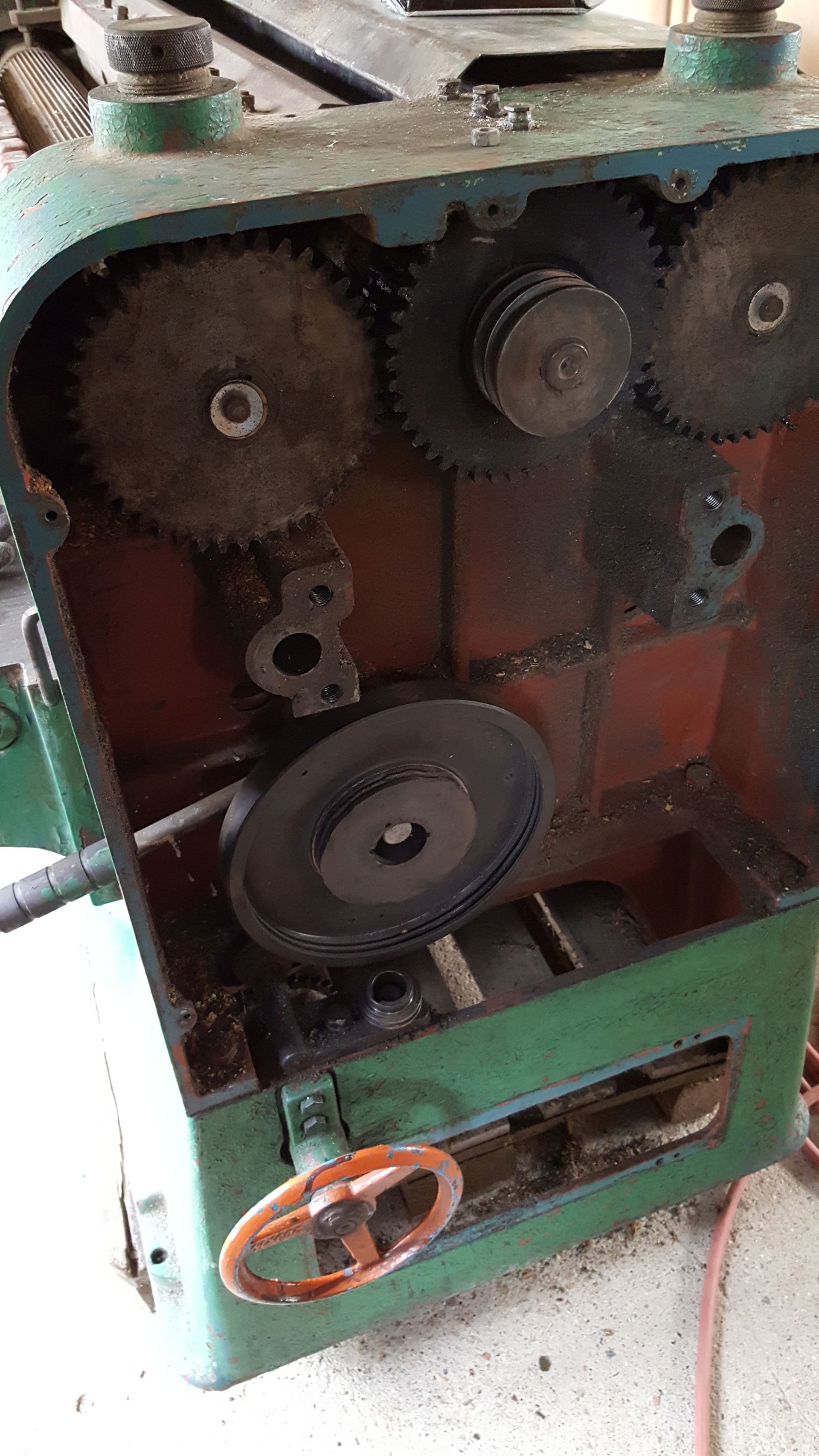

U starého dřevoobráběcího stroje je strojní zdvih stolu řešen pomocí třecího převodu. Převod je udělaný chytře a jednoduše, litinové kolo má z čela vybrání, uvnitř vybrání je otáčející pastorek. Kolo se kýve pomocí páky, podle směru zatlačení páky se pastorek přitlačí na vnitřní velký průměr vybrání, stůl jede nahoru, nebo na vnitřní malý průměr vybrání a stůl jede dolů.

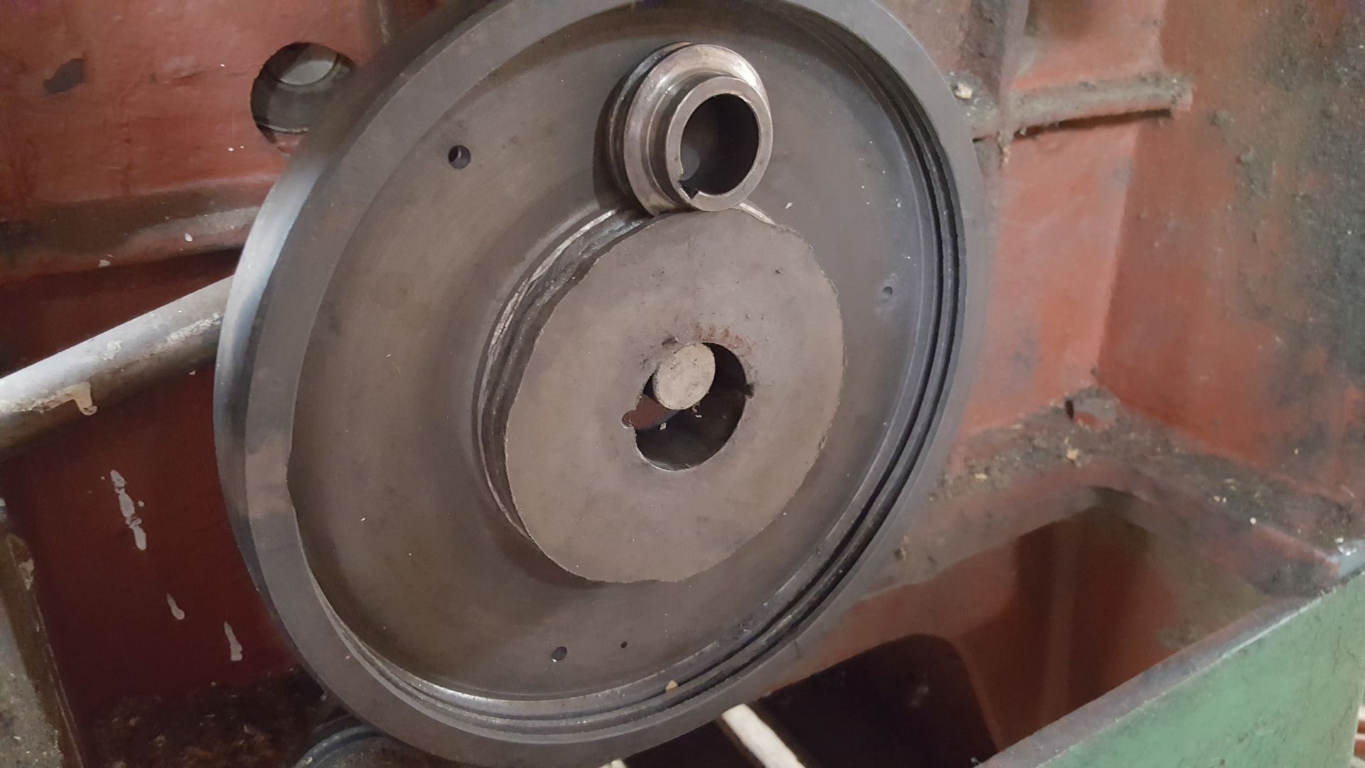

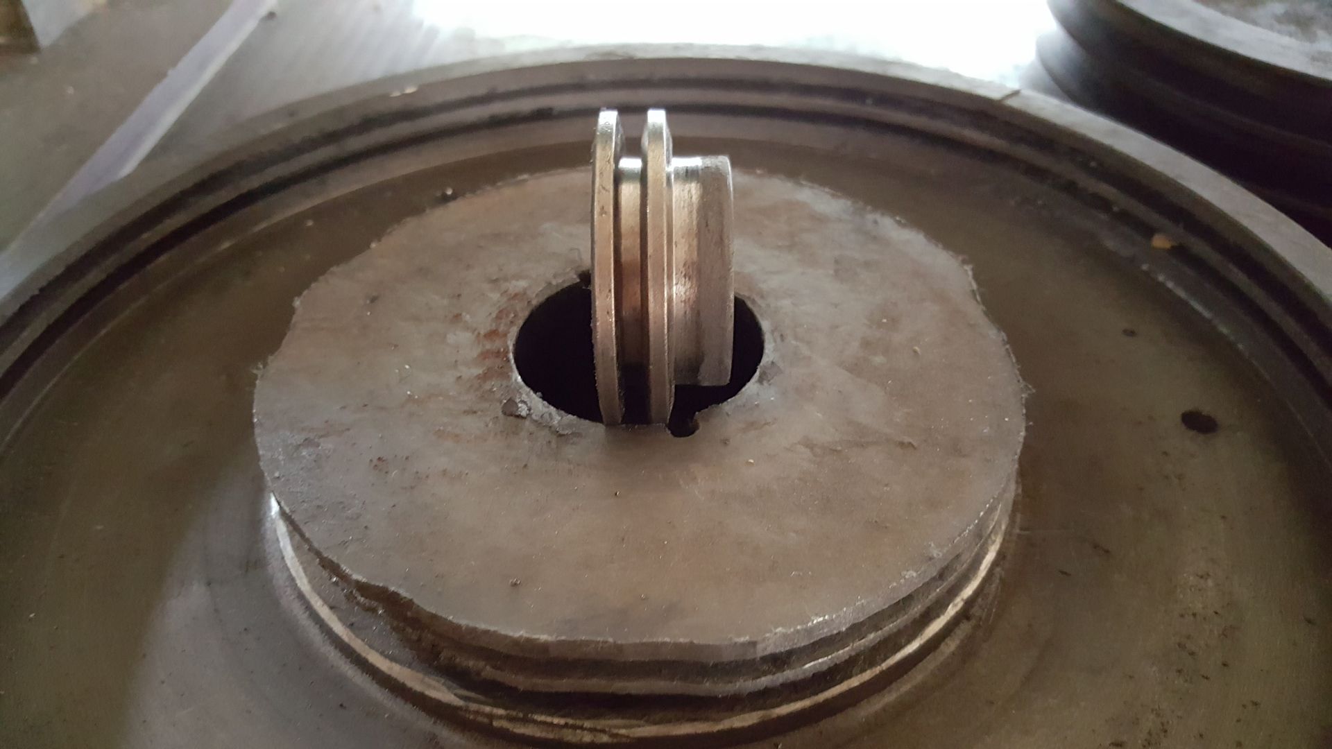

Místo dotyku pastorku a kola netvoří válcová plocha, ale drážky s profilem ve tvaru klínu, jako u klínových řemenic.
Nevím jestli toto řešení je od výrobce, nebo to už někdo bastlil, ale evidentně to není úplně vhodné. ( Kolo nejsou válcovitá, ale téměř hranatá, velké kolo je od pastorku vydřené ( pastorek se otáčel, ale kolo stálo ), kolo je litinové, klínovým profilem na kole vznikly slabé stěny, které jsou již vylámané, styk želežo-železo ).
Plán je takový použít nové litinové kolo bez drážek a k němu pastorek s obložením, třeba http://prumyslovezbozi.cz/cs/brzdove-ob ... 05%5D.html" onclick="window.open(this.href);return false;
, nebo pastorek s pryží s tvrdostí 70ShA - toto jsme již poptal AGT Zlín - udělají to
K čemu by jste se přikláněli ??
P.S. Nechci vymýšlet nic zcela nového, jako dát to pryč a nahradit motorem s převodovkou, rád bych zachoval toto původní řešení.
Všem děkuji za čas strávený čtením a případnou odpovědí.

toho klínového principu bych se asi úplně nevzdával
to má smysl viz funkce klínového řemenu
jen bych to hnací kolo nedělal ocelové, ale z něčeho třecího viz Tvůj nápad

Těmto jsem již asi před týdnem psal a dosud bez odpovědi. V mezidobě jsem si nechal vyrobit již to pogumování ten pastorek bude mít 1600otáček a bude zabírat do stojícího, neroztočeného kola....uvidím co ta pryž vydrží, resp. za jak dlouho se začne pálittestone píše:toho klínového principu bych se asi úplně nevzdával
