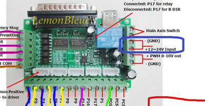

Dosku napájam cez USB. Bude chyba v tom ? Zdroj mám pre drivery nastavený na 25V. Takže USB zapájať nemám a mám dosku pripojiť cez stabilizátor pre 12V na zdroj ? Je potrebný ten stabilizátor a 12V ? Nemôžem ju napájať priamo zo zdroja cez 25V ? A napájať ju mám teda sem ?(označené modrým oblžníkom)

Ta deska má těch 12V galvanicky oddělených od 5V napájení.
Takže dávat tam nějaký stabilizátor ze 12V a spojovat země - tím spojíš nevýhody všech řešení a žádnou výhodu nepřidáš.
Pokud chceš mít frézku galvanicky oddělenou od PC a máš nějaký vhodný zdroj, tak pro napájení desky použij USB a pro 12V ten externí zdroj. Země nepropojuj.
Pokud to ale chceš mít hlavně jednoduché a levné, tak klidně vezmi 12V z PC. Taky to tak na jedné frézce s touto deskou provozuju. Já jsem z PC vytáhl i 5V a napájím to přes svorkovnici, protože na USB mám dost nízké napětí (kolem 4.4V). Tak jsem prostě připojil kus káblu na volný diskový konektor v PC a z toho to celé napájím.
Takže dosku potrebujem napájať aj s 5V a k tomu aj tých 12V, alebo len tých 12V ? Lebo neviem či som správne pochopil. Celý problém prehrievania motor je v tom, že som dosku nenapájal cez 12V, ale len cez USB.. rozumiem tomu správne ?

Napájení 5V je třeba pro oddělovací integráče (ty dva 74HC245) a tím pro napájení optronů v driverech.
Bez nějak přivedených 5V ti to nepojede. Sice se traduje, že se někdy zadaří a nějak jede to i jen přes parazitní napájení přes datové piny těch 74HC245, ale to je prasárna nejvyššího kalibru.
Takže 5V určitě musíš nějak připojit - buď přes USB, nebo jinak.
12V je použito jen pro napájení vstupních optronů (tj. pro připojení koncáků a další vstupů) a pro analogový výstup 0-10V. Pokud vstupy ani analog nepoužíváš, tak 12V připojovat nemusíš.
Tak tomu potom nerozumiem. Momentálne na doske mám zapojené iba drivery, žiadne koncáky ani analog, takže tých 12V tam teda prakticky nepotrebujem. Ale riešim tu problém s prehrievaním motorov - cez tento problém sme sa nejak dostali k tomu napájaniu 12V, ale teraz mi z toho vychádza že týmto prehrievanie motorov nevyriešim, keďže 12V je len pre napájanie vstupných optronov, ako píšete. Tak potom čo mám zle ? Kde hľadať chybu ?
