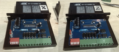

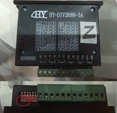

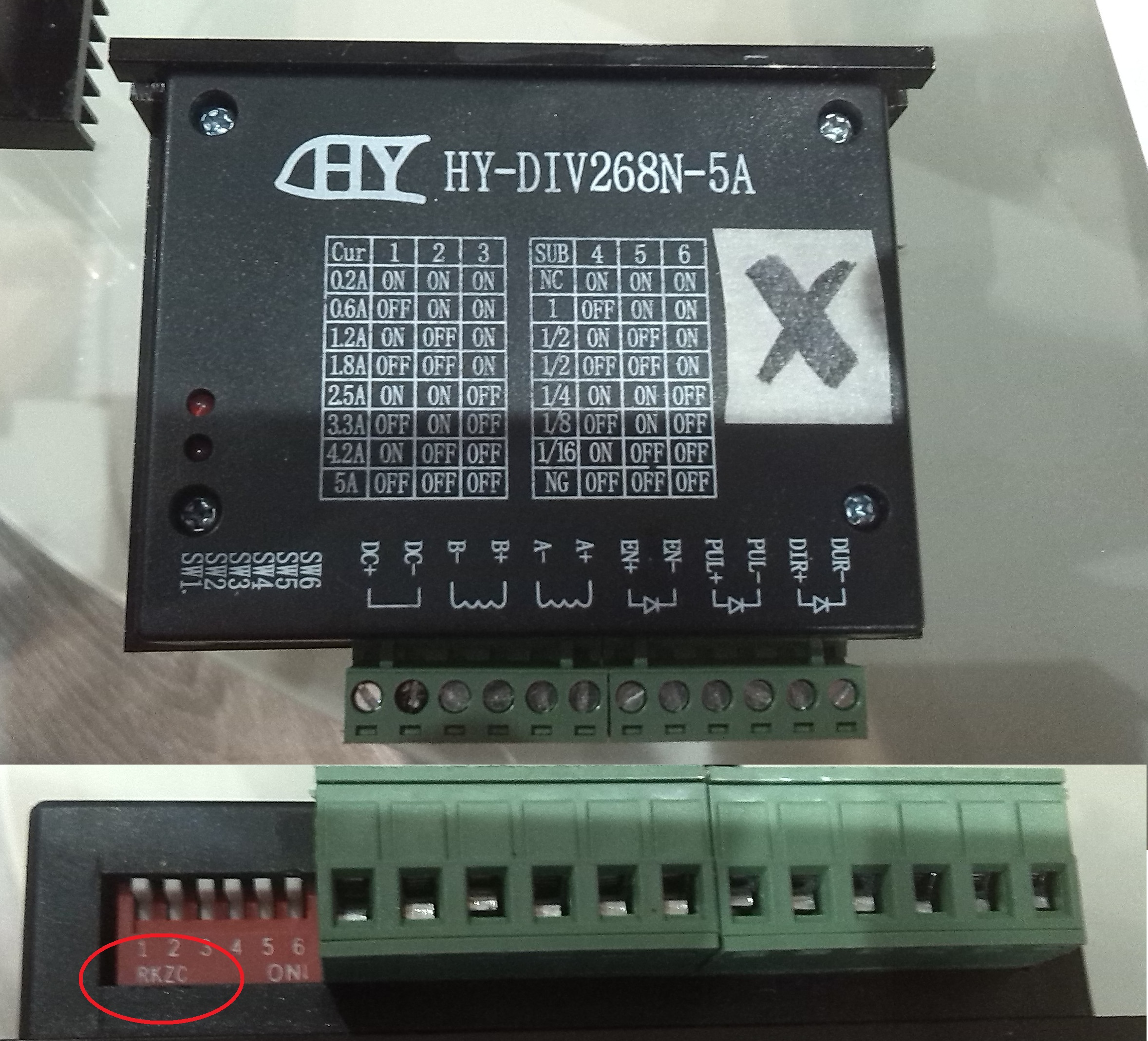

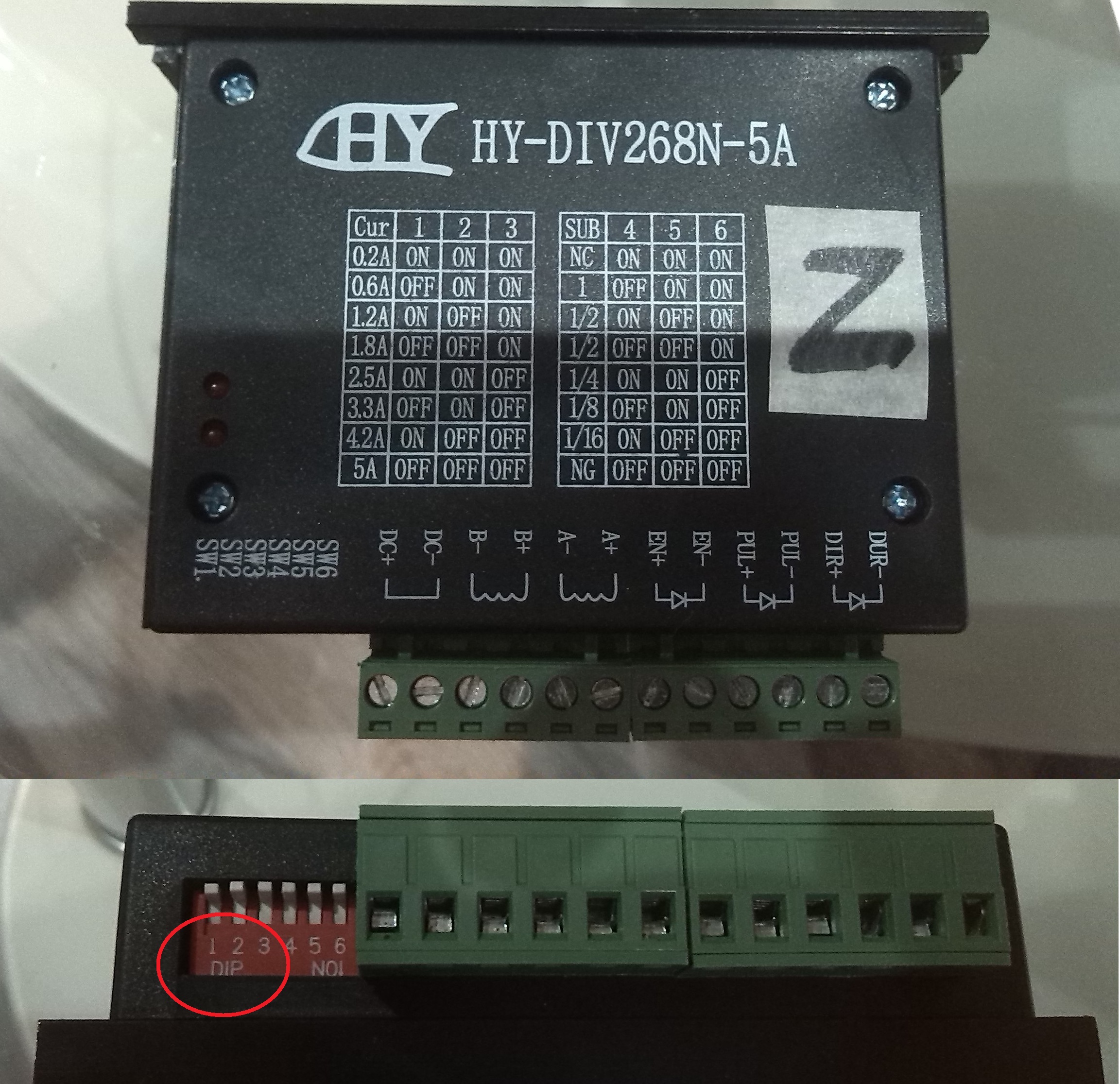

Zdravím páni. Mám problém s týmto driverom. Kupoval so naraz 3ks. Dva mi idú a ten tretí sa nerozsvieti. Zistil som že ten tretí sa od ostatných odlišuje v jednej veci. Na funkčných driveroch je označenie na černených prepínačoch RKZC a na nefunkčnom je označenie DIP (na obr.). Dosky sú rovnaké u oboch. Mal už nikto podobný problém ?
Za pomoc vopred ďakujem.

v tom označení opravdu problem nebude ,

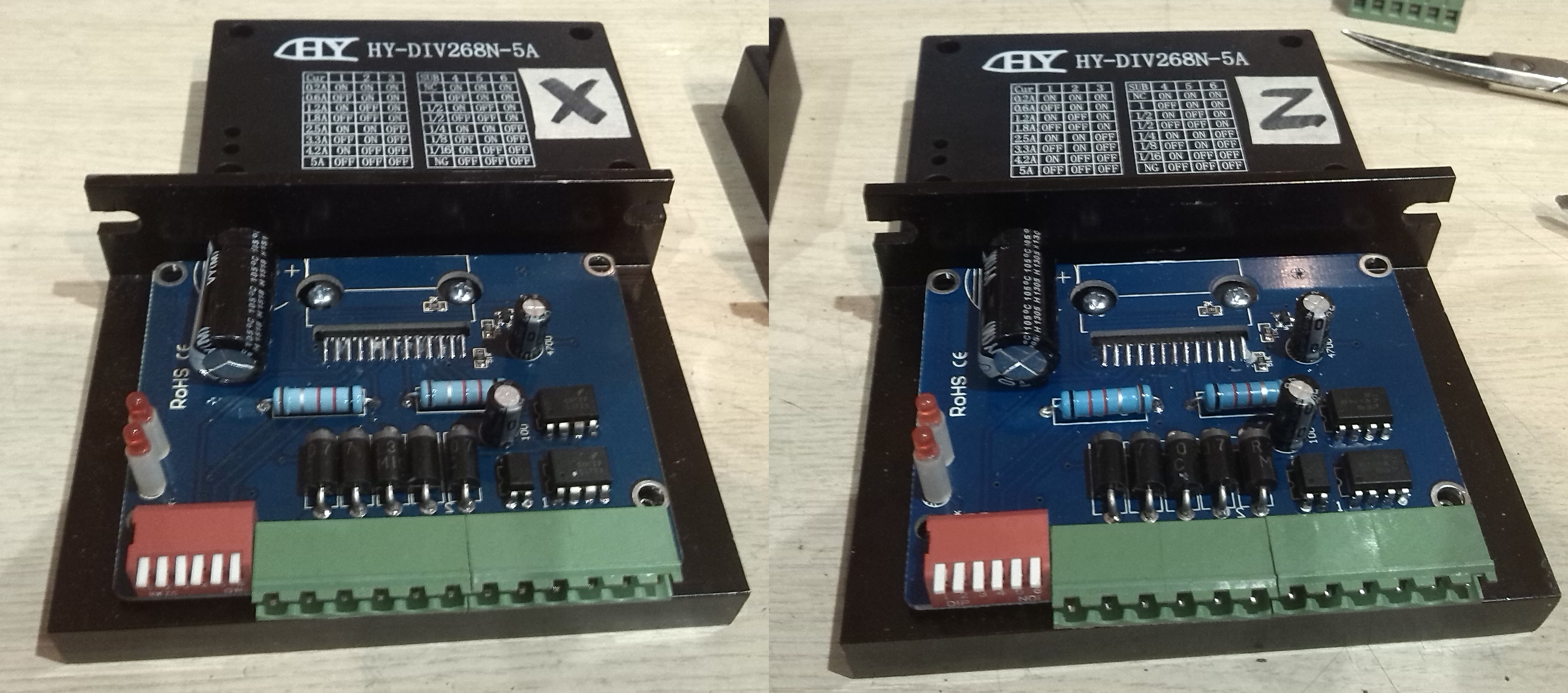

Rozumiem. Ďakujem za pripomienku. Ale asi kúpim rovno nový, pretože neviem v čom môže byť chyba. Pomohlo by,ak by niekto poradil,čo a ako premerať.

je to jasné, ten jeden je rozbitý :-)
máš dva vedle sebe - co tak vzít měřák a porovnávat je mezi sebou ? - pokud tomu alespoň trochu rozumíš
pokud ne, tak to hoď do popelnice a kup nový

Ten černej ( pravděpodobně opálenej) šroub u svorky vstupního napětí ( - ) vznikl jak?

lubos píše:Ten černej ( pravděpodobně opálenej) šroub u svorky vstupního napětí ( - ) vznikl jak?
Myslíš na tom fungujícim driveru (X)? :)
lubos
Příspěvky: 5139
Registrován: 2. 5. 2007, 3:47
10. 11. 2016, 12:46
To neznamená že ten konektor nemohl během svého života na tom vadném driveru být. Rozhodně to o něčem vypovídá a asi to neni normální.

Myslel som si ze sa toho hned niekto chyti, ale nema to s nefunkcnostou nic spolocne. A stalo sa mi to na funkcnom driveri,ktory funguje dalej :) Trocha sa do toho rozumiem, tak este to skusim nejak prekontrolovat s funkcnym driverom, snad na nieco pridem.

tohle opravdu nema na funkci vliv
tyhl prepinace vyrabi vic vyrobcu
jednou pouziji od toho jindy od jineho
spis jsi koupil zmetek uz z vyroby
tyhle lacine drivery pofiderni kvality nikdo nekontroluje
tak se nediv

no skusil som to trochu porovnať a premerať s funkčnym ovladačom, samozrejme nič som neobjavil, kedže mam len zakladne znalosti z elektroniky
poprepínal som tie prepínače a zapojil ho - on sa rozsvietil, potom na chvílu zhasol a o par sekund sa znova rozsvietil
pustil som nejaky program aby doňho išli pulzy a motor sa hýbe
ale svieti na nom len jedna dioda, no na ostatnych dvoch svietia obe pri pustenom programe(obrabani)
vyzera že už to ide vpohode a chyba bola asi v tych prepinačoch
uvidime ako sa bude správať dalej :)

Já kupoval 3 takové a nechodil ani jeden.
Zkus přeměřit zda ta přepínací lišta doopravdy přepíná to asi měřákem zvládneš.
