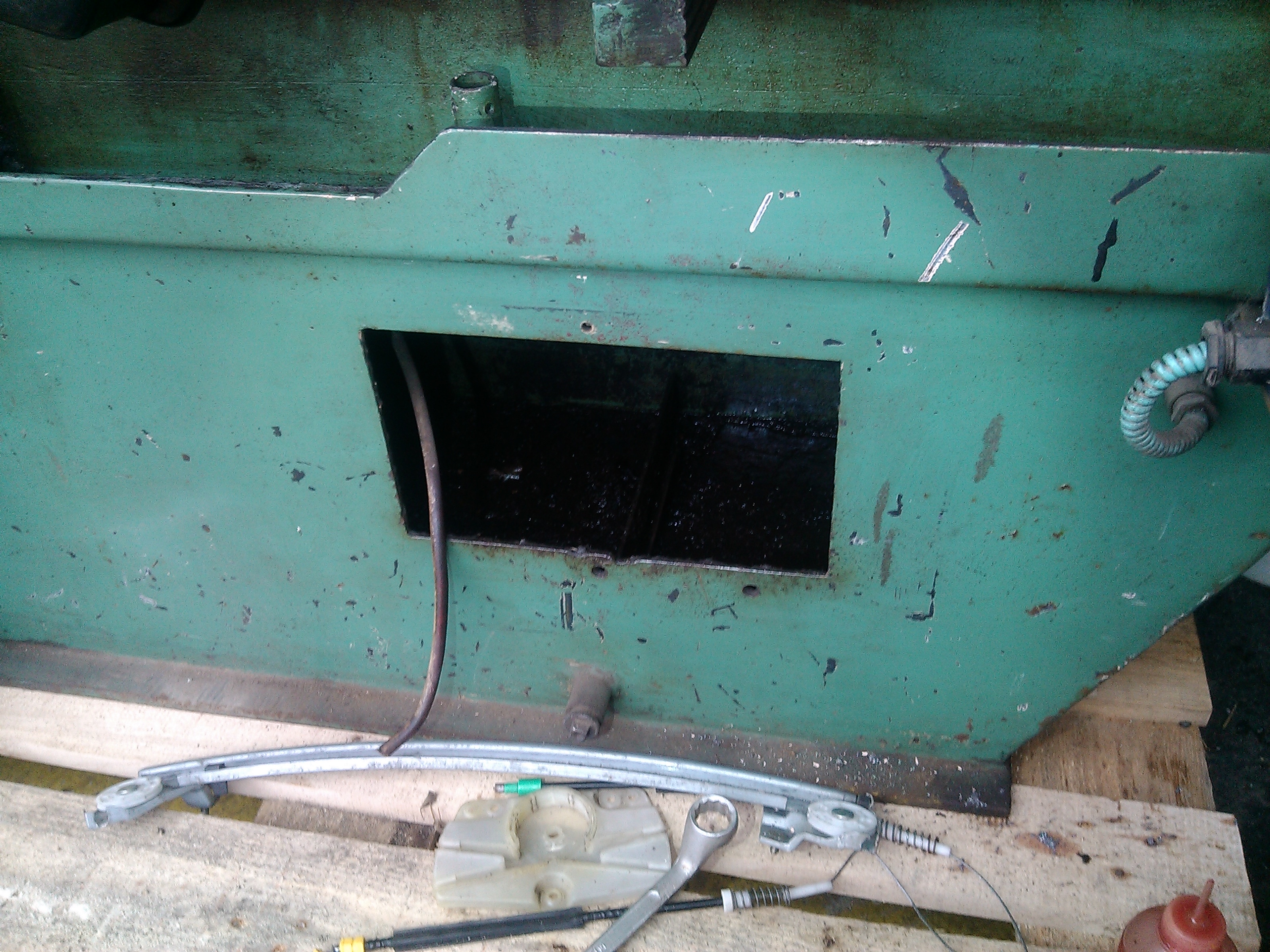

Na hobby pidlani myslim oboje ideal, platky za par korun. Jsem nakonec rad, ze jsem nepodlehnul modnim trendum a nedotahnul nejakou cinskou bes pasovku. Jak ta tvoje ma resene chlazeni ? Dole je nejaka nadrzka ?
To je asi nejvetsi pruser veterana PR20. Jezero smradu v celem otevrenem tele. Zrovna ted prekopavam na odtok do uzavrene nadrze co vyjde vyndavat a cistit.
DwPetr
- Příspěvky: 5262
- Registrován: 23. 9. 2016, 8:25
Zvrchu to steče do podstavy kde bylo kdysi čerpadlo. Je tam dekl. Celej vnitřek tý podstavy je vlastně nádrž. Uzavřít se dá. Nedá se sehnat něco co už nesmrdí? Nebo do toho hodit klubko měděnejch drátů. Měď ničí bakterie.

No, to mám výhodu, že mi stačí jen čerpadlo a zavřu dekl a mám to uzavřený.

V zadní části je díra "do stroje" a celej ten podstavec je nádoba na kapalinu.
