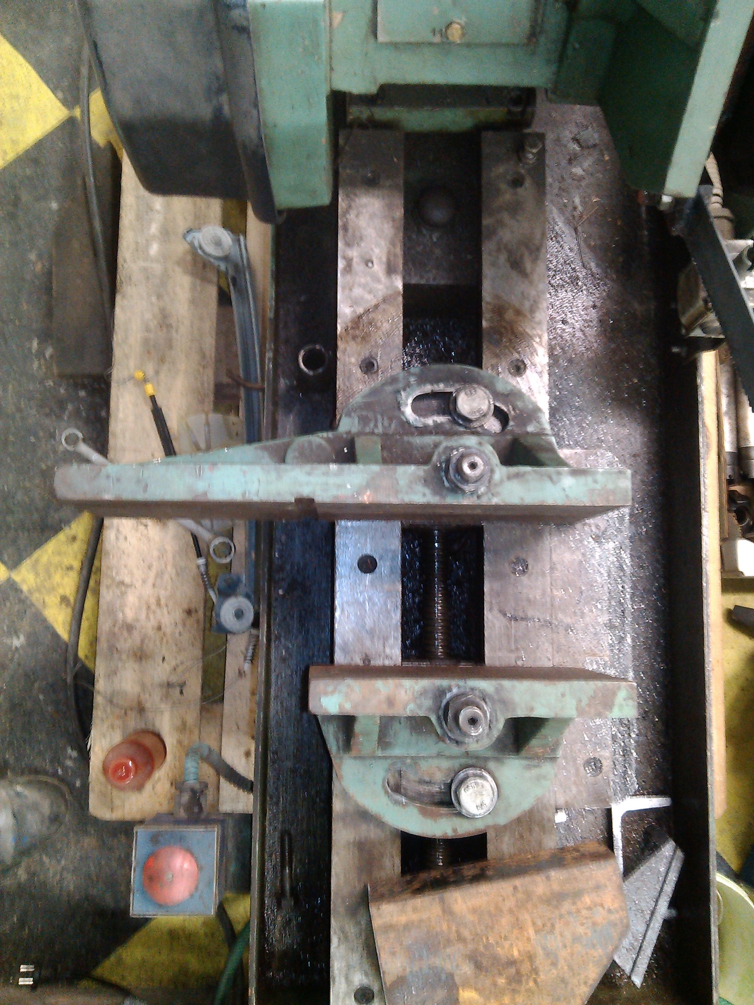

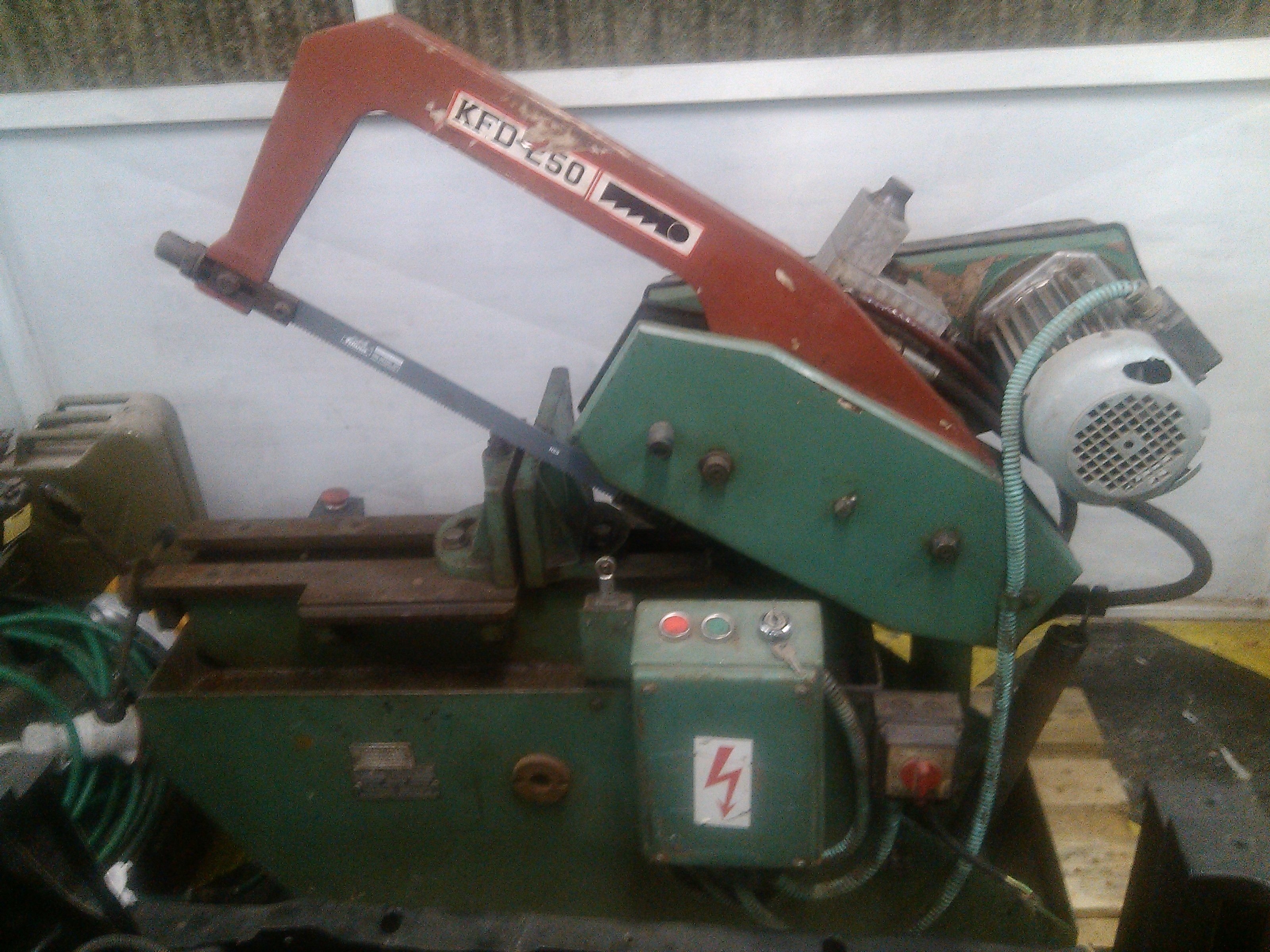

Dneska jsem se na chvilku urval, našel kus káblu a připojil pilu. Ze začátku jsem byl trochu zklamanej z omezený možnosti svěráku ve vztahu k úhlům, ale pak jsem si všim jednoho šroubu vespod, a po jeho odstranění můžu svěrákem, resp. čelisťovým ústrojím pohybovat vpřed/vzad, takže jsem naladil 60 i 45 st.
Pila má tři rychlosti mění se řemenem. Začal jsem na té nejpomalejší, pak jsem přešel k té prostřední, a to je tak akorát. Ideální by bylo doplnit měnič a plynule rychlost po najetí zvýšit. Je to hydraulická pila, tedy rameno je nahoru zvedaný pružinou a do řezu je tlačí pístnice, která se tlakuje přes vačku. Regulace probíhá tak, že se ventilem povoluje na zpátečce. Pila sice nemění délku přísuvu, ale poměr tlaku mezi rameno a přepad. Na hydraulický rámovce jsem ještě nedělal, a tak jsem si hned ze startu očesal pár zubů, než jsem přišel na způsob, jak s tím najíždět do řezu. Dal bych si tam ten měnič, najel na pomalý otáčky a až se zařeže tak bych jí přidal a podle záběru přitahoval.
Nicméně řez je dobrej, sedí, nepodřezává.
Do budoucna kromě vyčištění budu muset udělat jiný čelisti na svírání - úhlový, kde bude na tvrdo 60 a 45 st. Jednak aby se to nemuselo měřit, a pak taky když se vytočí původní čelisti, tak jsou jednak daleko od plátku a taky mimo osy. Blbě se to popisuje, zkrátka na jedné straně už moc dlouhé a překáží, na druhé krátké. Nové bych natáhl až pod plátek a zařízl je přímo plátkem. Teď jak to je by se nedal naúhlovat třeba 20cm kus z obou stran, nemá ho co držet. Pak si rozhodně dodělám chlazení aby se odplavovaly piliny a nedrhly v řezu, a chladily plátek.
Pila váží 325 kg, rok výroby 1987, Maďarsko. Plátky jsou 400mm. Motor 1,5kw

Něco na ní říznu a pak ji dám trochu péče, na doma je to za ty peníze luxusní řezání, oproti fryčce se to nedá srovnat.
Dělal jsem na pásovým větším Bomaru, a řekl bych že pásovka je dobře 2x rychlejší, úhly vzhledem ke konstrukci ramene, svěráku a nastavení jsou taky úplně jinde, nejde o přesnost, ale o pohodlnost a rychlost přestavení. Ve všech ohledech je pásová pila lepší kromě jednoho a to je cena. A to je ten důvod proč je na doma rozumný zvážit jestli by malá rámovka nestačila.

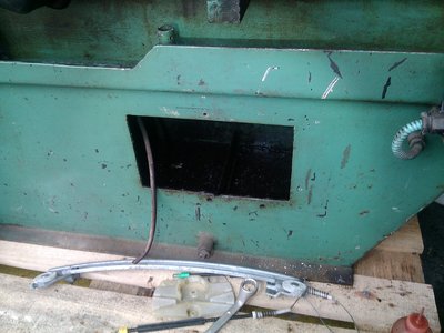

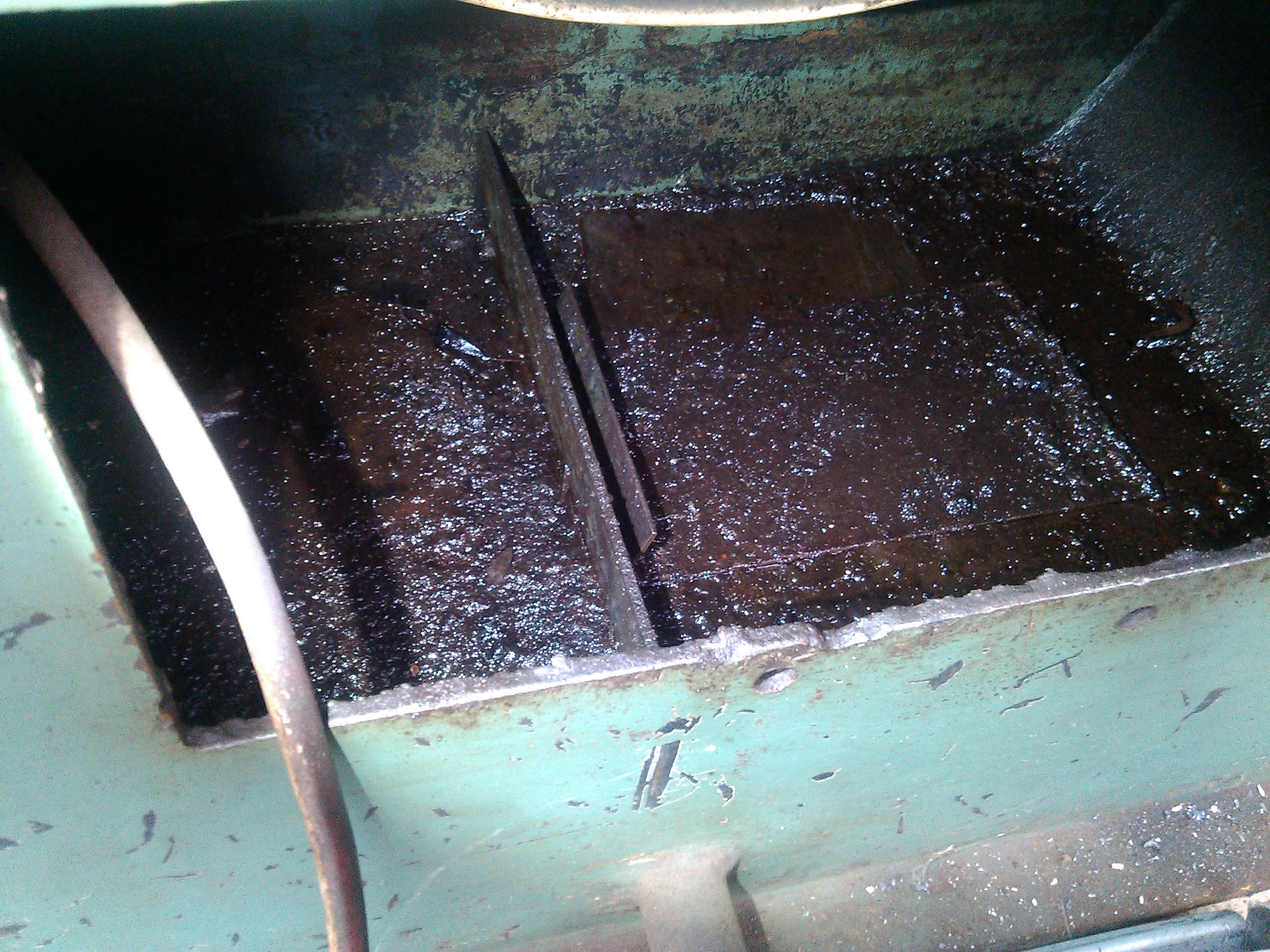

Na hobby pidlani myslim oboje ideal, platky za par korun. Jsem nakonec rad, ze jsem nepodlehnul modnim trendum a nedotahnul nejakou cinskou bes pasovku. Jak ta tvoje ma resene chlazeni ? Dole je nejaka nadrzka ?
To je asi nejvetsi pruser veterana PR20. Jezero smradu v celem otevrenem tele. Zrovna ted prekopavam na odtok do uzavrene nadrze co vyjde vyndavat a cistit.
Zvrchu to steče do podstavy kde bylo kdysi čerpadlo. Je tam dekl. Celej vnitřek tý podstavy je vlastně nádrž. Uzavřít se dá. Nedá se sehnat něco co už nesmrdí? Nebo do toho hodit klubko měděnejch drátů. Měď ničí bakterie.
