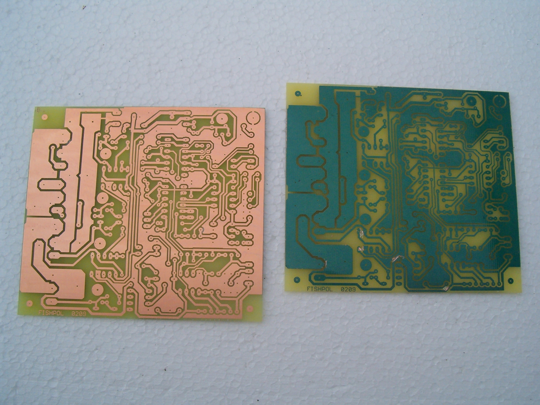

Keďže pred časom som postavil A300 , http://www.c-n-c.cz/viewtopic.php?t=1926&start=45 a objavil sa návod na stavbu servodrivera od"Arisov77 " , http://forum.rcdesign.ru/f41/thread40981.html , http://www.cnczone.com/forums/showthread.php?t=69640 , tak som sa rozhodol vyskúšať aj toto zapojenie . Navrhol som plošné spoje , vyrobil dosky , osadil a oživil . Po počiatočných ťažkostiach s nastavením , nakoniec všetko dobre dopadlo a môžem skonštatovať , že driver funguje . Je podstatne jednoduhší na výrobu ako A300 , čiže aj lacnejší . Nastavený je len na sucho , t.j. servomotor bez zariadenia , ale ďalšie nastavenie je už len potrebné urobiť so zariadením a s konkrétnym servomotorom . :D :) :lol:

Podklady pre záujemcov o výrobu . :D

A co procesor, kde seženu data?

Klobuj dole pajac usetril si mi cas z navrhom.Este by ma zaujimalo kde si kupil IR2184 .Ja som ho nasiel len v www.TME.sk

Tak ako je to s tým postavaním ? Hneď som vedel , že to nemáš urobené , lebo si sa zaujímal o stavbu A300 a ani si mi neodpovedal na súkromnú otázku :( , ohľadne výskytu LNK520G . Ale aspoň si ma naviedol postaviť tento driver . Ja ti odpíšem . IR2184 som objednal z TME z Polska , ani nie sú drahé. Aj väčšinu ostatných súčiastok mám odtiaľ . Veľa zdaru pri stavbe . :)

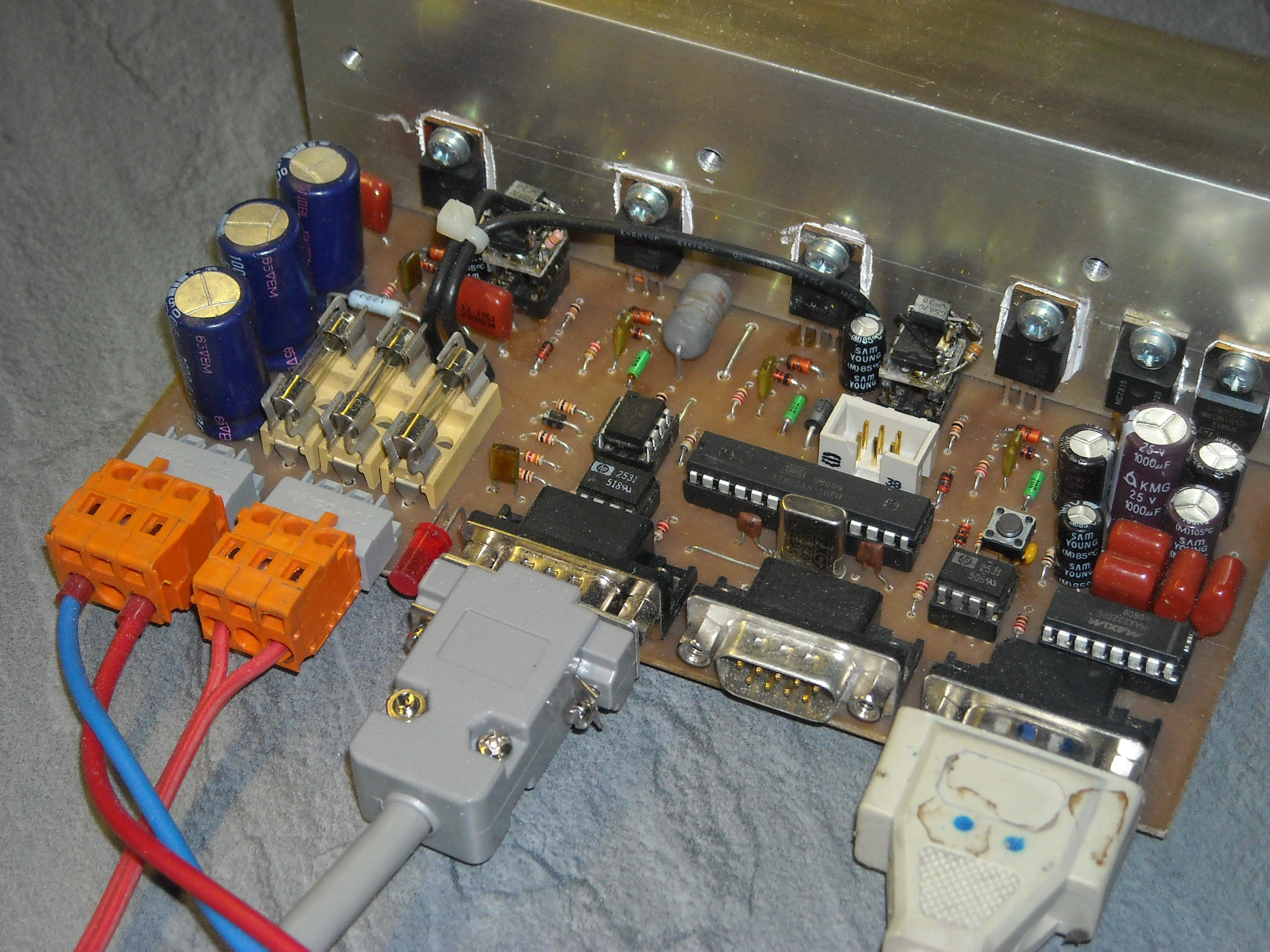

Zajtra ti tu dam foto.Mam to postavene no musel som tam improvizovat s inymi polomostamy na budeni.Momentalne pracujem na vlasnej este vylepsenej doske.No kedy to bude hotove ani boh netusi bo od rana do vecera som v praci.

A este som zabudol co sa tyka LNG520G ten nemam.Spravil som to na nizsie napätie.Vid zajta to foto.A co sa tyka sukromnych sprav tak od teba mi nic nedoslo.

Tak tu je ten driver s ATmega8.Je to prototip .Momentalne pracujem na upravenej doske.Je tam aj zaber na made in home polomostik upravovany aby fungoval ako IR.Inac driver ide v pohode bez problemov.Co sa tyka napetia 5V pre logiku pouzijem obvod LM2576 impulzny znizujuci menic.Nepracuje v linearnom rezime takze sa nebude prehrievat.Riesenie pre tych co sa nechcu zabavat a kupovat drahe obvody treba pouzit externe mensie napatie pre napajanie logiky.

OK. Odvolávam, čo som odvolal a sľubujem, čo som sľúbil . :) Ten výstup na RS232 je lepšie urobiť jeden externý a len ho k driveru pripájať pri ladení , zjednoduhší sa tým zapojenie . 8)
