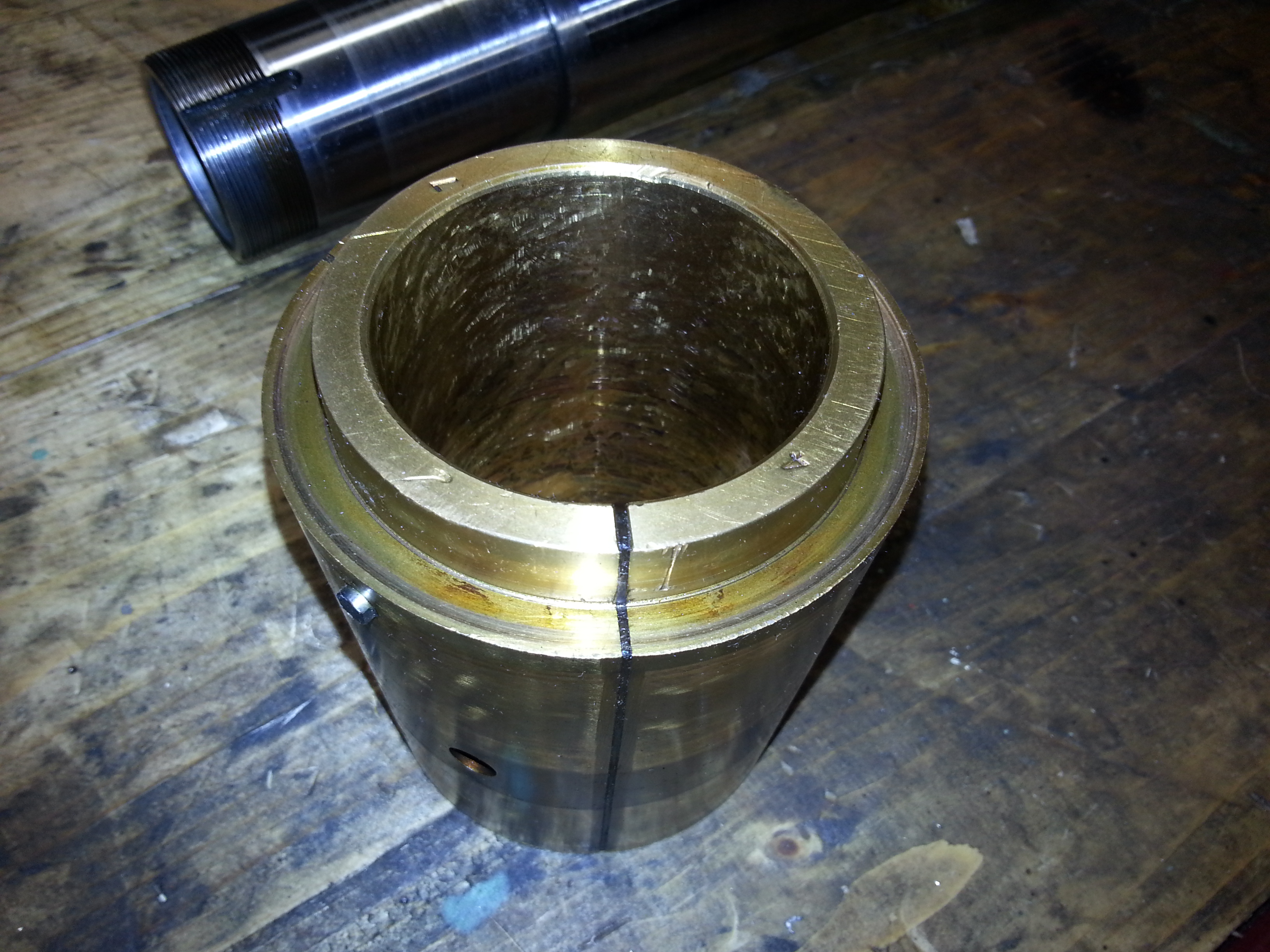

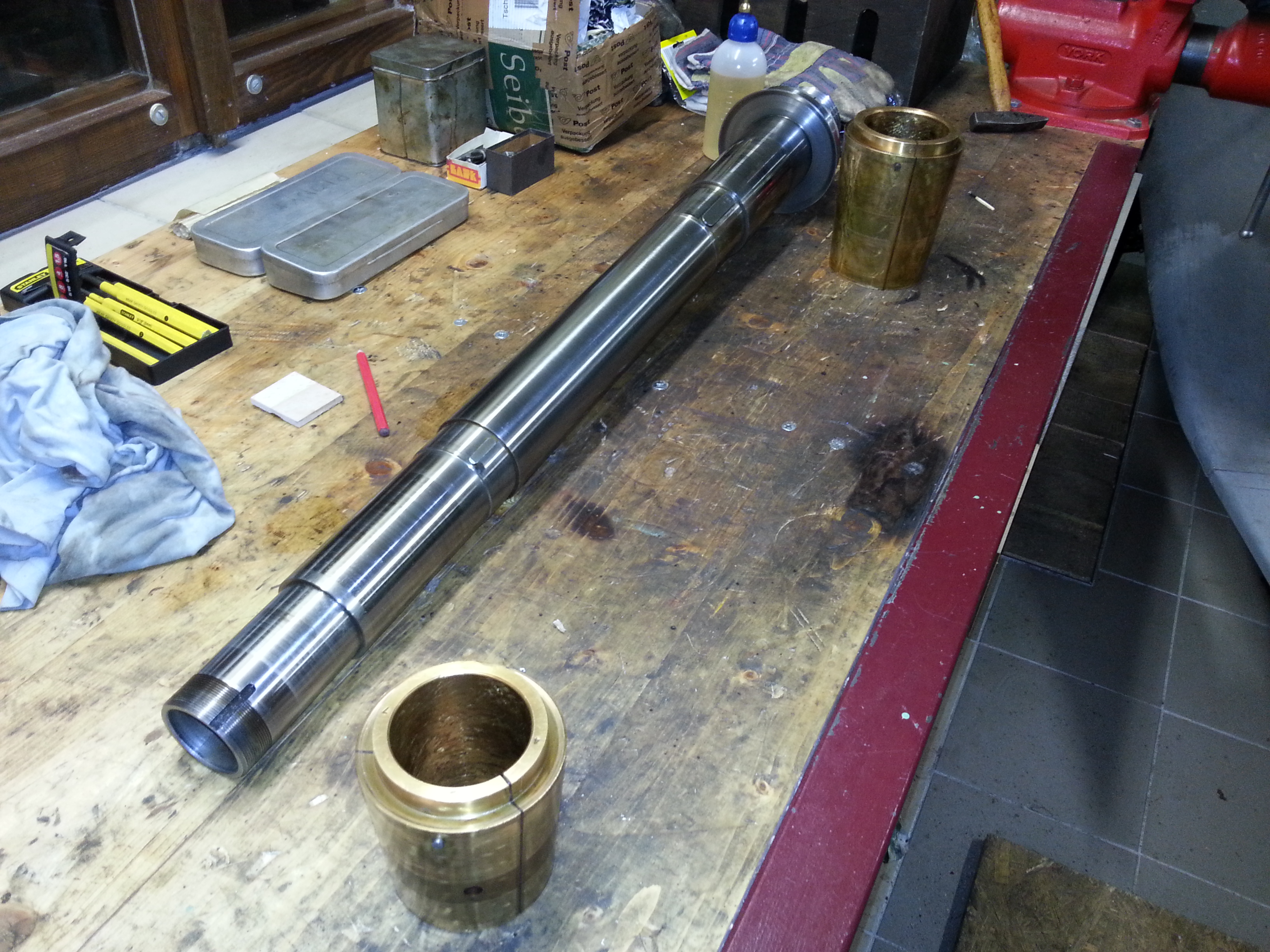

Ahoj, tak jak jsem avizoval, dneska jsem se do toho vřetene pustil. Chvili jsem dumal, jestli to mam rozhodit, či nikoliv. Přiznám se, měl jsem z toho ztažené půlky ...
Když jsem ale odendal kryty ložisek na obou koncích vřetena a viděl tam špínu, zvláště pak u předního ložiska, jak tam spolu s olejem vytéká, rozhodl jsem se to stůj co stůj, demontovat. Abych to zkrátil, po několika hodinách břišních tanců a strachu, abych něco nepo ... se vřeteno podařilo vyndat.
Myslím, že to není tak špatné, byť na předním ložisku je celkem znatelně vidět stopa po vřetenu. Vřeteno jako takové vypadá velice dobře. Když po něm přejedu nehtem, tak na něj není cítít žádná nerovnost. Už jsem viděl mnoho zadřených klikovek ze spalovacích motorů a tohle vřeteno není nikde ani v blízkosti opotřebených klikovek, natož zadřených. Doufám, že se nemýlím, ale základní principy by tu měly být shodné.
Hlavní důvod ale, proč se teď na vás zkušené obracím, je následující: Jak je vidět z přiložených fotek, obě dvě ložiska mají ve všech zářezech určených ke změně rozměru svého průměru, což ve finále umožňuje ložisko buď stahovat, či povolovat, nějakou hmotu. Ta hmota na první pohled připomíná pertinax a je velice tvrdá. Moje otázka je, má to tam být, či všechny ty řezy mají být normálně volné, tak, aby se mohlo ložisko stahovat a roztahovat? Nebo to i tato hmota umožňuje?
Můj názor je, že se jedná o léty nataženou špínu s olejem, která se tam, i díky teplotám, zapekla a ložiska tak slepila v jednom daném rozměru. Zvláště pak to přední je opravdu hodně nafest, což byl podle mě i důvod toho, proč se to vřeteno točilo hodně ztuha. Ta hmota je opravdu ale tvrdá a vypadá velice pěkně upravená, že si jeden začne myslet, že to tam někdo nacpal úmyslně. Je to ale podle mě jen tím, že ten prostor je jasně vymezený na všech stranách a tím pádem se to tam nacpalo jak do formy.
Moc prosím o názory zkušených harcovníků, co už alespoň jedno rozhozené vřeteno viděli.
Předem díky moc!
