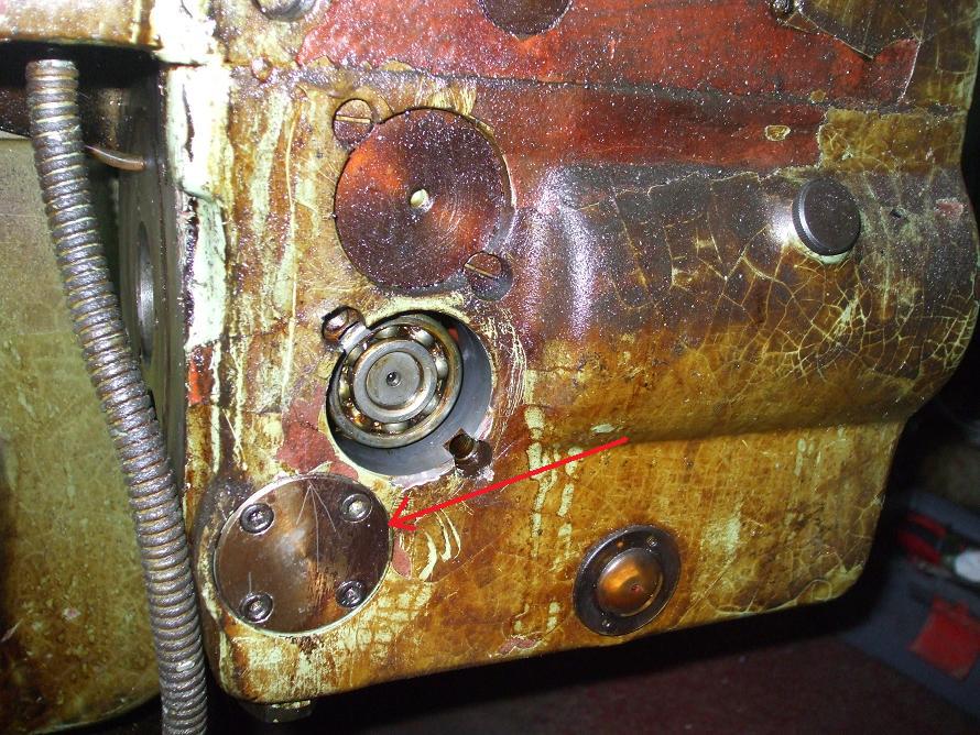

Zdravím,
mám frézku FA3V a nefunguje mi mazání stolu. Můžete mi prosím někdo poradit, kde najdu olejové čerpadlo?
Děkuji.
Petr

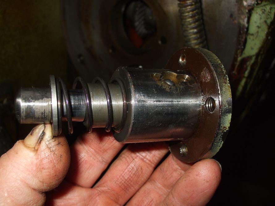

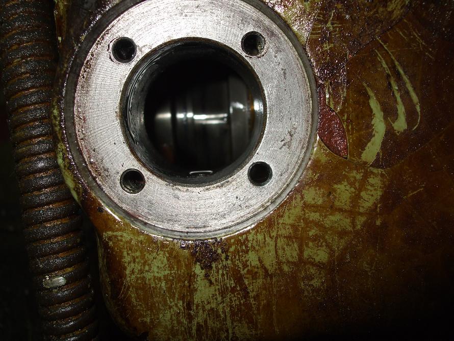

Ve skříni posuvů - na straně motoru - je přímo integrované pístové čerpadlo, pohyb odpruženého pístu zajišťuje
čtyřhraná hřídel, odtud vede dírka k rovině styku skříně s frémou, tím je napájeno celé mazání stolu, takže spotřebovaný
olej se dolévá do posuvové skříně. Vpředu pod stolem je knoflík, jehož vytažením - zastrčením se buď maže, nebo jde olej
do přepadu a zpátky do skříně.
