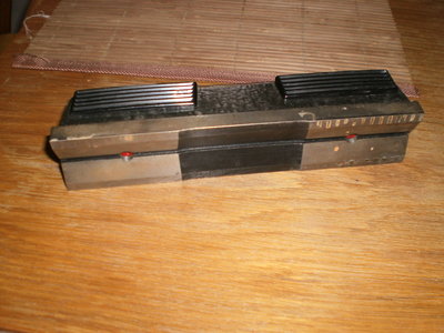

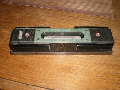

Dobrý den, prodám strojní vodováhu, stav jako nová.
Cena 1000,-

karlik píše:stav jako nová
A co ten rez na funkčních plochách? Mají být jemně zaškrabané a má na nich být vidět nesedřené flekování po škrabáku.
Už i tady se lepí jitrnice na čelo jak na bazoši :) ale od toho jsme forum, abychom zde mohli případné zájemce upozornit na nepravdu.

..martasg1 má pravdu. Do tý bych nešel!

Jako jo... dá se... ale ta cena není odpovídající stavu.
Normálně se to zabrousí a zalapuje na desce a došteluje šroubem. Ale je to dost práce a za 500 se dá sehnat v tomhle stavu běžně na bazosi.cz

tak nato jsou tam ty šrouby zalité jakousi hmotou, aby se to dalo doladit když je potřeba.

To sice dá, ale trubice je plná nějakého chemického svinstva, které časem trubici rozleptává a proto mají vodováhy stanovený interval výměny - tuším, že by se měla menit po 7 letech. Toliko teorie,.. A praxe? :P

Fifík píše:trubice je plná nějakého chemického svinstva, které časem trubici rozleptává
A to jsi se někde dočetl, nebo jedna paní povídala? Já to slyším prvně...

podle mě je tam líh prašť do toho kladivem a čuchni si :)

nebo glycerin nebo nejaky olej

tak co kdo se obětuje aby jsme to zjistili? :D olej ani nic takového tam nebude to by byla bublinka moc líná a táhla by po trubičce slizkou stopu

Je tam Xylen p.a. a aby byl úplně čistej bezvodej, tak se těsně před aplikací destiluje se sodíkem !!!! U nás ve fabrice jsme je dělali. Teda jenom libely.
