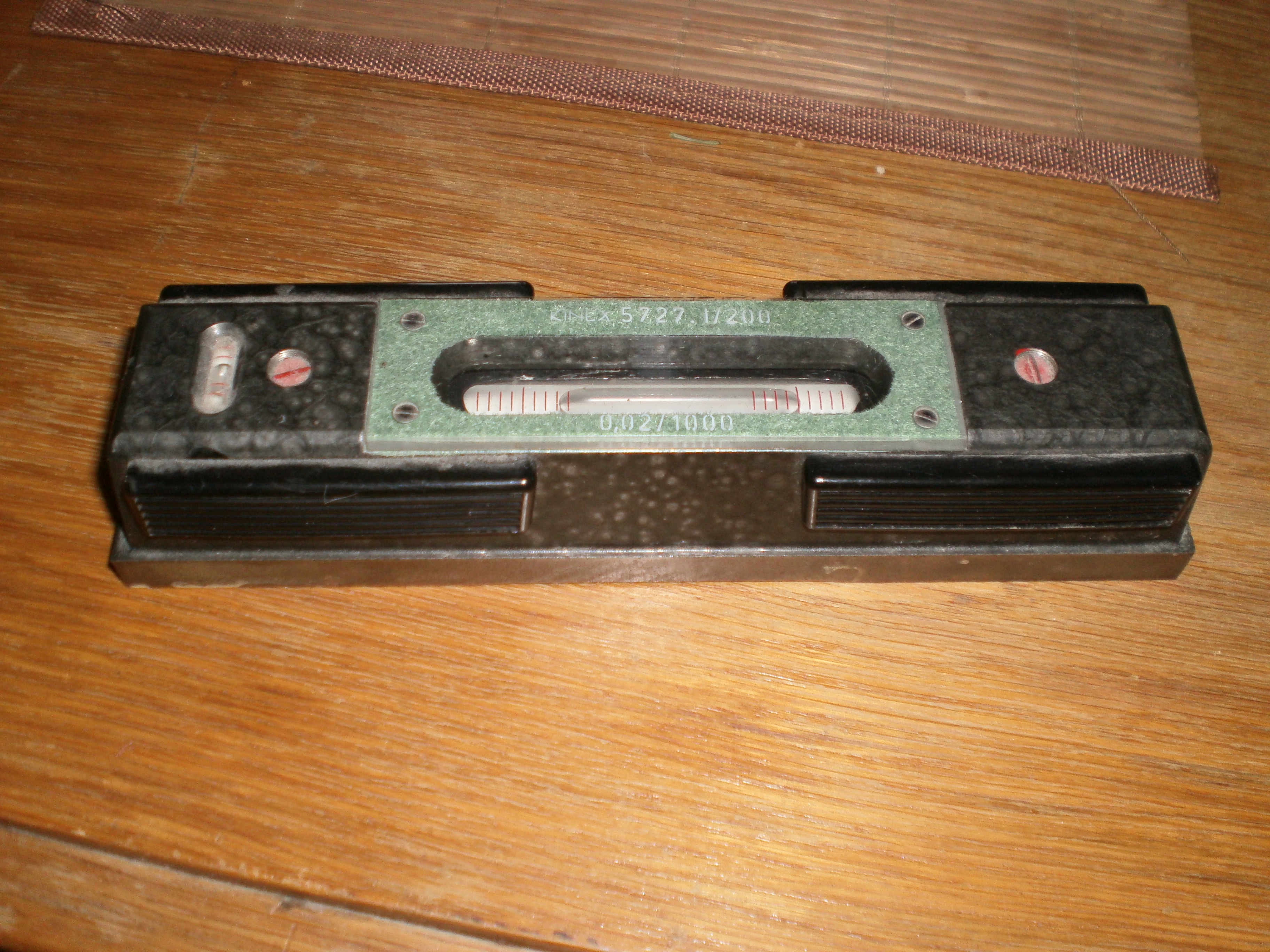

Dobrý den, prodám strojní vodováhu, stav jako nová.
Cena 1000,-

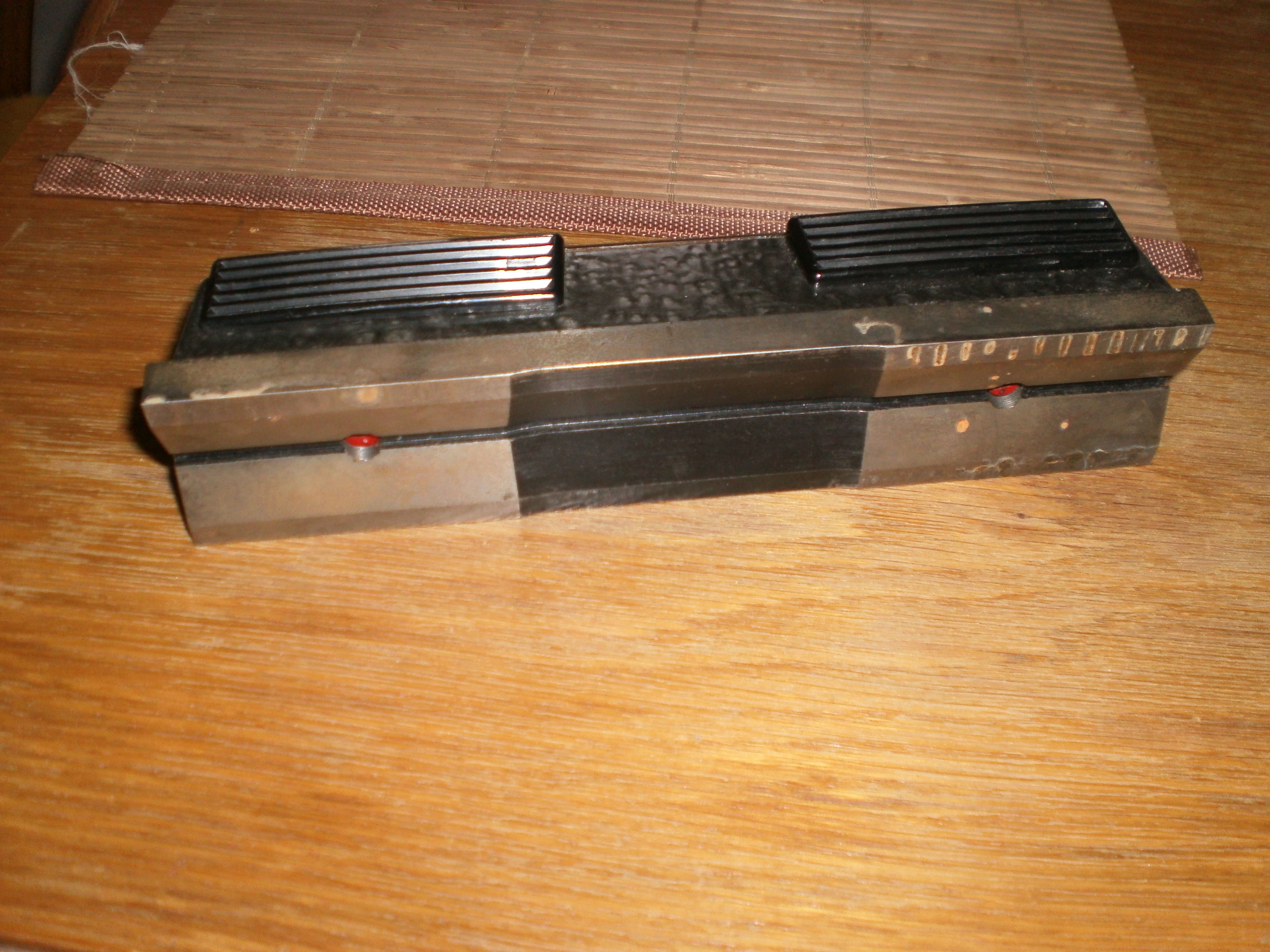

karlik píše:stav jako nová
A co ten rez na funkčních plochách? Mají být jemně zaškrabané a má na nich být vidět nesedřené flekování po škrabáku.
Už i tady se lepí jitrnice na čelo jak na bazoši :) ale od toho jsme forum, abychom zde mohli případné zájemce upozornit na nepravdu.

..martasg1 má pravdu. Do tý bych nešel!

Jako jo... dá se... ale ta cena není odpovídající stavu.
Normálně se to zabrousí a zalapuje na desce a došteluje šroubem. Ale je to dost práce a za 500 se dá sehnat v tomhle stavu běžně na bazosi.cz
