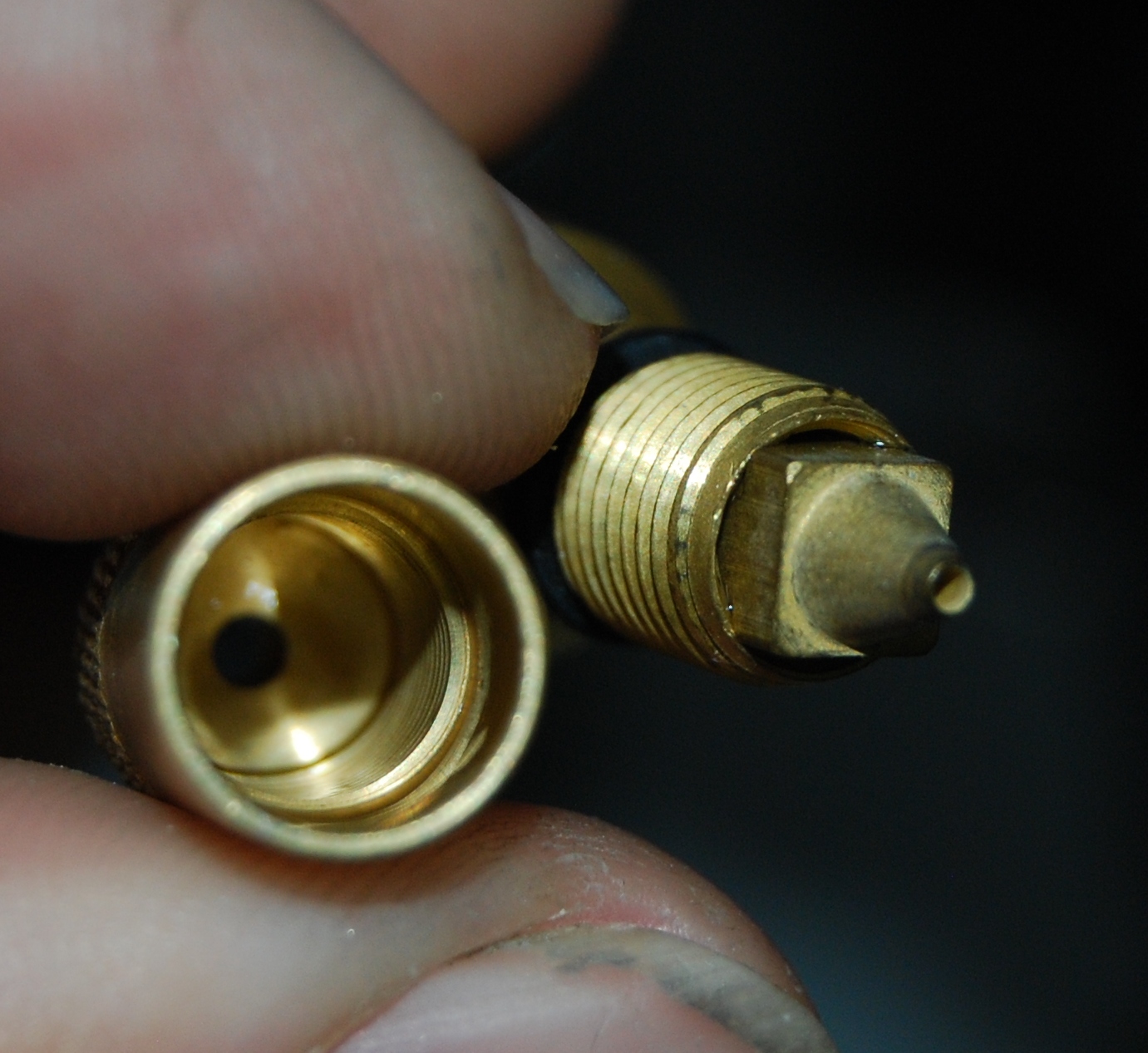

No jasně, že sem to rozlousknul. Měl sem několik druhů těch trysek a směšovačů a všechno stálo za h..no.
Teď už to maká naprosto dokonale:
Koupil jsem tohle http://www.proexport.cz/katalog/chladic ... vy-ventil/
+ tohle http://www.proexport.cz/katalog/chladic ... -segmentu/
Dole pod frézou je nádoba s lihem natlakovaná na 0.5 bar - to zaručuje spolehlivou dopravu k vřetenu.
U vřetena jsou dva ventily: jeden zapíná vzduch a druhej líh - vše je řízeno přes PLC systému
Na mašině odsávání ven.
Spotřeba lihu cca 0.3l - hod
Ona totiž ta NOGA to má udělané obráceně než všichni ostatní. Líh nejde tou slabou trubičkou uvnitř kloubové hadice, ale obráceně .... v podstatě jako stříkací pistole
Ta jejich tryska je naprosto výborná - dá se to krásně jemně nastavit. Všechno ostatní jsem naházel do popelnice.
Na kvalitu rozstřiku má taky vliv kvalita lihu. Čim víc vody obsahuje - tím je to horší. Líh používám s vůní jablíček

Nebojim. Mašina je zakrytovaná a to odsávání je hodně účinný. V dílně není cítit prakticky nic. Jen když vyndám hotovu věc - tak jsou z ní cítit ty jablíčka

Já jsem koupil tohle za 13 $:
https://www.aliexpress.com/item/Metal-C ... d26d0f1744" onclick="window.open(this.href);return false;
Zatím to ještě nemám na stroji, ale při zkouškách to fungovalo bezvadně. Číňan to má vyřešené docela dobře :

Přesně tohle jsem hodil do popelnice. Sice to rozprašovalo dobře, ale nevydrželo to třeba 3-4 hodiny v kuse dávkovat stejně. Třeba po půl hodině se to muselo znovu nastavovat. A netuším proč.
Nepovolovaly se jen ty aretační matičky u ventilků?
Líh tam musí jít pod tlakem, nebo jsi to tak udělal jen kvůli "okamžitému startu"?Martinhora píše:Víc to rozebírat nebudu - jsem rád, že to funguje. Přes ten prostředek jde vzduch - okolo líh. Zašroubováním trysky se dá líh úplně uzavřít - jen to fouká.
a u tohodle řešení jde středem líh nebo vzduch ?P.S. píše:Já jsem koupil tohle za 13 $:
Prostředkem jde líh.
