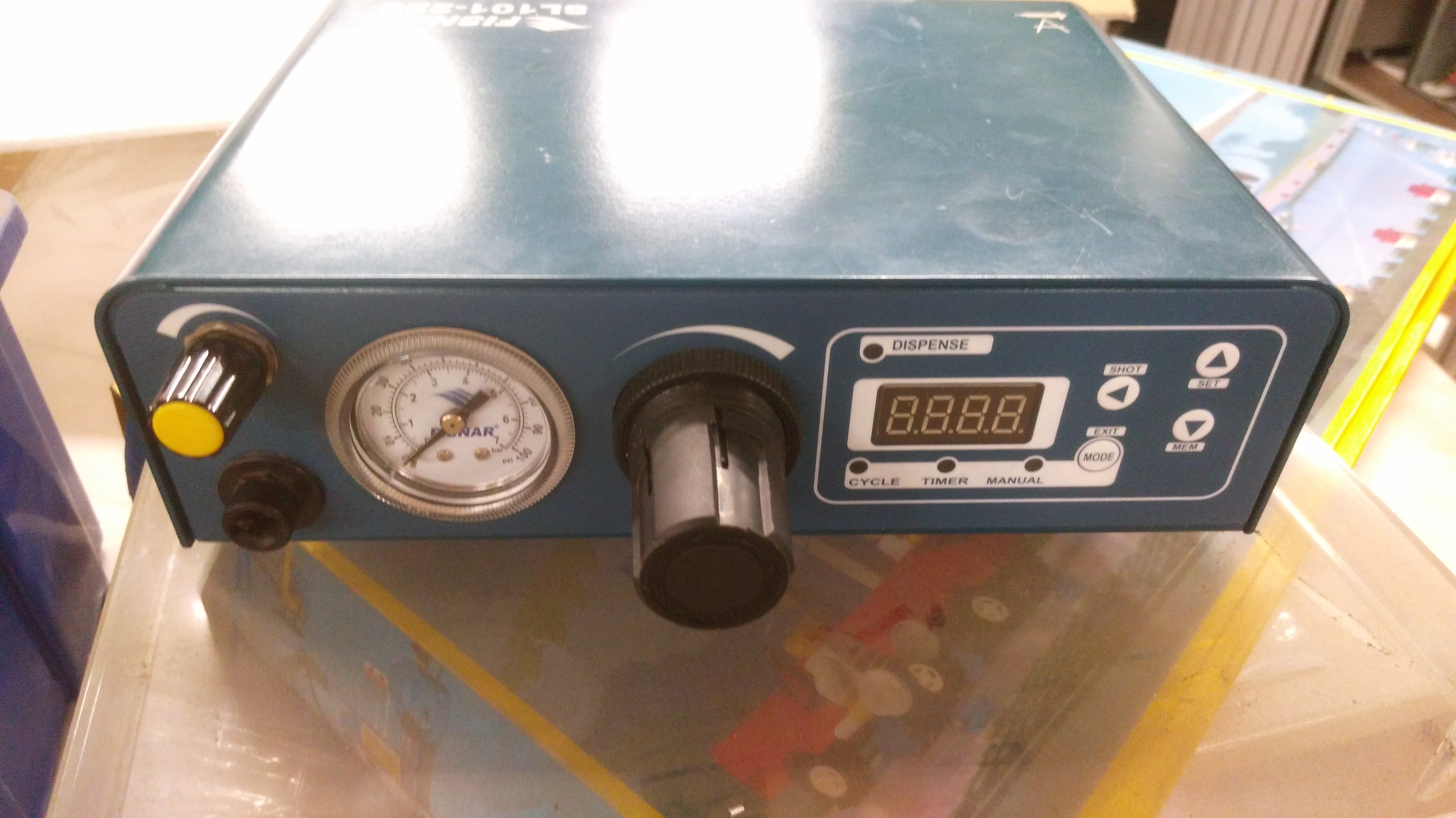

Neměl by někdo na prodej dispenzer?
něco takového

Pokud ho neseženeš, tak si to můžeš za cca 1/4 ceny postavit.
Celý ten zázrak se skládá z redukčního ventilu, pneumatického ventilu a jednoduché elektroniky pro generování pulsu nastavitelné délky.
V lepších pak je ještě Venturiho trubice pro vytvořeni podtlaku pro zpětné nasátí pasty do stříkačky, ale není to nutné a uživatelé to myslím moc často nepoužívají, protože tam pořád valí vzduch a dělá to randál.
Redukčák případně nepotřebuješ, použiješ nastavení tlaku na kompresoru.
Pneumatický ventil se dá koupit celkem levně.
Elektroniku spíchneš na univerzálce.
Pro připojení na stříkačku můžeš koupit hotový set, nebo to celkem snadno vytočíš na soustruhu a přidáš kousek ohnutého plechu.
Nevím, jaké máš s dávkováním pasty zkušenosti. Hlavní je vychytat pastu a jehly, pro začátek se to dá snadno dávkovat rukou.
Jestli píšu něco, co dávno znáš a používáš, tak se omlouvám.

pokud to vyrobíš za čtrtinu tak to má smysl.. dělám si srandu z těch co vyráběj z matroše najitýho na šroťáku hodinu šroubek , kterej se dá za 20ku všude koupit..
Sice jsem nikdy šroubek, kterej se dá za 20ku všude koupit, z matroše najitýho na šroťáku hodinu nevyráběl, ale tak nějak cítim, že do týdle kategorie spadám, takže se jako potrefená husa ozvu. Smyslem takto nesmyslné činnosti může být, že tě to baví a/nebo že si při tom potrénuješ či osvojíš nějakou novou dovednost, která se ti bude v budoucnu hodit u něčeho, co už za dvacku nekoupíš
Určitě sis tim prošel taky, jinak bys nic neuměl.
Ono mi jde o čas kterého mám docela málo a rád jej věnuju výrobě jiných věcí které jsou bud výzva nebo něco nového. Tohle sposkládat nevyžaduje skoro žádné umění jen ten čas.
Takže pokud bych koupil hotovou věc v krabici za třeba 1500stovek ušetří mi to čas který můžu věnovat něčemu plodnějšímu.
Chci to na dávkování lepidla. Bude tam muset být i ohřívání lepidla protože v dílně mám v zimě 15°C a to lepidlo pak neteče. Takže tam nandám arduino které bude rovnou řídit pozici toho dávkovače ( 2 osy plus jedna rotační). Takže práce na tom bude i tak docela dost. Na ty dávkovače už jsem koukal v tme, dokonce mají i trysku 90° s docela velkým průměrem což je přesně to co potřebuju.

Jasně, pokud to koupíš za 1500 Kč, tak to bude slušná cena. To se za to hodí dát.lubos píše:Takže pokud bych koupil hotovou věc v krabici za třeba 1500stovek ušetří mi to čas který můžu věnovat něčemu plodnějšímu.
Teď už jenom sehnat někoho, kdo Ti to za ty prachy prodá, že.
Sorry, že píšu i když dispenser nenabízím.
Jak máš prosím vymyšleno to nahřívání lepidla? Chceš ohřívat celou stříkačku nebo jenom špičku?
Už jsem se mockrát zamýšlel jak udělat ohřev špičky pro dávkování pájecí pasty (a vždycky jsem to odložil až na "potom"). Ohřívat to celé nechci, aby z pasty zbytečně nelezl flux. Ale nemám moc představu jak udělat vyhřívanou špičku (včetně jehly) tak, aby se to dalo snadno sundávat a současně to při dávkování nezavazelo.
U Tebe to asi bude snažší, psal jsi o tlusté jehle, takže průtok bude asi velký a zřejmě bude stačit ohřát jenom tubu. Ale já musím zahřát i jehlu, protože dávkované množství je v pikolitrech, takže to ta pasta průchodem nezahřeje. Nakonec bude snad nejsnažší udělat nepřímý ohřev, tedy třeba namířit na to nějaký směrový infrazářič, a tubu přitom zabalit do nějakého izolantu.

Zatím to mám vymyšleno tak že se bude zahřívat celá stříkačka. Udělám duralové tělo do kterého zapadne. V duralovém těle bude vyhřívaní a senzor teploty. Ono nepotřebuju nic moc extra cca 25°C aby to teklo. V létě to nebude potřeba vůbec. Tak uvidím jak to tou tryskou projde, je to husté asi jako med.
Každopádně jsem sehnal od Picoma za 1500 stovek takže vyřešeno.

Ano i ne.picom píše:Pokud pasta není prošlá a použiješ kónickou jehlu tak nic nahřívat nemusíš .
Ty plastové kónické dávkovací jehly jsou sice v tomhle lepší, ale zázrak to taky není. Je-li pasta díky nízké teplotě hustší, tak i tady občas dojde k vytlačení fluxu z pasty, přičemž jehla pak zůstane ucpaná skoro suchým kovem.
Navíc jsou tu jehly rozměrné a macaté. Při CNC dávkování (kdy je dispenser kolmo k desce) to vadit nemusí. Ale při ručním dávkování pod lupou většinou musí být dispenser dost zešikma (mezi lupom a deskou není moc místa), a pak se s tím blbě dělá.
Mluvím samozřejmě o jehlách s vnitřním průměrem kolem 0.3mm, ne o nějakých kanónech 0.5-0.8mm.
Drobnou roli hraje i cena, kdy plastové jehly něco stojí, kdežto běžné jehly jsou v řádu desetníků (používám běžné medicínské jehly, které zkracuju na minimum).
Dodatečně dopsáno: blahopřeji, 1500 Kč je velmi slušná cena. Obzvlášť je-li to model s podtlakem.
A ještě jeden edit: teď jsem se teprve podíval pořádně na tu cenu. Tak za 150 000 to zas tak dobrý kup není.

To moje lepidlo je pri 15°C tuhé asi jako žvejke tady absolutně nepoužitelné a stříkačkou ( běžnou nevytlačitelné). Takže tak jako tam musím zahřívat.
Foto dodám
