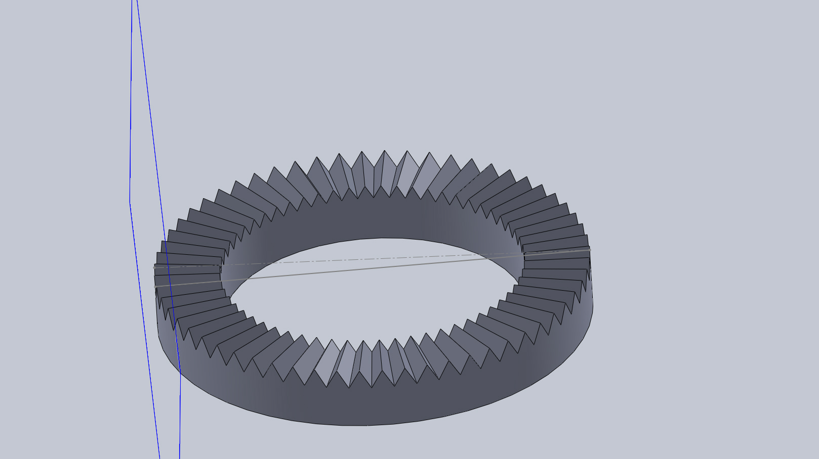

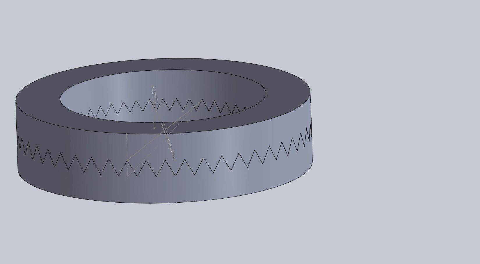

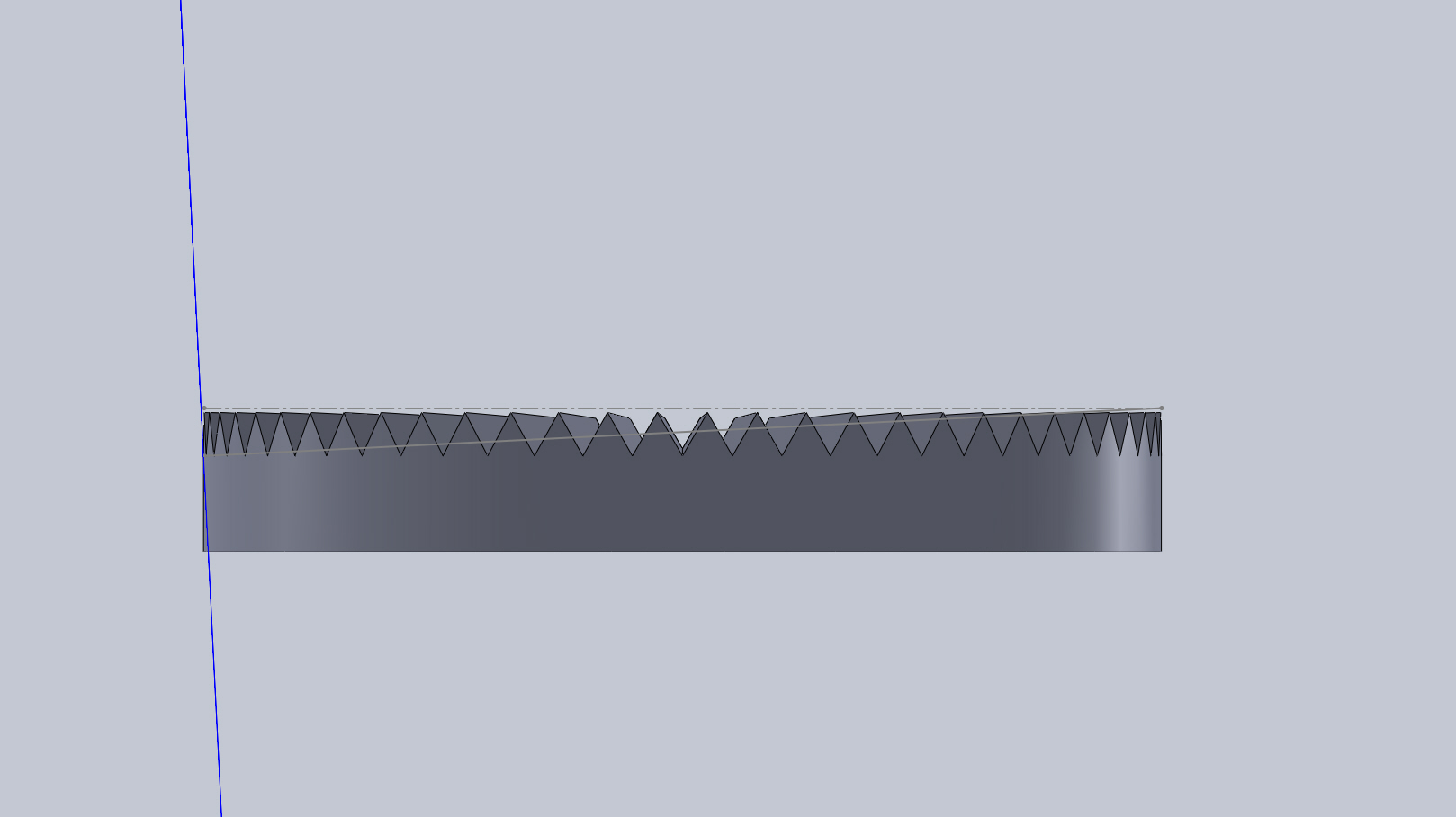

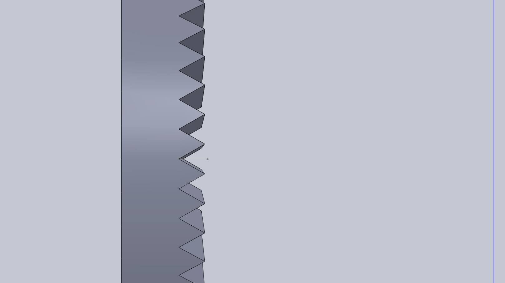

znova jsem se k tomu dostal
nejak v tom asi hledam vedu
nedari se mi to vymodelovat
na vnitrnim nebo vnejsim prumeru mi vznika mezera a nevim jak se dobrat uhlu pod kterym mam tahnout profil trojuhelniku s vrcholovym uhlem 60 stupnu (bude se to frezovat nejakym dostupnym nastrojem na delicce tj. volim 60 stupnu)
tak aby mi vysel idealni styk zubu po cele plose pri nejakem rozumnem poctu zubu delitelnem 8

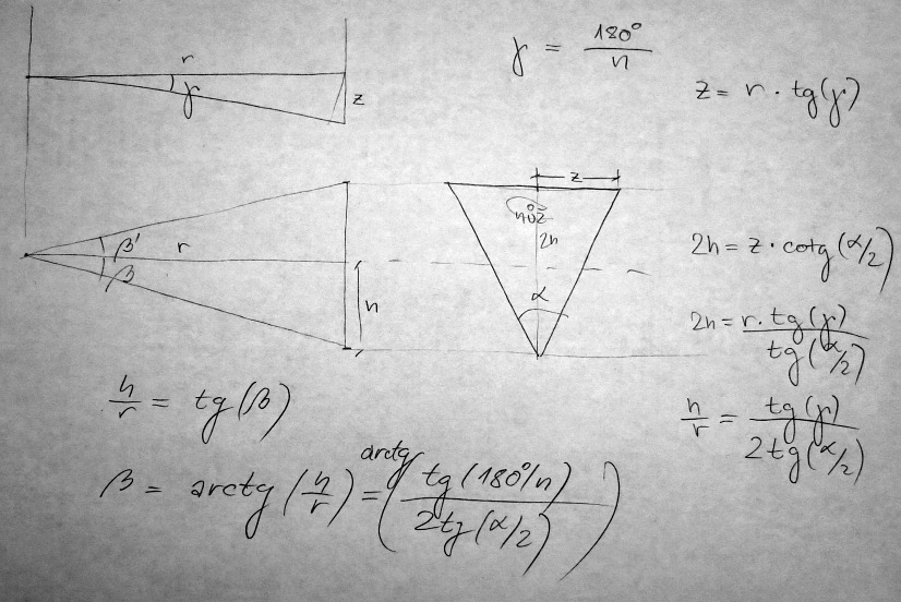

Jojo, na tom si už u nás ve firmě vylámalo zuby pár mladejch inženýrů a jeden DrSc. Pošli mi počet zubů a vrcholový úhel (na ničem jiném nezáleží) a já ti ten úhel vypočtu, ale

48
uhel nastroje 60 stupnu

Ve výsledku máš úhel od normály osy, dál už je to v Cadu sranda. Sladké tajemství žádné není - v Cadu
jsem na to neměl nervy, tak jsem zvolil přímý výpočet pomocí trojúhelníků, odvodil jsem vzorec a ten jsem
vložil do svého oblíbeného C# Express Edition, jehož okno vidíš na obrázku. Teď bys asi chtěl ten vzorec,
ale nějakou exkluzivitu bych si raději dovolil zachovat, takže když budeš potřebovat,
pošlu ti výsledek.
pošlu ti výsledek.
