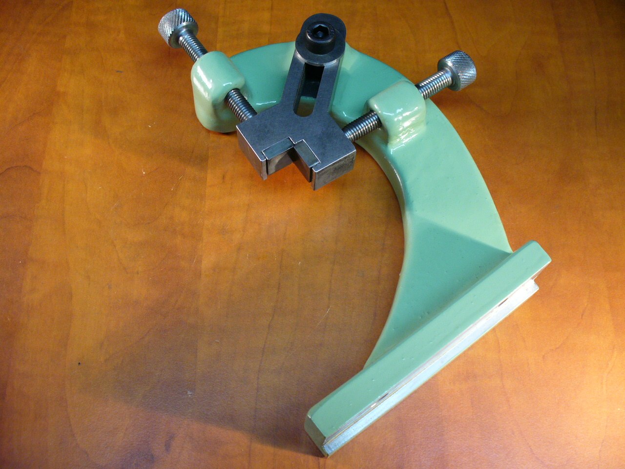

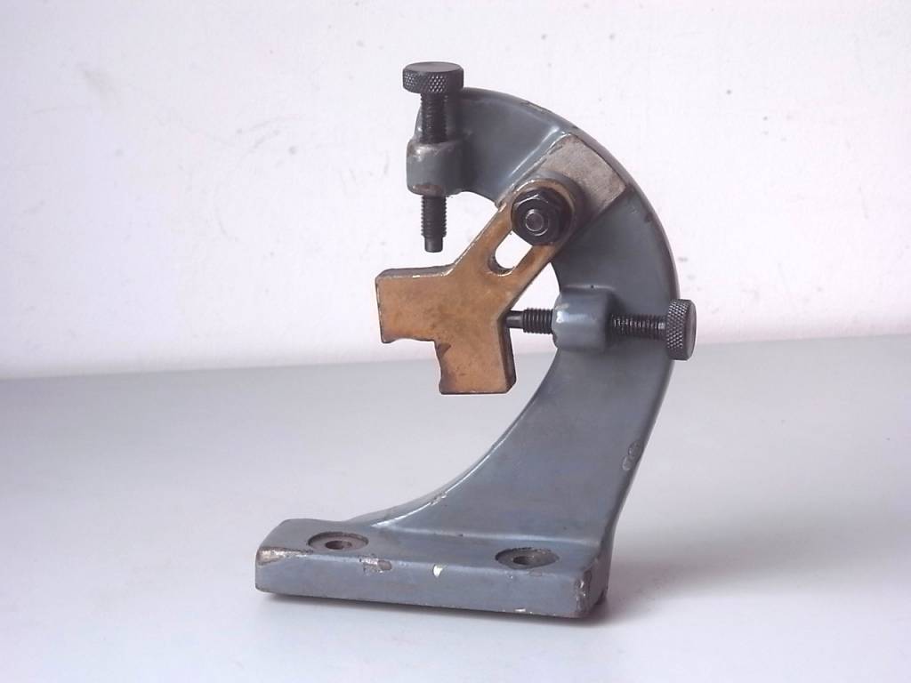

Příspěvky: 3792
11. 12. 2016, 6:53
pojal jsem potřebu vlastnit pohyblivou lunetu na schaublina, zelená je moje, šedá je originál :)
bronzová kolíbka je pro boháče, proto jsem použil zalisovaný tvrdokov :wink:

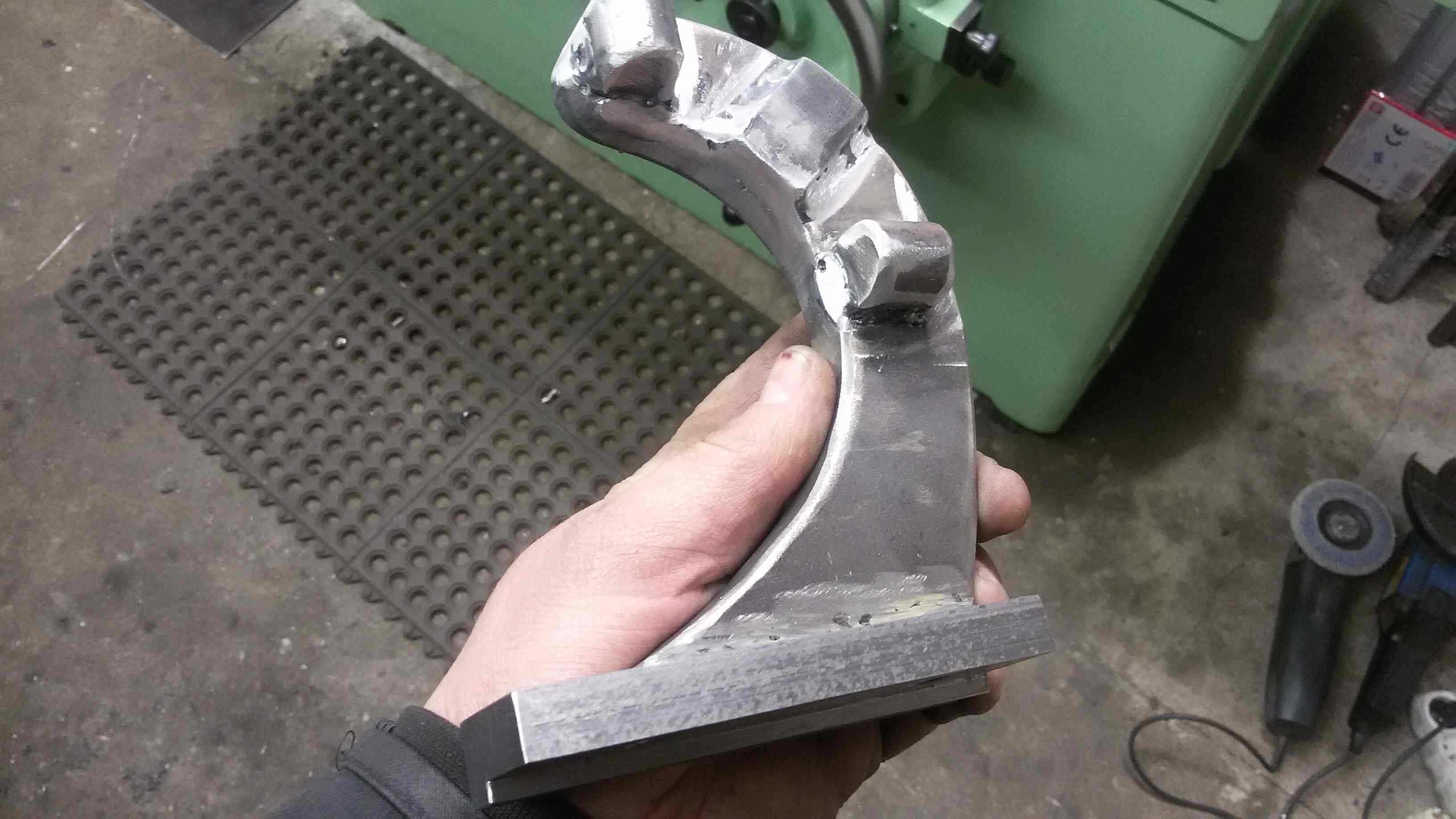

shower
Příspěvky: 215
Registrován: 12. 2. 2010, 8:14
Bydliště: Prešov
12. 12. 2016, 11:58
to teleso je odliatok?

Příspěvky: 3792
12. 12. 2016, 2:37
shower píše:Ahoj,
Nene, chtěl jsem to hned, tak jsem to zfroniusoval :D ...pak už jen zespodu líznul, otvory pěkně kolmo na základnu na jedno upnutí, vykytovat, lak a ten opěrnej palec, toto uspořádání je mnohem výhodnější než takové ty klasické palce s bronzovýma čudlama co jsou třeba na sv18, jednak se to líp ustavuje a pak dá se tam přišroubovat držák na litinové vložky a jet přímo v nich, no prostě cokoli :wink:
