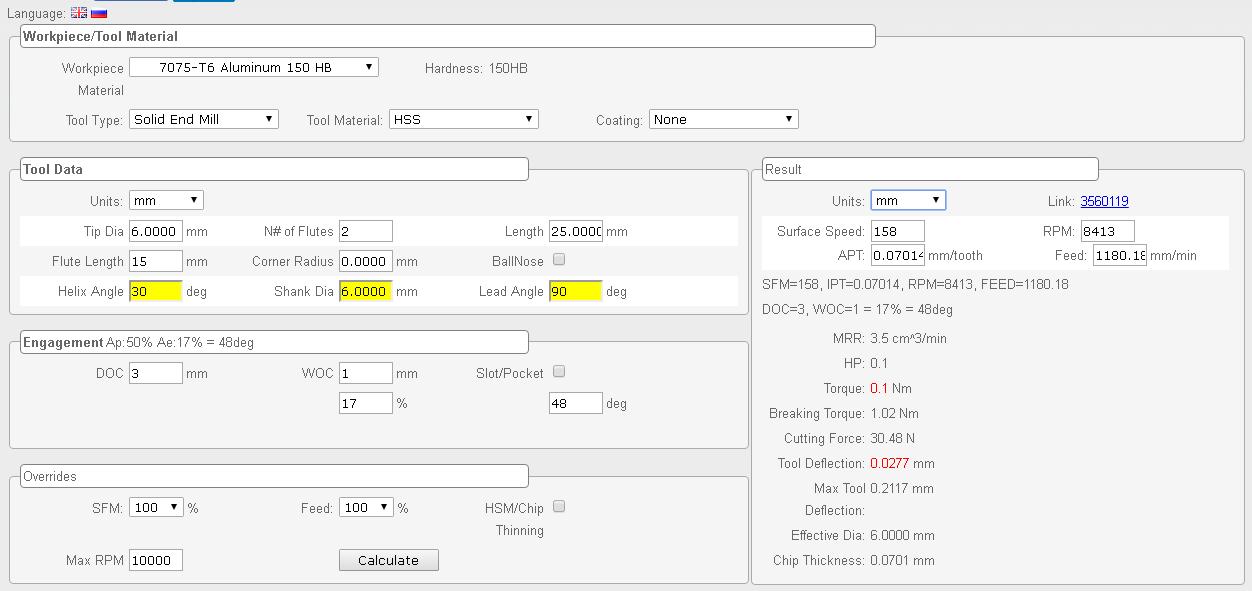

no ale otáčky se neberou podle velikosti frézky - ale podle průměru nástroje (ten v podstatě odpovídá tuhosti stroje) a obráběného materiálu.
třeba navržené řezné podmínky pro frézu 6mm dvoubřit HSS a povlakovaný karbid -

tak ono základ je vědět co chceš obrábět a čím.. jiné otáčky budou pro 2ku frézu do hliníku a jiné pro 50ku hlavu do oceli.. rovněž bude uplně odlišná potřebná tuhost mašiny..
