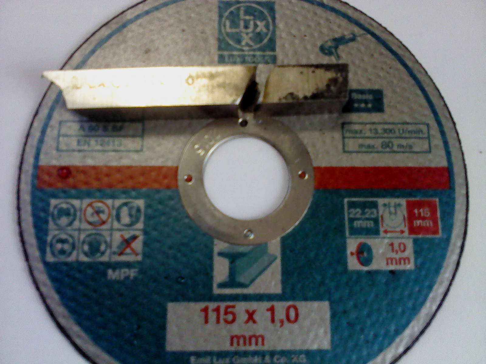

S tím urážením pozor? Brýle, čepice+rukavice. Je to křehké a může dojít ke zranění. Já to opatrně odřezávám 0,8 mm řezacím kotoučkem z Baumaxu na BN 102 ve svěráku po malých přísuvech a není problém. Menší radeca i v ruce, ale opatrně.

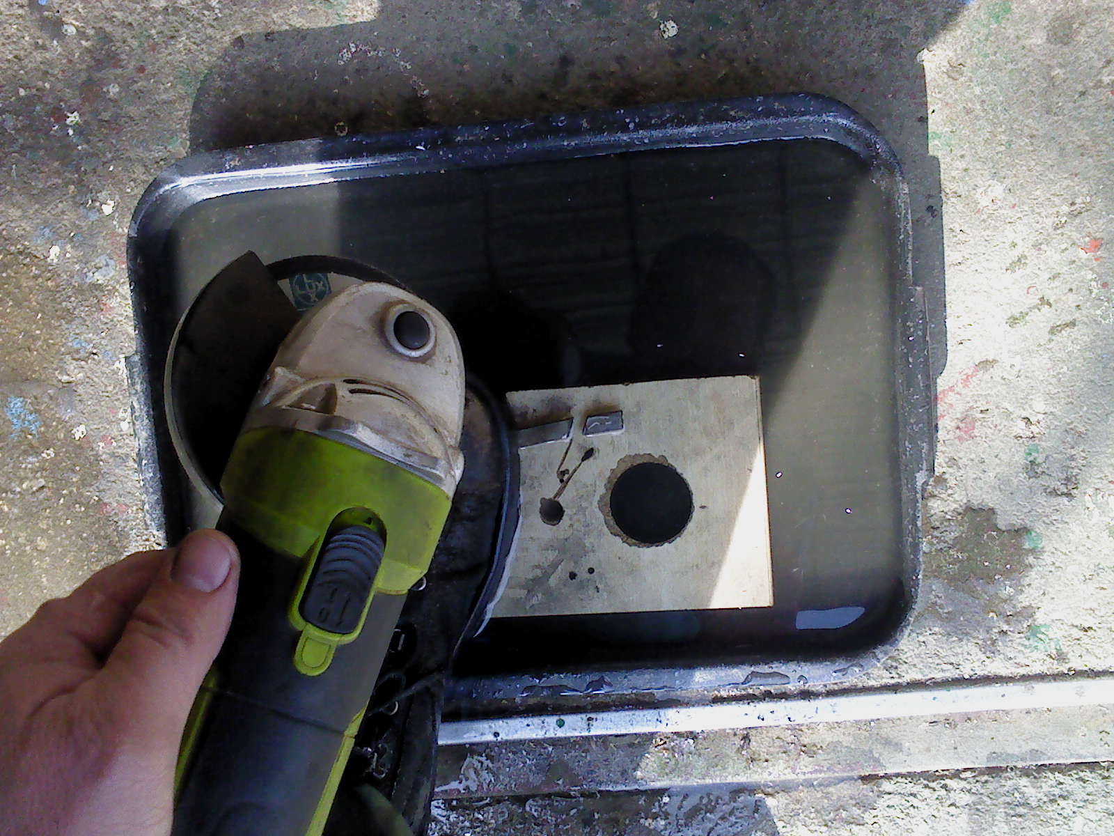

Dobrý den přátelé, udělal jsem si po obědě pěknou chvilku, přečetl si toto vlákno a pojala mě touha prakticky zjistit, zda-li opravdu řešíte p........y, zde výsledek:
-v tom pekáči je voda, a:
-kotouček je nejlevnější co měli ve kšeftě s jídlem..., ani se to nevyhřálo, řezal jsem to asi dvě minuty, kdybych měl čas, tak bych to řezal třeba pět minut, ale musel jsem jít vyfukovat tabákový dým do umývadla s vodou, za účelem zjištění, vznikne li takto zlato... :wink: (omluvte prosím kvalitu fotek)
edit: Pozor, voda je prevít vodivej a flexa prevít elektrickej...

fidel47
Příspěvky: 448
27. 2. 2014, 6:24
Jo řezat to jde, přeřízl jsem to tak jak jsem chtěl, trvalo to asi dvě minuty, řezal jsem to v tom pekáči lehce pod vodou, netlačil jsem, jezdil sem a tam a tam a sem a za dvě minuty to bylo fiklý (Radeco 10/10). je to vidět na těch fotkách. Kdyby na tom záleželo, tak to řežu o trošku dýl a upevním si to něčim lepším než přišlápnutím pohorkou k prkýnku v pekáči :)

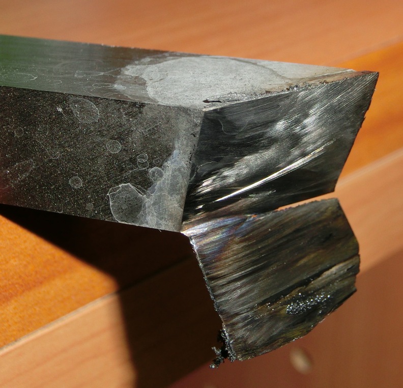

Tak jsem to taky říznul, kotoučem 125 x 0,8 x 22,2 mm A80TZ Special Kronenflex
Obrázek
Přitáhl jsem nůž svěrkou k dřevěné paletě, na které jsem stál, a během řezání jsem to občas zaléval z konvičky na kytky.
Jenom to je trochu mimo původní zadání, aby z toho nebylo moc bordelu. Dělal jsem to na ploché střeše, tam se to snese, v dílně by to bylo horší :)
