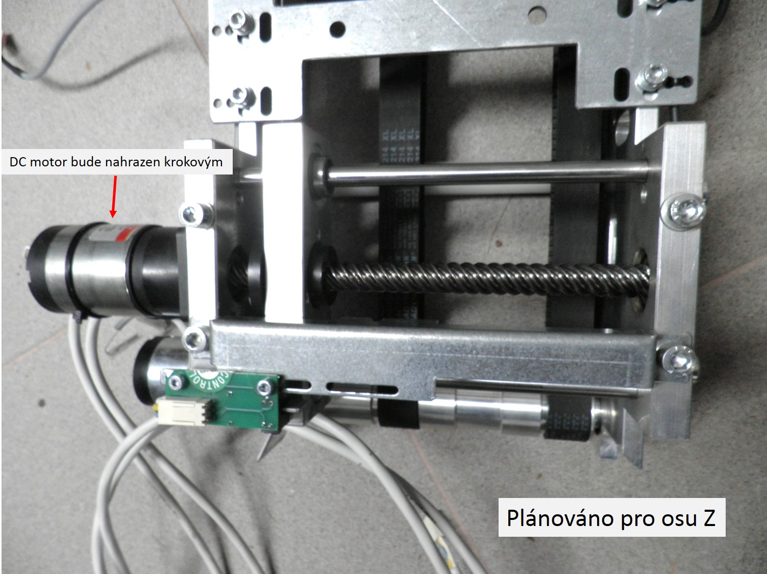

Na parametry toho motoru jsem se dotazoval proto, abych neobjednal driver a zjistil, že je nepoužitelný. Ten motor má rozměry 56x56mm a hloubku 54mm. Má dvě vinutí (4 drát), každé s odporem 1,5Ohm. S Arduinem jsem jej rotočil s externím napájením 5V, ale bohužel jsem nezměřil proud. Ne proto, že bych to neuměl, ale neměl jsem možnost (a ani znalost) nastavit max.proud a jelikož se motor prakticky hned docela ohřál a já ho nechtěl zničit, nechal jsem toho s tím, že se napřed pokusím zjistit, co je to vlastně za motor. Ten proud ještě změřím, ale předpokládám, že driver s výstupem 4A (2A na každé vinutí), by jej měl v pohodě uřídit - jistotu ale zatím nemám :-(.
K té mechanice - jak jsem psal, získal jsem kompletní pojezdy s lineárními ložisky a trapézovými šrouby. Zde tedy budou investice minimální. Pojezdy jsou perfektně (průmyslově) zpracované a mám je připravené pro všechny 3 osy. Co budu muset vymyslet a vytvořit, je uchycení pro motor, ale to je otázka mechaniky a já mám možnost externího přístupu k frézkám, soustruhům, vrtačkám a bruskám (známý má nástrojárnu).
Já tedy řeším tu stránku řízení motorů a software, který používat. Tady se přiznám, že mám ještě velké mezery ve vzdělání. Četl jsem již mnoho rádoby "zkušeností", někdy si i protiřečili a tak v tom mám trochu zmatek. Proto mne napadla ta myšlenka, zeptat se lidí, kteří v tom žijou a dělají a ti mi snad řeknou a poradí pravdivě, jakou cestou se dát. Pokud to nepůjde s ntb přes USB, také nemám problém postavit za pár stokorun jednoduché stolní PC a hnát to přes LPT port. Ve sběrných dvorech je pro tyto účely dostatek vyhovujících PC-ček prakticky zadarmo a nakonec i zdrojů proudu pro ty motory.
O tvé poslední větě, přiznám, jsem také uvažoval. Nicméně zatím netuším (ještě jsem se po tom nepídil) jakým způsobem funguje dovoz z číny (Clo, DPH, atd.). Byť jsou názory na mašinky z číny velmi protichůdné, přesto si myslím, že pro mou potřebu by bohatě např. CNC 2418 z Al...expresu za nějakých 230$ + poplatky vyhověla.
Pak mám samozřejmě tu možnost mechanické komponenty a ty motory, které mám, zde nabídnout (bude-li je někdo chtít) a tím získat část financí na tu "čínu".
Na druhou stranu mne ale láká zkusit to na vlastní kůži. Samozřejmě, že finance jsou jak jsem uvedl trochu ohraničené, ale zase pro ten pocit vyzkoušet postavit a rozhýbat vlastní mašinku ... je to lákavé.
Pokusil jsem se tedy přihodit pár fotek - snad se to povedlo. Kdyby se povedlo zjistit alespoň přibližná data toho motoru, budu rád.

Tyhle motory mají hierarchické značení.
Takže v tom označení 23HS2418:
- 23 znamná motor nelikosti Nema23, tj. příruba 2.3"
- H znamená krokáč (Hybrid Stepping Motor)
- S znamená běžný krokáč s 200 polohami na otáčku
- 2 znamená délku motoru 2"
- 4 znamená počet vývodů, zde 4, tedy bipolární krokáč
- no a poslední dvojčíslí (zde 18) znamená konkrétní specifika motoru, kde v tom bohužel není žádný systém (jako že by třeba vyšší číslo znamenalo silnější atd.)
Takže bohužel asi budeš muset postupovat metodou okus-omyl.
Kdybych to dělal já, šel bych na to takhle: krokáč této velikosti bude zvládat proud tak 1.2-2.5A.
Takže bych si koupil levný ale slušný driver, který tohle s rezervou zvládně, např. https://www.aliexpress.com/item/New-CNC ... 04674.html" onclick="window.open(this.href);return false;
Připojil bych to na nějaký zdroj tak 30-40V/1-2A a na generátor pulzů, a na driveru nastavil proud 1.5A. Nechal bych to chvíli běhat, a podle oteplení bych případně přidal nebo ubral proud. Pokud to bude pořád jezdit, tak to může mít teplotu tak do 50 C, pokud to bude v řežimu "chvíli jede, chvíli stojí", tak by měl být jen příjemně teplý, tak do 40 C.
Řízení pomocí Arduina (jak jsi psal) není vůbec blbost. GRBL je dneska velmi slušný a dobře použitelný systém, pak to skutečně budeš moct honit z toho notebooku. Pokud by sis na to postavil nějaké šrotové PC, tak doporučuji tvé pozornosti LinuxCNC.

Mex píše:- no a poslední dvojčíslí (zde 18) znamená konkrétní specifika motoru, kde v tom bohužel není žádný systém (jako že by třeba vyšší číslo znamenalo silnější atd.)
Myslím, že to poslední dvojčíslí označuje proud fáze v 1/10 ampér. Vycházím z této tabulky.

hobbyrobot píše:Myslím, že to poslední dvojčíslí označuje proud fáze v 1/10 ampér. Vycházím z této tabulky.
Ten odkaz mi nějak nefunguje.
Ale myslím, že to s tím proudem tak jednoduché nebude.
Takhle jsou konkrétní modely motorů z řady 23HC24 od Moonsu a jejich proudy:
23HS2403 2A
23HS2409 3A
23HS2416 2.6A
23HS2420 1.8A
23HS2428 2.8A
23HS2434 0.7A
23HS2438 1.15A
23HS2443 1.5A
16. 12. 2016, 6:08

millcom píše:Zdroj mám celkem slušný s regulací 0-60V a s nastavitelným proudovým omezením v rozsahu 0-4A a navíc lze přepnout do proudového režimu, takže to mohu teoreticky vyzkoušet.
Se zdrojem raději moc neexperimentuj, regulaci proudu nechej na driveru. Ty drivery nemají rády, když jim do toho zdroj kecá.
Takže nastav omezení třeba na 35V/2A a zbytek nechej na driveru.
millcom píše:Mohu poté k řízení těch driverů použít rovnou Arduino, nebo je třeba ještě nějaký výkonový hardware mezi Arduino a driver?
Pro pokusy stačí jenom Arduino a přidrátovat k tomu driver (stačí všehovšudy 2 signály pro každou osu, tj. DIR a STEP, no a samozřejmě napájení).
Pro sérioznější práci do budoucna to pak chce nějaký mezikus s konektory ala Arduino na jedné straně a s nějakou svorkovnicí na duhé straně, případně ještě doplnit nějaký interface pro pár vstupů třeba od koncáků (třeba optrony, ale jde to i nadrzo jen přímo připojit mikrospínače rovnou na vstupy Arduina). Nicméně pro začátek se bez vstupů klidně obejdeš, resp. je dobré si zapojit aspoň jeden, a to nějaký Total Stop.
