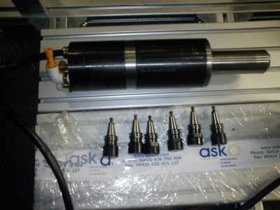

Potřeboval bych poradit s nastavením měniče .
Koupil jsem vřeteno od luboše
Napětí 220V
Frekvence 750 HZ
Otáčky 43800
Počet pólů 2
Proud 7,5A
výkon 2 HP
Měnič mám čínský 2,2kw 400Hz 11A
http://www.cnczone.ru/forums/index.php? ... st&id=7154
Původně jsem nastavil jen Proud 7,5A a vřeteno se roztočilo na max 1000 ot a proud na měniči vyletěl na 10A
Pak jsem snížil max napětí na 120V PD008 a PD141
Teď se vřeteno normálně roztočí až na 24 000 otáček ,ale proud je na 3,5A což se mi zdá moc .
Čínský vodník 2,2 kw ukazoval na prázdno do 1A .
Díky za radu .

každopádně bys měl nastavit max frekvenci - k té se vztahuje to max napětí a linearně klesá , a taky by se měl nastavit odpor vinutí

No jenomže 750 Hz tam nenastavím je tam max 400 .
A nastavení odporu vinutí jsem taky nikde nenašel .
Je mi jasné že budou max otáčky 24000 tis ,ale prozatím by mi to stačilo .

tak k těm otáčkám bys měl poměrově přepočítat napětí

To my vyšlo nějakých 118 V

tak hlídej teplotu a mohlo by to být ok , mě se podobně chovají i jiná hf vřetena

No ono to vinutí má jen 0.6 ohmu u Čínského vodníka je to snad 2 nebo tak nějak .
