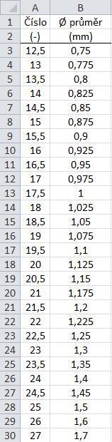

Měl si chtít hned strunu do pianina (ta je kratší takže levnější než do klavíru / křídla, možná, že se dokonce prodávají na metráž).
Průměry drátu na struny pian:
