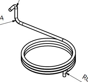

lubbez píše:...Zákazník se mohl posrat, když jsem mu účtoval 700 korun za materiál a 100 za práci. A já totéž, protože jsem strávil hodinu sháněním a ježděním a pak jsem 10 minut motal pružinku...
Nebylo by v tom pripade jednoduchsi si ty pruziny nekde nechat udelat?
Ja pred casem nechal delat napr. tyto pruziny o prumeru 35mm z dratu 2mm, pri serii 4ks vysla jedna na pajdu.
U akej firmy si si to nechaval robit, ak to nieje tajne? Aj ja by som potreboval nejake spravit, co nikde neprodavaju. Dik
t256
Příspěvky: 3024
21. 12. 2016, 3:15
Tajne to urcite neni :-) Delali mi to tady http://www.bystron.cz/vyroba_pruzin.php" onclick="window.open(this.href);return false;
Vubec jsem ale nezjistoval jestli to nekde neumi levneji. Pruzinky beru jen velmi zridka a v malych seriich a ta firma je hned u silnice kterou obcas projizdim.
