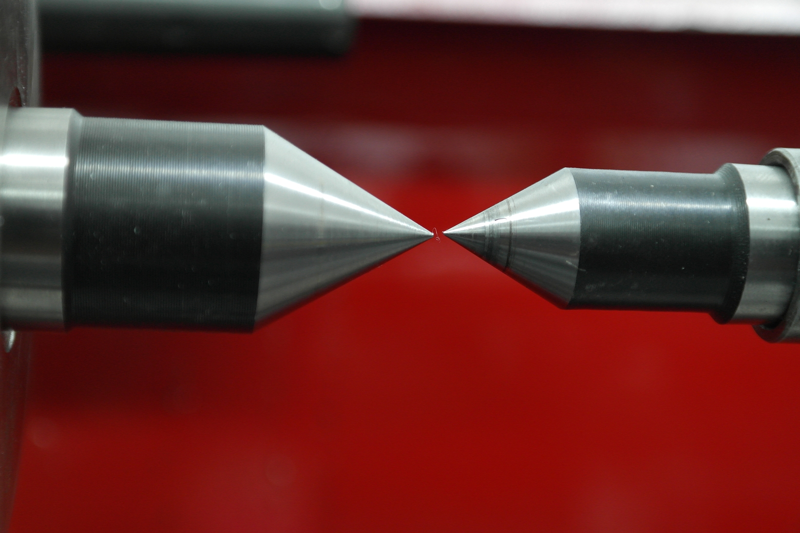

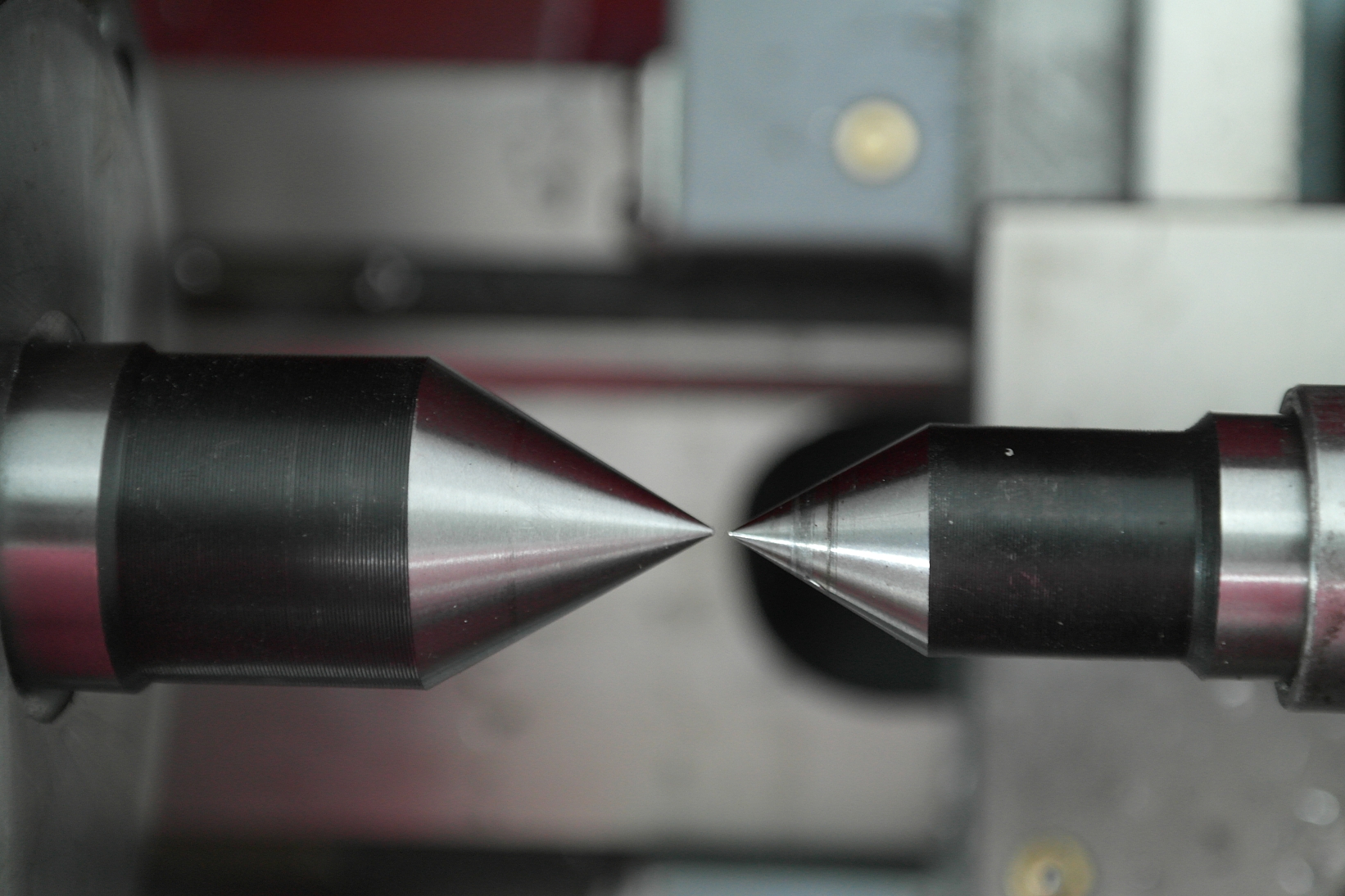

Tak koník vyčištěn. Styčné plochy na sobě sedí. A pořád jsem vysoko :roll:. Mít pokupě cnc frézku, tak už bych to asi líznul. ( první foto, pohled zhora, druhé boční.......to samozřejmě nejde doštelovat červíkama)

1asv
Příspěvky: 466
Registrován: 2. 1. 2011, 9:33
Bydliště: Kdyně
21. 12. 2016, 9:23
A je to stejné při zasunuté i naplno vysunuté pinole?
prichy
Příspěvky: 762
Bydliště: Sokolov
21. 12. 2016, 9:28
2 stovky to jde nahoru vysunuté, tohle je ale 2 desetiny :? Bubu muset nejprve ( po velkém stěhování) dát do kupy frézku.
