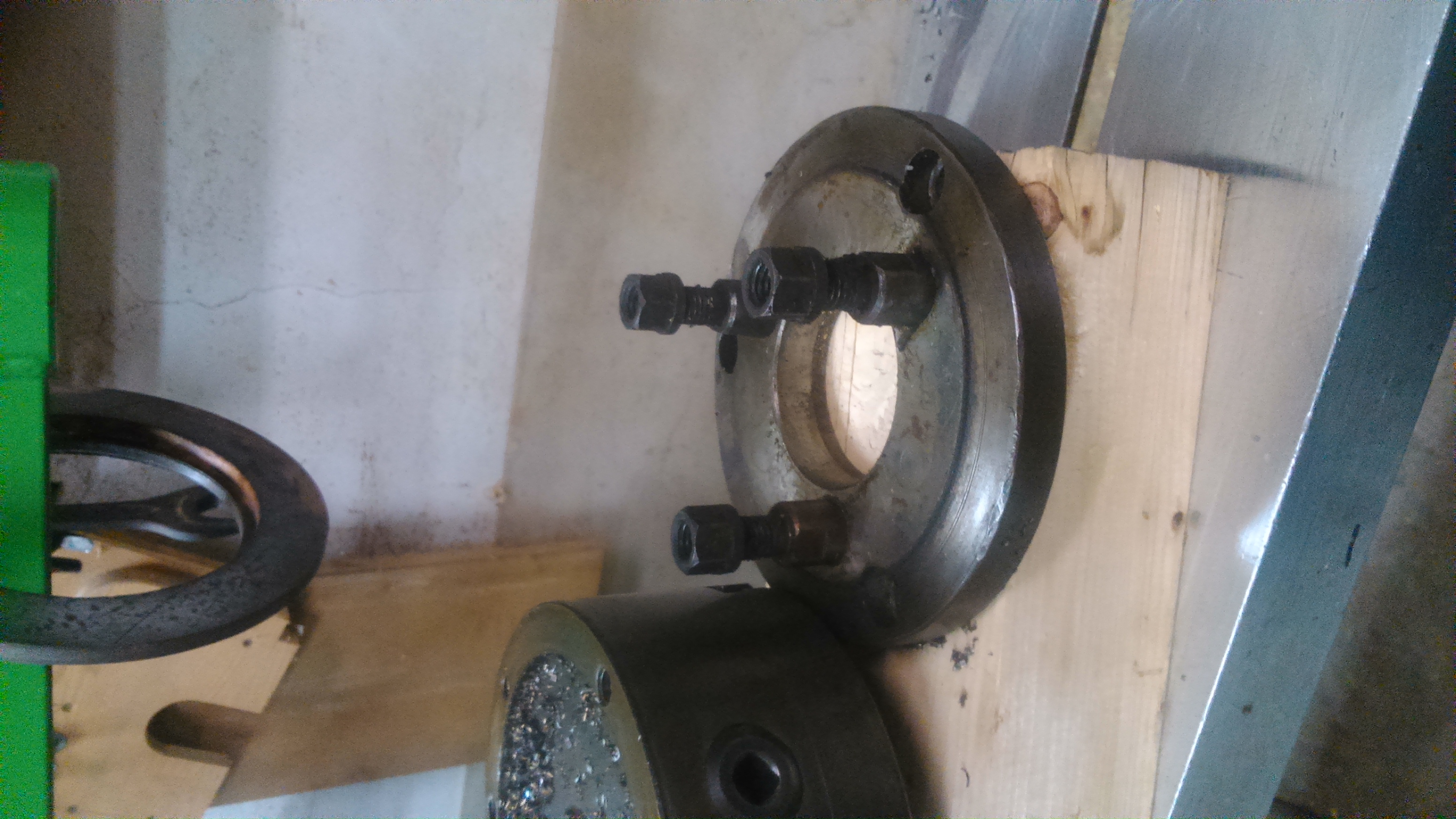

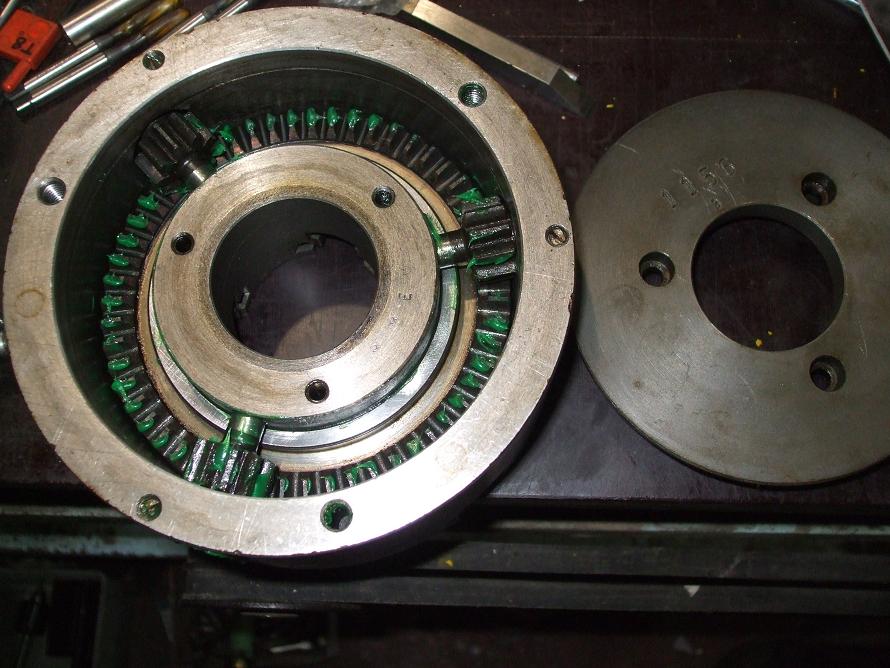

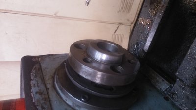

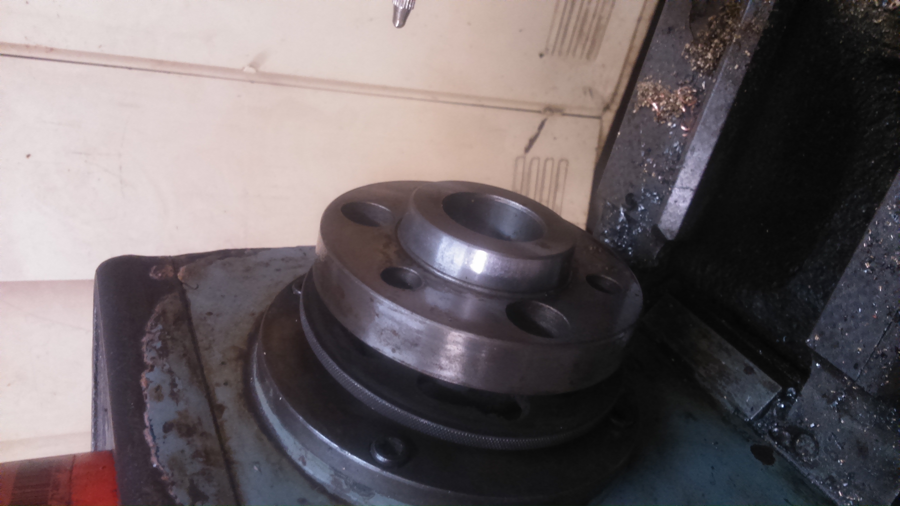

Zdravím po koupi soustruhu EMU 200 následovalo celkové vyčištění všech venkovních ploch. Poté jsem vyčistil a zkontroloval i nortonku a vřetenovou skříň nalil oleje. A včera došlo na sundání univerzály protože bylo evidentní že jí dlouho nikdo nečistil. Už když jsem vyndal čelisti bylo zjištěno že univerzála je plná bordelu a k tomu na jedné čelisti chybí zub takže asi koupím jinou.než na to dojde starou vyčistím a dám zpátky. Poté přeměřím. Teď mě ale zajímá jestli se vnitřní části univerzály po vyčištění něčím mažou??? a také mě zajímá jestli se dá koupit ještě aspoň jedna příruba na které mám našroubovanou univerzálu je to podobné camlocku viz foto průměr je 160 a sedí na kuželu příruby co je na soustruhu, omlouvám se předem pokud jsem dotaz nějak zle formuloval a předem děkuji za rady

ty příruby prodává třeba i TOS výrobce univerzálek, mají je v katalogu na svém webu..

mazání univerzálky - po vyzkoušení všech rad a nerad (nasucho, grafit, olej, běžná vazelína) jsem si univerzálku po vyčištění namazal tukem na vodní pumpy (Paramo tuším A2 ??? nebo A4???) a už dva roky je klid, točím ji jedním prstem
pořád se ráchá v elmulzi, tomuhle tuku to evidentně nevadí
všechno ostatní co jsem zkoušel v emulzi max. do měsíce zatuhlo

Mažem ich polotuhou vazelínou od Castrolu, zatial spokojnosť. Hlavne vnútorný priemer špirálového kola treba aby bol namazaný, presnosť uloženia na telese hlavičky má hlavný vplyv na opakovanú presnosť upínania.
Příspěvky: 5265
28. 12. 2016, 11:23
Profici tvrdi nemazat nicim. Jak to beha na sucho mi prijde divny, tak patlam obcas tez zelenou Castrol vazelinku. Hlavni zlo je olej. Kdyz jsem toho vedel jeste mene nez ted, nechal jsem si poradit od nejakeho chytrolinka olej. Potom dalsi rok byl po kazdem zapnuti olejovy postrik :-(

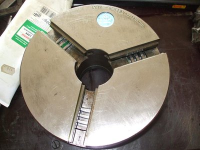

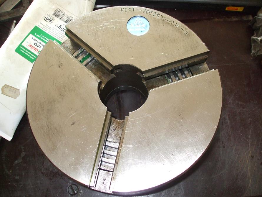

tak jsem sklíčidlo vyčistil a namazal najednou chodí krásně :D ty součástky vevnitř sklíčidla nevypadaly po umytí zničeně akorát čelisti jsou v hrozném stavu . zkusím objednat v kovonástrojích nové. sklíčidlo mam na soustruhu tos 125 superior takže mě stačí v tom eshopu zakliknout čelisti na 125 mm sklíčidlo?? nejsou v tom nějáké fígle ?? myslím tím jestli není výce typu sklíčidel ? já zatím vyčetl jen že jsou rozdílné přesnosti . pls poradtě :D

napiš si rovnou do Tosu k výrobci

Příspěvky: 5265
1. 1. 2017, 3:26
Prvni otazkou je zda je rozumne do stare hajtry davat nove celisti. Je vnitrek opravdu tak pekny jak myslis ? Platky ? Profik ti na nase pidlani/niceni materialu i nastroju (mluvim za sebe) poradit spis nedokaze. Delal jsem se to presne obracene. Na Bazosi si najdu co je ke koupi a k tomu objednam lacine Ali drzaky. Ty bezne CCMT, DCMT, VCMT, atd jsou stale, kdyz je dobra konstalace hvezd krabka 500-600 kacek. Material od sroto dodavatele v naproste vetsine nezname, reznou rychost pocitat neumime, nebo nase stroje ji neumi nebo jsme proste liny :-) ji pocitat. Vetsina mimo alu je na bezne oceli a litinu. Krabka z Prametu za 2.5 tis. te bavit nebude.
