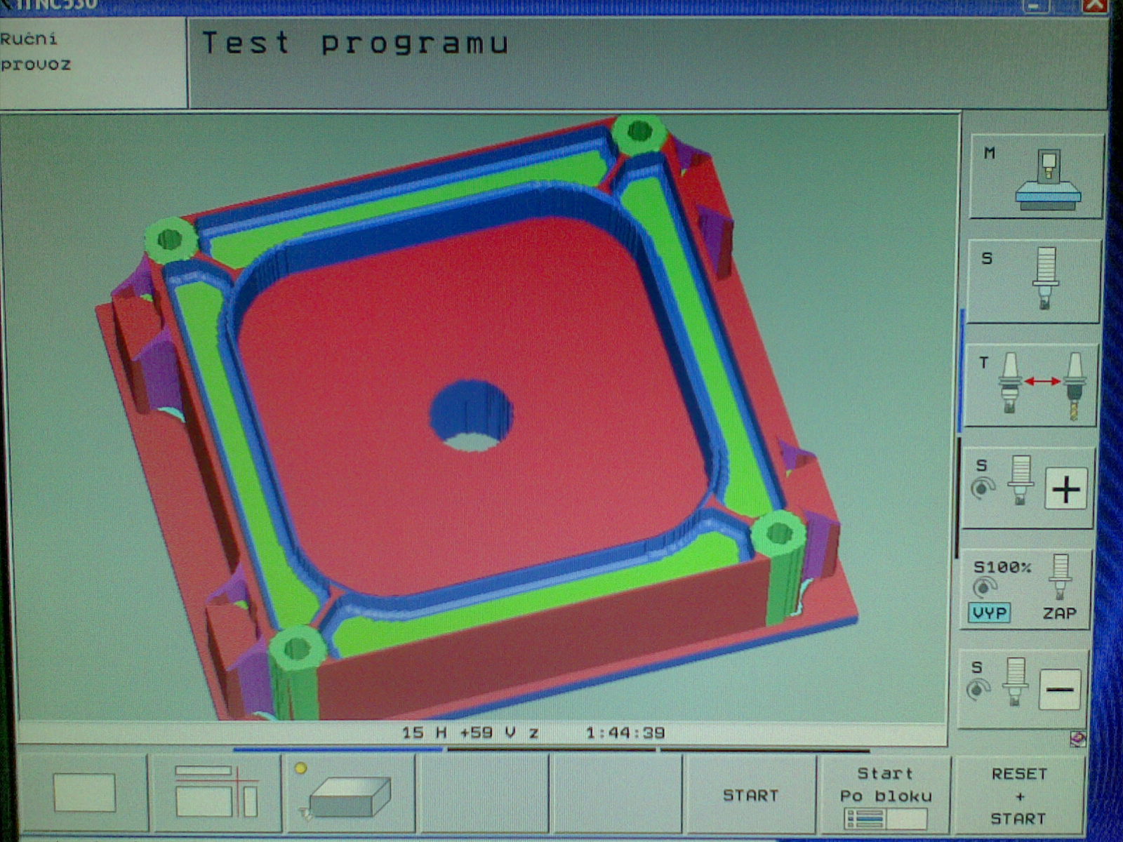

HEIDENHAIN iTNC 530
jcerki
- Příspěvky: 109
- Registrován: 24. 10. 2008, 12:47
- Bydliště: Bratislava , Slovakia , jcerki@gmail.com
Prilozim Vam priklad gravirovania
- Přílohy
- Pismeno C .h
- (530 bajtů) Staženo 1719 x
- CNC Precision.H
- (2.96 KiB) Staženo 1670 x

jcerki
- Příspěvky: 109
ano v Q-parametroch ...ale teraz mam uz lepsi ...
su tam pridane QS-parametre (retazce)...gravirovanie na kruhu , zosikmenie pisma atd ...
...+ logo je robene cez SL-cykly...
chvilu mi to trvalo nez som na to prisiel
a priznam sa , nie je to len z mojej hlavy ...ale vysledok je super ...
ale necakajte , ze to sem len tak dam
...len prezradim , ze su to dva resp. tri PGM ...
jeden su pismena,cisla,znaky + podmienky , skoky cez Q a QS-parametre , atd. ... ten druhy je zakladny , kde sa udavaju ties Q a QS-parametre ako vyska ,radius , uhol skolu atd. ...treti je logo , cez SL-cykly ... vid ukazku ...

jcerki
- Příspěvky: 109
sekyy píše:nechceš se s nama podělit o to gravírování na kružnici;-)?
funguje to na verzii 340494-05 ....na tych starsich myslim 04 a 03 neviem preco nie
ak niekto bude vediet preco , budem rad ....
cislo nastroja si prisposobte ...
- Přílohy
- PISAT.h
- (29.75 KiB) Staženo 1405 x
- Grav na kruznici.h
- (993 bajtů) Staženo 1432 x
