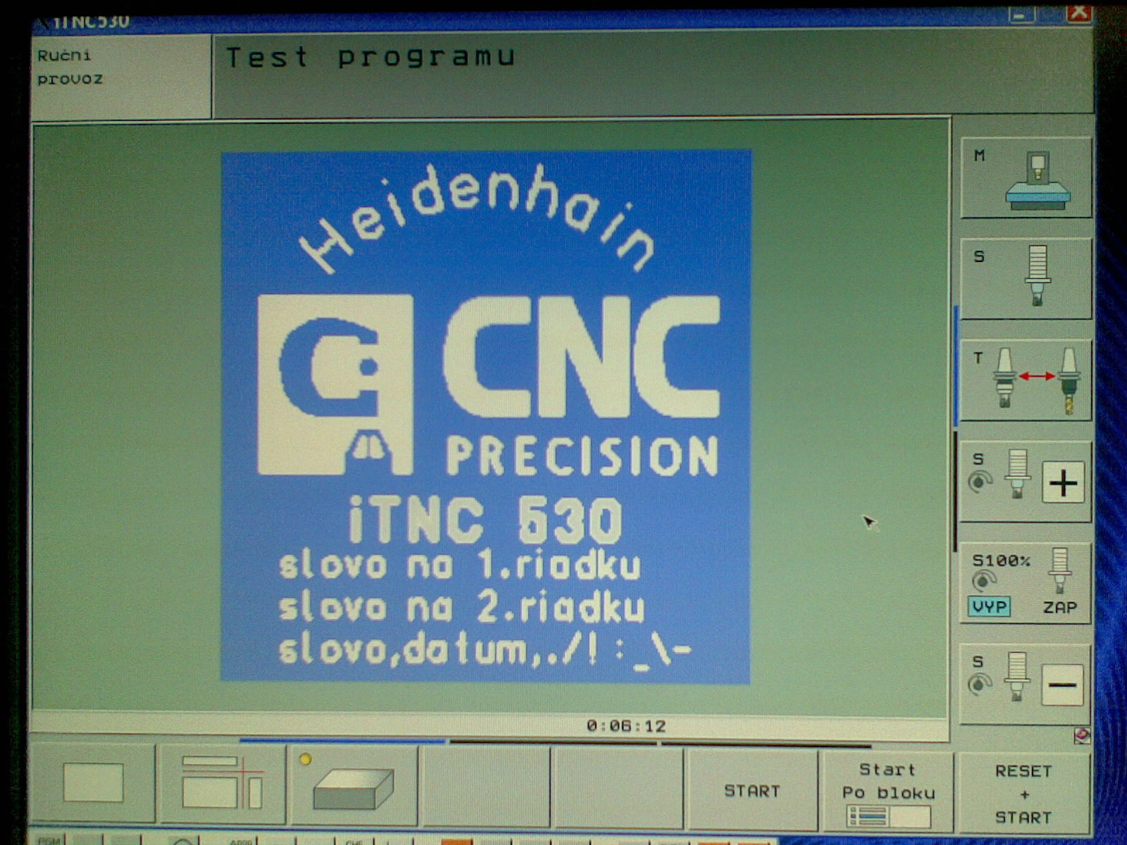

ano v Q-parametroch ...ale teraz mam uz lepsi ...
su tam pridane QS-parametre (retazce)...gravirovanie na kruhu , zosikmenie pisma atd ...:-)...+ logo je robene cez SL-cykly...
chvilu mi to trvalo nez som na to prisiel :-) a priznam sa , nie je to len z mojej hlavy ...ale vysledok je super ...
ale necakajte , ze to sem len tak dam :-) ...len prezradim , ze su to dva resp. tri PGM ...
jeden su pismena,cisla,znaky + podmienky , skoky cez Q a QS-parametre , atd. ... ten druhy je zakladny , kde sa udavaju ties Q a QS-parametre ako vyska ,radius , uhol skolu atd. ...treti je logo , cez SL-cykly ... vid ukazku ...

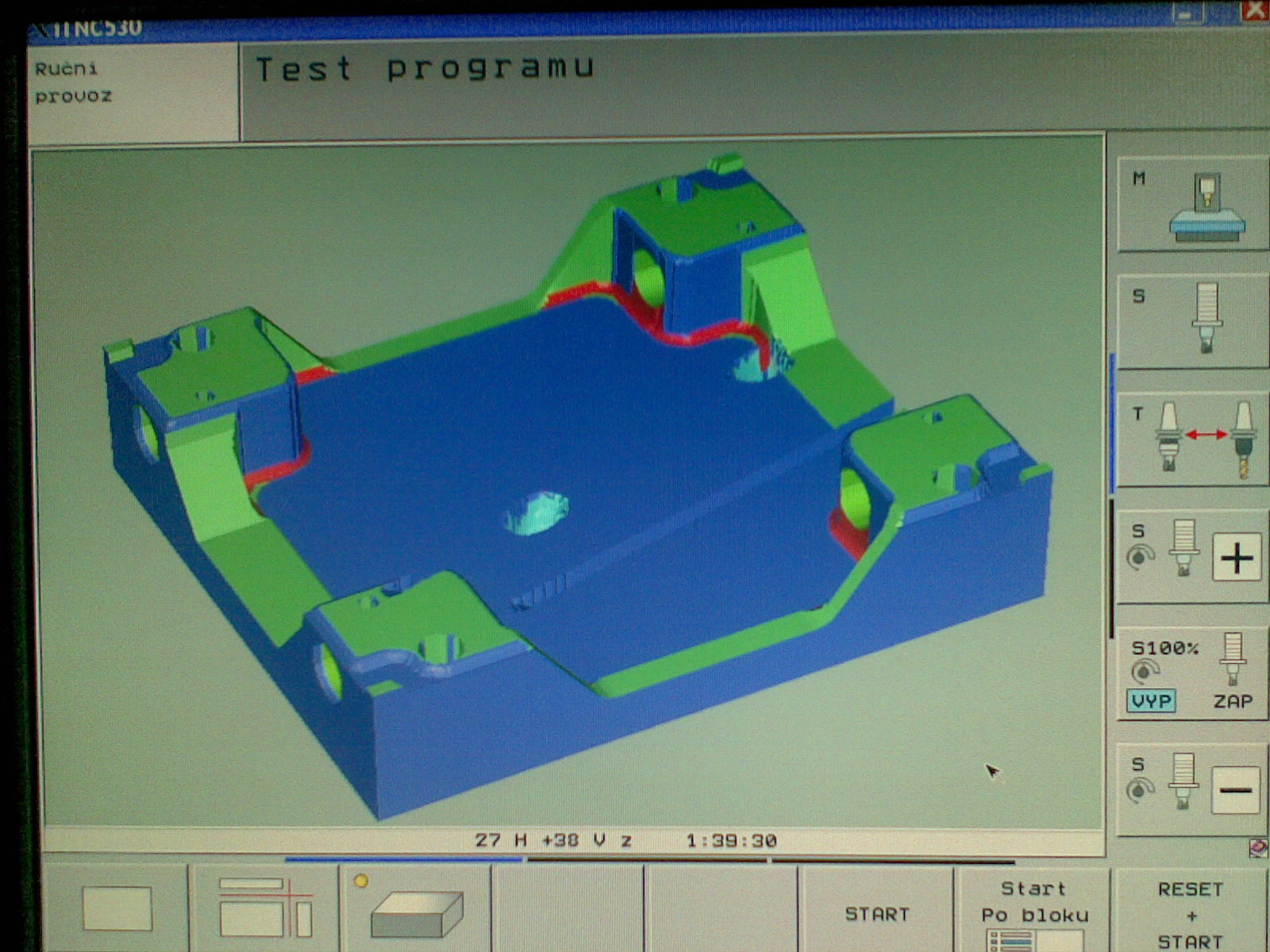

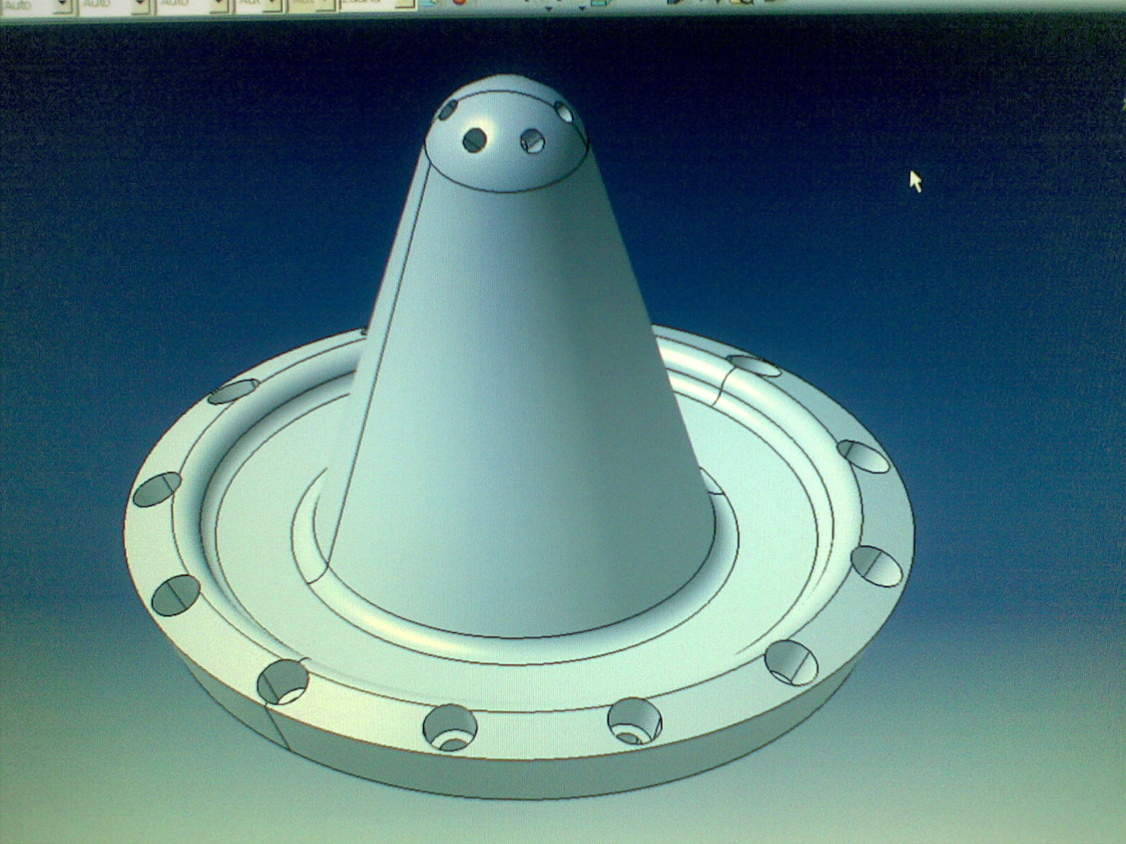

tu je este daco ...toto som naprogramoval a vyrobil na DMU60T (5-axe) ...bez pouzitia CAM-softveru ...programovane na programovacej stanici , na dve upnutia ...
to pre toho , ktory neveri , ze sa to da :wink:

Radek-B

To je hezke, nechtej aby si tvi nadrizeni spocitali kolik je stoji hodina tveho programovani primo na stroji, ktery stoji.
Sem programator, znam to. :D

14. 3. 2009, 10:47
sorry ...zle som sa vyjadril ..."priamo na stroji" som myslel programovaciu stanicu ...uz som si to poopravil ...viem co stoji hodina :) ...lebo ma tak platia 8)

nechceš se s nama podělit o to gravírování na kružnici;-)?

sekyy píše:nechceš se s nama podělit o to gravírování na kružnici;-)?
funguje to na verzii 340494-05 ....na tych starsich myslim 04 a 03 neviem preco nie :( ...
ak niekto bude vediet preco , budem rad ....
cislo nastroja si prisposobte ...
