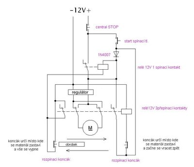

Nejjednoduším řešením by asi bylo ovládání pomocí 2 relátek na 12V. Pak budeš potřebovat 2 koncáky které určí místa kde se obrobek zastaví / začne se pohybovat zpět a kde se zastaví. Pak jednu diodu, startovací tlačítko a pro jistotu jeden bezpečnostní hříbeček pro cental STOP. Ještě možná budeš mít problémy s tím zdrojem, z PC na to není moc vhodný. Jeho obvody hlídají 5V a když se patříčně nezatíží, těch12V nedělá dobrotu případně vůbec nenaběhne.

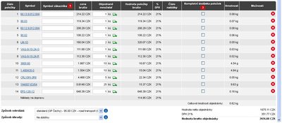

Na internetu je prodejců dost, třeba u TME by pak vypadala objednávka i s trafem takto:
Budeš se tam ale muset přihlásit a některé drobné součástky nekoupíš v kusovém množství.

A to ten gerulátor bude odolný proti přepolování, nebo obousměrný. Nerozumím tomu připojení regulátoru přímo k motoru.
Stejnosměrný motor, aby se točil na obě strany, potřebuje přepínat polaritu napájení.

Ako uzavriete obvod cievky štartovacieho relé, na začiatku cyklu, keď obrobok odpája mínus pól koncákom?

Chlapi vy mi dáváte :roll: :D
Pak to samozřejmě chce relé se 4 kontakty.
