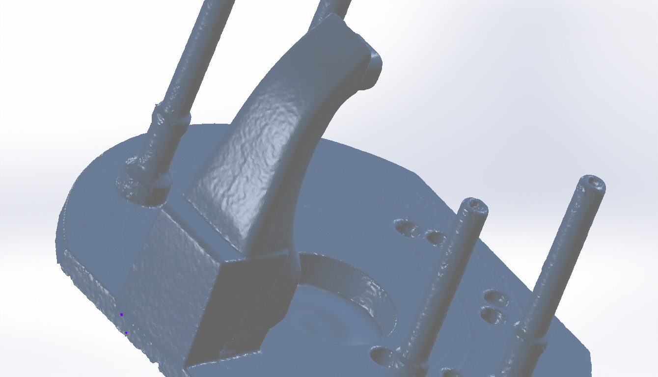

- Příspěvky: 10272
Jo to jde ,potřebuješ nějaký trny aby lukopren držel tvar.Takhle vypadá pátej kanál na přípravku v stl* a iges* bez úprav z kvalitního scaneru.

To fmodel:
S výztuhou počítám, co to je kvalitní scaner ? To co jsi psal 4500e?

ze scanneru ti vyleze povetsinou neusporadane mracno bodu nikterak nepouzitelne k obrabeni
ve skutecnosti spis dost slozite pouzitelne vubec k vytvoreni 3D modelu ktery posleze muzes pouzit k obrabeniv CAM
plocha se vsemi detaily z podrobneho mracna bodu vetsinou nejde vubec obrobit v CAM
