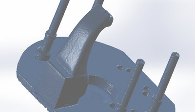

2. 1. 2017, 7:16
Jo to jde ,potřebuješ nějaký trny aby lukopren držel tvar.Takhle vypadá pátej kanál na přípravku v stl* a iges* bez úprav z kvalitního scaneru.

To fmodel:
S výztuhou počítám, co to je kvalitní scaner ? To co jsi psal 4500e?

Příspěvky: 10257
2. 1. 2017, 8:36
Ano za 45000E
