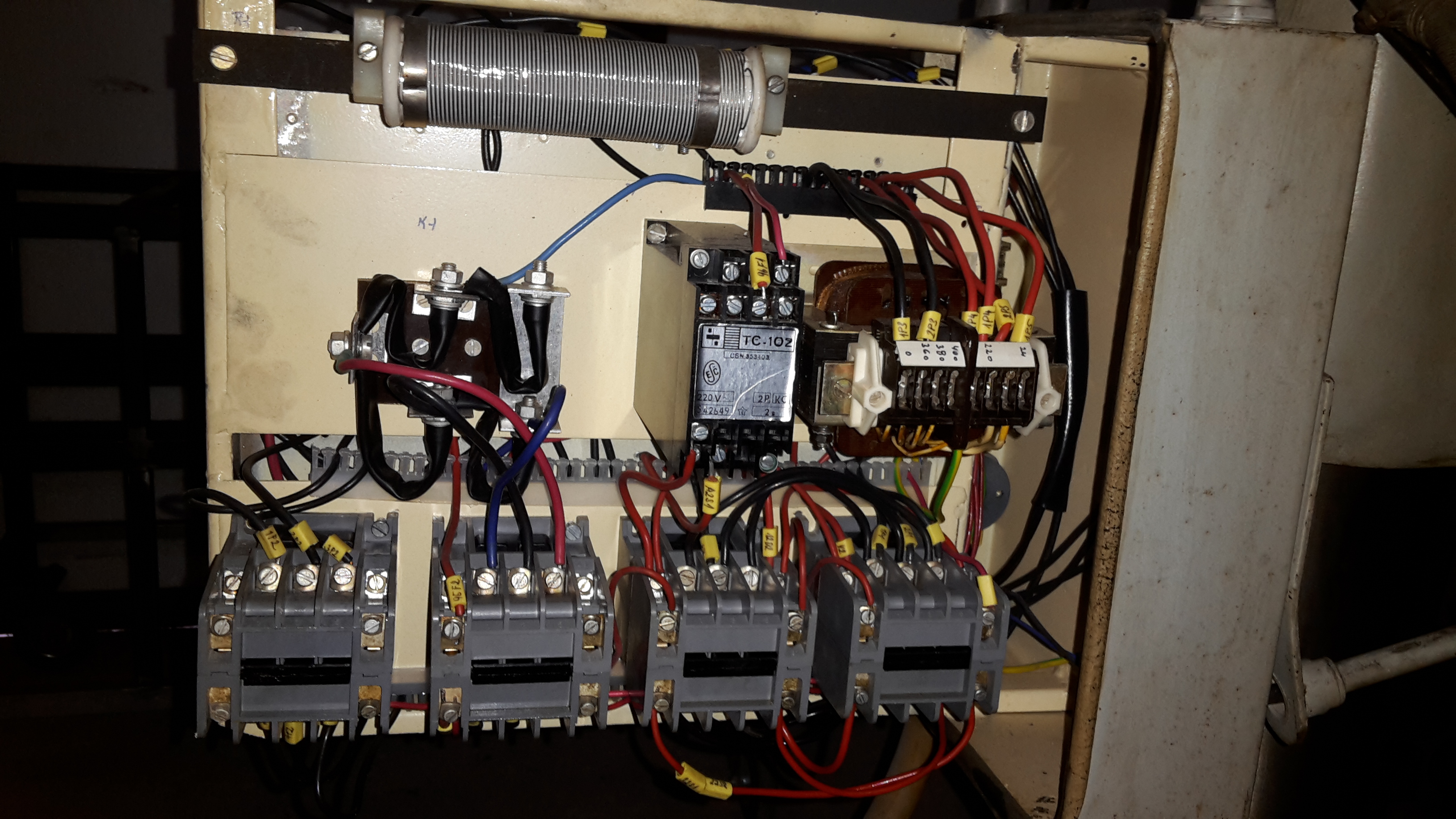

Zdravím Aleši chcem sa opýtať ten typ vrtačky co mám je šedá s hranatou elektrickou skrinou.Je to V20B a niekde som sa dočital ze tieto by mali mať brzdu motor to znamena že po stlačení stopky sa vreteno zastavi nie?Alebo som nepochopil pojem brzda?Lebo moja po stlačeni ešte vreteno dotoči nezastaví hneď.Alebo tam mám ja niečo zle prepojene?Ďakujem za odpoveď
Příspěvky: 5547
Příspěvek 3. 1. 2017, 10:30
To Peto: sundej kryt a dej sem fotku. Mozna uz mas vnitrek vykuchany. Ve funcnim provedeni stoji vreteno okamzite a musis slyset precvaknuti stykacu.

ano ta je s brzdou vřetena dobrá to věc hlavně když tě chytne vrták jebneš čelem do stoptlačítka a hnet to stojí a úraz by je menšího rozsahu. pokud ti to nefunguje tak je venku buď to pojistka nebo usměrňovač a nebo omezovací odpor.
ve vrtačce je tzv. brzdění stejnosměrným proudem a funguje to tak že po vypnutí stykače motoru sepne časové relé, které krátkodobě připojí stejnosměrný proud do vinutí motoru

Zdravím Vás páni. posielam foto tej elektrickej skrini.ako som písal.Bol by som rád keby ste mi označili čo by som mal skontrolovať.Okrem poistiek tie som pozeral..Aj pri prvom spusteni musím tlačitko podtlačiť zo 3x kým to spustí nejake to je oneskorené.čím to môože byt.Ďakujem za informácie kedže mám 24 rokov ešte tých skusenosti nemám tolko.S pozdravom.
Příspěvky: 5682
Příspěvek 17. 1. 2017, 7:22
V jakém okruhu je zapojeno to časovérelé TC 102? Nebude to tím? Mělo by spínat po dvou sekundách.
Příspěvky: 5547
Příspěvek 17. 1. 2017, 9:05
Zdar Draku z hardware tam mas vsechno. Pokud ti ani poradne nespina, tak rozeber predni panel s T6, utahni sroubky na kostkach, jukni na kontakty, pripadne je prozvon. S1 a S2 musi sepnout ihned. Pripadne pipni pridrzne kontakty hlavnich stykacu. Po zmacknuti STOP musis slyset nebo videt pri otevrene skrini odskoceni stykacu S1 nebo S2 a sepnuti S3 na cas cca 2-3 vteriny. Pokud S3 sepne nemas brzdne "U", pokud ne, jukni na vsechny pojistky. Pokud nevis, ktera bije potom se na to snad radeji vykasli at se nezabijes.

To budeš mít spřeházené dráty od nějakého umělce v minulosti....Má tu někdo schéma celé bych to prošel dráty jsou značené tak to nebude nic hrozného.

No nazďo majstri teraz som to pozeral hladal skušal meral.a zistil som ze stykač s1 a s2 spinaju.stykac s3 a s4 su prepojene s tymi casovymi relatkami ale vobec niesu prepojeny s ostatnymi vecami nejde tam štava.tak musi dojst svokor elektrik a dat mi to do kopy podla schemy lebo dalej sa necitim😅 a viete mi povedať ci original na V20B je mk3 vreteno?Lebo ja mam mk2.A ch. by tam mk3 pasovalo.Ďakujem.
