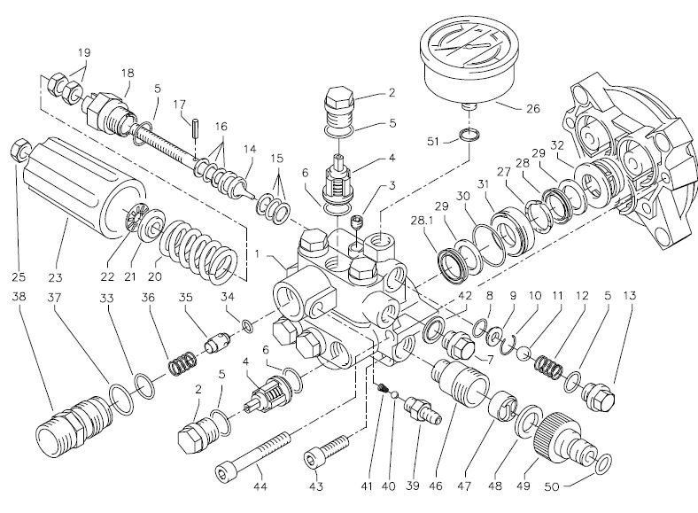

U te co je na obrazku (kranzle) jsem motor taky prehazoval. Puvodni shorel, tak jsem vypalil na laseru a svaril takovou prirubu a vysoustruzil mezikus hridele a wapka za hodinku jela jako nova
Z ND by to slo asi taky poskladat, jen na ty levne stroje se nedodavaji a na profi jsou dost drahe. Proto bych to radeji vyzkousel na nejake za 1500 z Lidlu jestli to vubec pojede. Jinak staci objednat to je na hornim obrazku, je to mosazna hlava s ventily, ten zbytek mam vicemene udelany cely znova protoze to bylo bud moc drahe (pisty) nebo z blbych matrosu (excentr a spol). Zalezi kolik mas casu, ja to nechaval delat vzdy dopredu kdyz stroj zacal ztracet tlak a tak jsem snad krome te olejove vany vse povymenoval za doma vyrobitelne dily.
