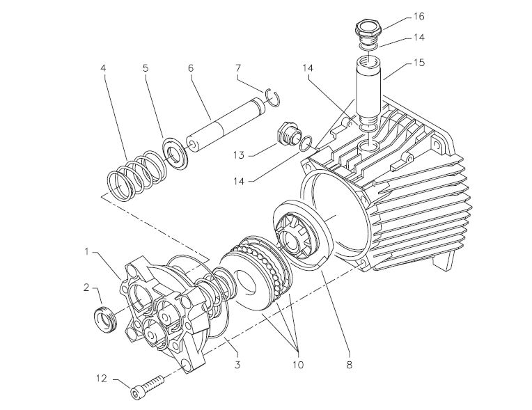

potrebuju vrtat 20mm hluboke diry 2mm prumer bez vyplachu
poohlizim se tedy po vysokotlakem cerpadle ktere by nestalo nesmysl
nenarazil nekdo na neco treba cinskeho atd....
jen doplnim ze nabidek od firem za 200 000 mam plnej stul

Ty lacine moc dlouho nevydrzi, my s tim delame pomerne hodne a kdyz se mi wapka pokazila, zkousel jsem ty levne z hobbymarketu. Vydrzely tak tyden :-). Ale ty zase asi nebudes potrebovat tak velky prutok, takze by stalo za uvahu zmensit prumer tech pistu. Snizilo by se tak namahani a cele by to vydrzelo nejspis vic. Celkem nic na tom neni (delal jsem to) staci vyvlozkovat diry ve kterych behaji pisty a dat tam mazety a gufera o mensim prumeru. Ty wapky mivaji vesmes podobnou konstrukci, na hrideli motoru je excentr a ten postupne hybe s pistky nahoru a dolu, takze upravit tu cast s pisty neni velky problem. Do ventilu se nijak nezasahuje. Vlozky doporucuji z plastu od teto http://www.murtfeldt.cz/" onclick="window.open(this.href);return false; firmy, vic se osoupe ocel nez ten plast.
Pripadne zkus jeste hydraulicke cerpadlo, mozna by s emulzi nemelo problem. Ty se taky daji levne koupit a zivotnost bude urcite vyssi. My pouzivame vodu a kdyz jsem jakesi stare zkousel, temer hned se zadrelo :-)

u těch wapek je celkem jednoznačné kritérium výdrže - tj. jestli je těleso čerpadla odlité z mosazi nebo z hliníku
ty kolem tak 10k už jsou mosazný, ty za 2k jsou hliníkový
v každým případě ji stačí otočit a podívat se jí pod sukni
do mechaniky bych nezasahoval, vzhledem k tomu, že to čerpadlo je tzv. objemové, lze dodávané množství velmi jednoduše regulovat otáčkami
při daném průměru trysky (vrtáku) půjde změnou otáček plynule měnit i tlak až do okamžiku, kdy otevře pojišťovák
emulze by tomu vadit neměla, max. to rozežere nějaké O kroužky
vyhoď původní neregulovatelný 1f motor a dej tam 3f asynchroňák nebo servo a můžeš to pohodlně řídit i ze systému
možná by samotný agregát jako náhradní díl do velké wapky s ohřevem šel sehnat i s 3f motorem (?????)

U te co je na obrazku (kranzle) jsem motor taky prehazoval. Puvodni shorel, tak jsem vypalil na laseru a svaril takovou prirubu a vysoustruzil mezikus hridele a wapka za hodinku jela jako nova :-) Z ND by to slo asi taky poskladat, jen na ty levne stroje se nedodavaji a na profi jsou dost drahe. Proto bych to radeji vyzkousel na nejake za 1500 z Lidlu jestli to vubec pojede. Jinak staci objednat to je na hornim obrazku, je to mosazna hlava s ventily, ten zbytek mam vicemene udelany cely znova protoze to bylo bud moc drahe (pisty) nebo z blbych matrosu (excentr a spol). Zalezi kolik mas casu, ja to nechaval delat vzdy dopredu kdyz stroj zacal ztracet tlak a tak jsem snad krome te olejove vany vse povymenoval za doma vyrobitelne dily.
