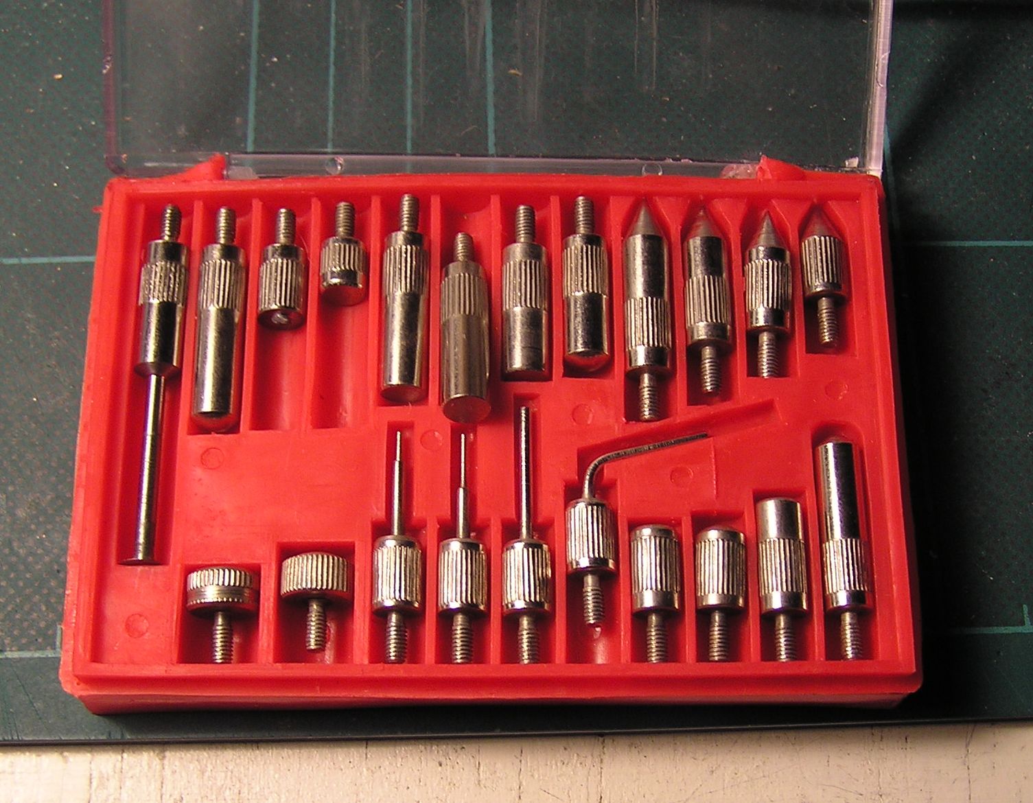

Plochým hrotem tedy hrotem zakončeným plochouLaco19 píše:Zvonku je vsetko v osi.Zdenek Valter píše:No počkej a co ten konec ???
Ten Ti přece háže !!!!! když ti skáče i to ozubení na konci vřetene.
Na maticiach je odchylka 0,35mm, takze viditelne "skacu" ale to snad nevadi.
Pri pohlade na ozubenie na konci, to nehadze. Nemeral som to, netusim ako to zmerat, mam kuzelikove loziska, bez matic sa mi to rozpadne ale nemyslim zeby to na tom mieste hadzalo.
Vyzera to tak, akoby vretena vyrabali z prevrtaneho polotovaru a ten upli pri vyrobe mimo osi.
Před časem jsem si koupil tohle:
http://www.kinex.cz/1155.7.htm
Náhradní doteky k úchylkoměrům Kat. č. 1155.7 stojí to cca 230 Kč
