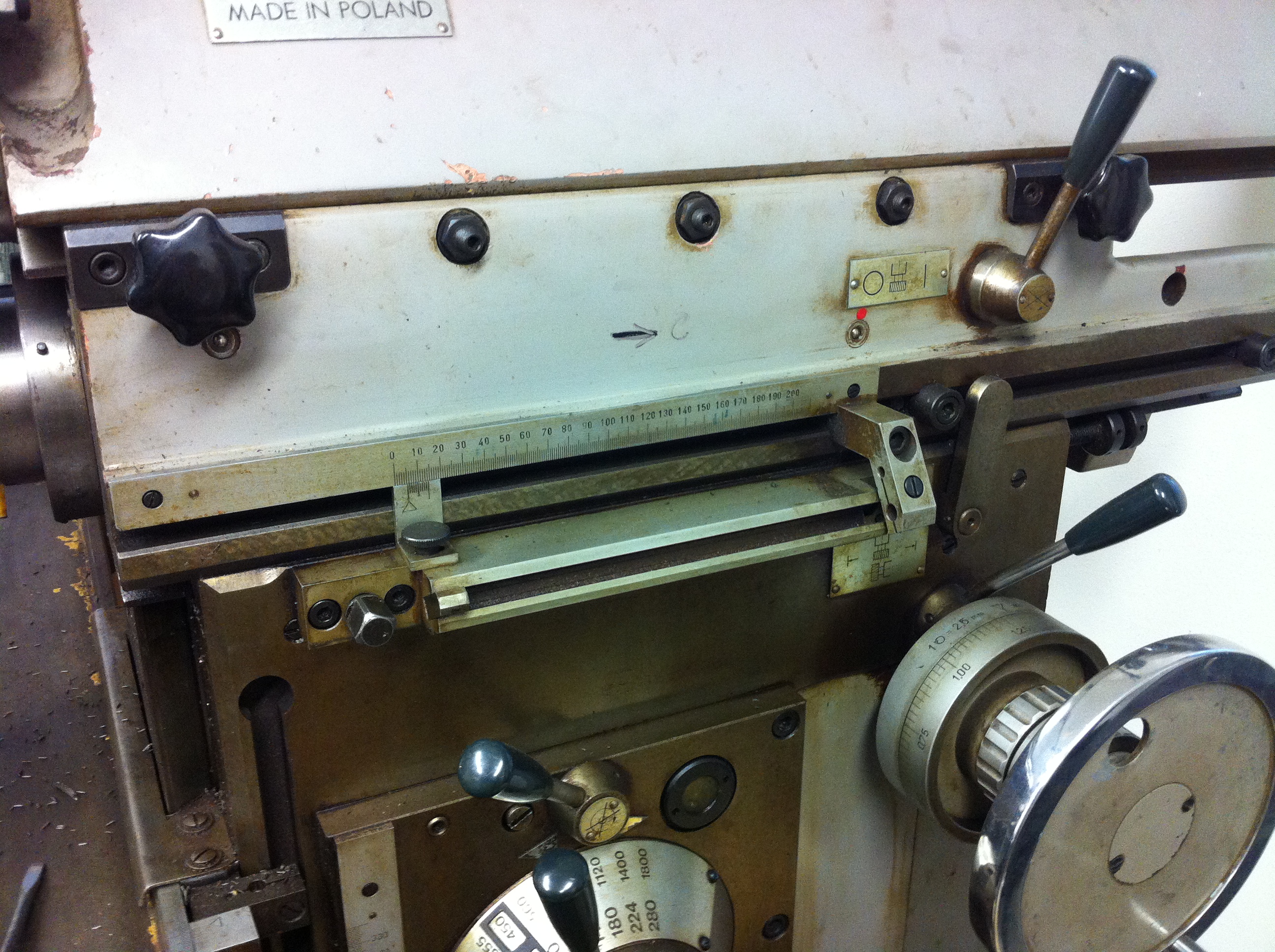

jsem zde nový, tak se omlouvám, pokud jsem založil téma do špatné sekce. Věnuji se jako koníčku kovoobrábění, nejsem však vyučen, takže jen tak co jsem kde pochytil, nebo co mě kdo naučil.
Chtěl jsem Vás poprosit, jestli by se nenašla nějaká dobrá duše, a neporadila mi , kam umístit a jaký typ zvolit na digitální odměr posuvů, x,y,z. Fotky stupnic v příloze, jedná se o frézku Avia FNC-25. Předem děkuji.

tuhle polku mám taky
ta si o odměřování přímo koleduje
použil bych obrobené plochy které tam jsou na Y a Z pro dorazy a stávající "šuplery" a jen podle použitých pravítek udělal nějaké kostky pro montáž
ani by se nemusely do stojanu vrtat žádné díry a řezat závity
na X to myslím vychází někde vlevo dole pod stolem
tahle mašinka to má proti jiným jednodušší o to, že má obrobený stojan, a tím se pravítka nemusí šroubovat na neobrobený odlitek jako třeba u FA3U a pod.
já jsem odměřování na tuhle frézku chtěl dát taky, ale nějdřív nebyly love, pak čas a pak jsem koupil CNC a tím to přestalo být aktuální
mám jen na Y provizorně přichycenou 300mm digitální šupléru a zatím mi to k žití stačí
to Y bylo nejnepříjemnější, ost. osy jsou na odečet lepší i i s původními mech. pravítky
mám na dvou jiných mašinách odměřování od EssaPraha.cz a spokojenost, pravda vyšlo to na trochu víc než čína z Unimaxu a podobně

Nejaké fotky uchytenia digit. odmeriavania máte k dispozícii?
Konverziu na CNC na túto frézku už niekto robil?

A teraz vážne, to odmeriavanie niekto doriešil.
