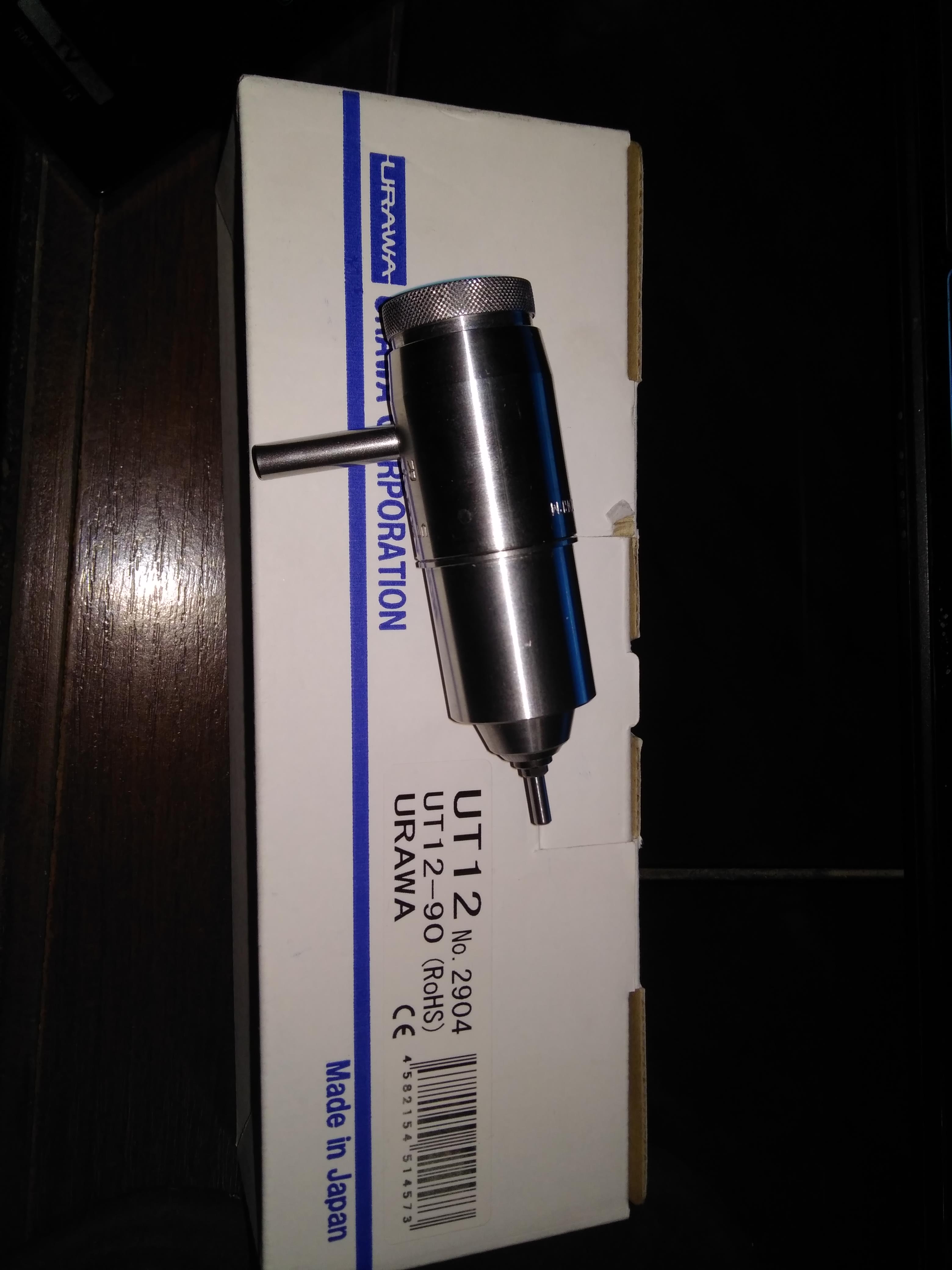

Tak jsem vydražil úplně nové japonské vřeteno s rychloupínáním URAWA UT12 .Tak plánuju k němu přilepit :D tedy přišroubovat přes spojku šestipolový stříďák 37V max3000W jen mě trochu trápí čím napájet regulátor když píšou max proud 81A.

Příspěvky: 5071
Registrován: 2. 5. 2007, 3:47
22. 1. 2017, 8:51
Toho bych se nebál, na 3Kw ho asi nezatížíš.
Spíš bych ale volil ten motor na větší napětí a pak bude mít taky nižší proud na prázdno.

Opět díky! Jde o pohon té Urawy UT12 (1/8" nástroje), takže si myslím, že rozběh by stačilo řešit úplně primitivně a chování v nízkých otáčkách by nemělo být potřeba řešit vůbec. Spíš aby to jelo pěkně ve vysokých otáčkách a aby je to udrželo i při zátěži, příp. umělo hodit nějakou chybu a neshořet, pokud by se to točit nemohlo.
fmodel píše:Tak jsem vydražil úplně nové japonské vřeteno s rychloupínáním URAWA UT12.
Jaký rozsah otáček a řezný "příkon" lze očekávati?
T.
Příspěvky: 10225
24. 2. 2017, 8:39
Rozsah tak 12000-30000 ot/min
tak do 700W
