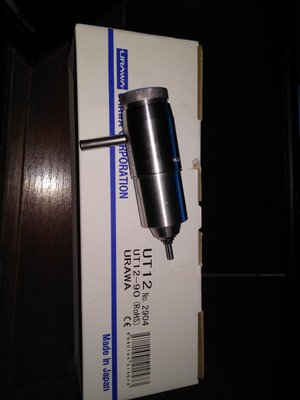

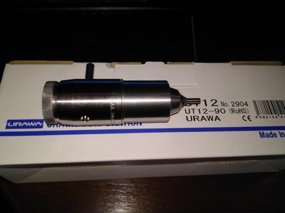

URAWA UT12 30000ot/min

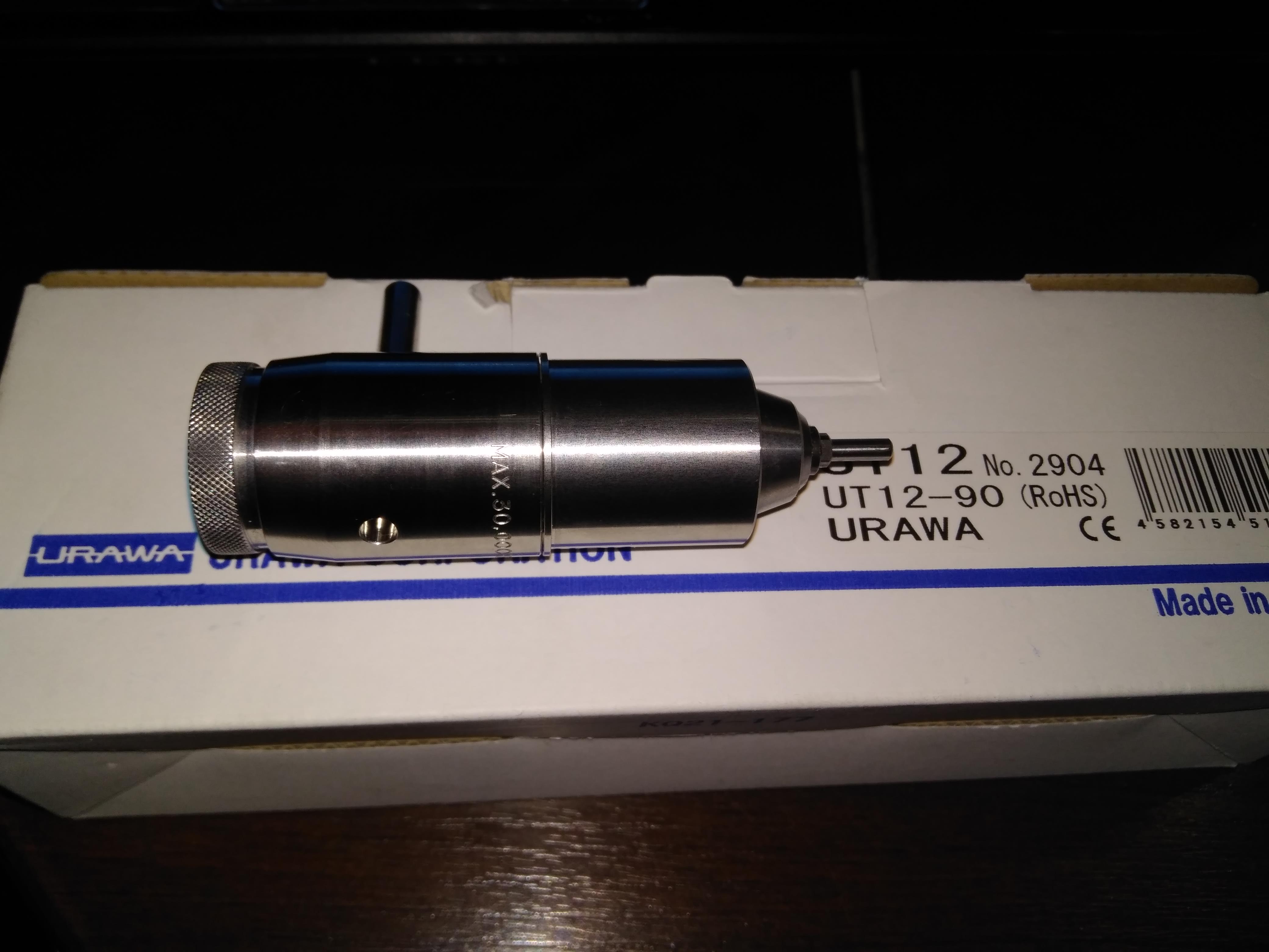

Tak jsem vydražil úplně nové japonské vřeteno s rychloupínáním URAWA UT12 .Tak plánuju k němu přilepit

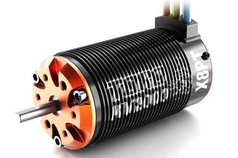

 tedy přišroubovat přes spojku šestipolový stříďák  37V max3000W jen mě trochu trápí čím napájet regulátor když píšou max proud 81A.
						Toho bych se nebál, na 3Kw ho asi nezatížíš.
Spíš bych ale volil ten motor na větší napětí a pak bude mít taky nižší proud na prázdno.
IQ156
						IQ156
To je nevyšší napětí co dělaj.

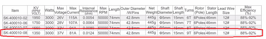

						Parametry toho motoru jsou
Item: SK-400010-08
KV (RPM/VOLT): 1350
Watts: 3000
Max Voltage: 37V
Max Current: 81A
Internal Resistance: 0.0124Ω
Max RPM: 50000
Poles: 6
Turns: 9T
Weight: 445g

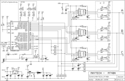

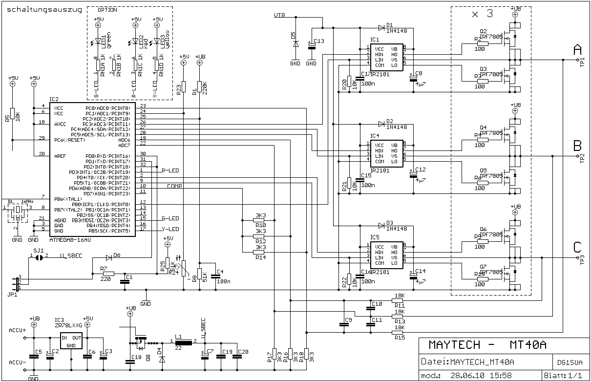

Uměl by tu někdo říct, zda by takový motor byl spolehlivě uregulovatelný něčím takto primitivním (z hlediska zapojení):
a jaké FETy by byly vhodné?
Předpokládané napájení je 24V (~ 53A ~ 1300W). Zda má konkrétně motor SK-400010-08 zabudované senzory nebo nemá, plz neřešte.

						Takao tam má i verzi bez senzorů tak si jí najdi ( i když píšeš neřešit tak to je dost zásadní pro řízení).
Pokud si regulaci chceš udělat ( počítej s tím že koupená bude výrazně lacinější) tak bych tam rozhodně přidal čtení proudu a inspiroval se spíše řešením od Veddera který používá docela zajímavý obvod s DRV8301. Má to svoje mouchy ( Takao to dost řešil) a podle mě je asi lepší použít analogové čtení proudu než se spoléhat na ten drv8301.
To čtení proudu má mnoho výhod pro řízení ale to do tohodle vlákna už nějak nepatří.

													DRV8301/DRV8302 sense signály jen zesiluje a posouvá, stále jdou ven analogově, jestli to správně chápu.lubos píše:podle mě je asi lepší použít analogové čtení proudu než se spoléhat na ten drv8301.

						To mu na 99% nebude chodit.
Modelářské motory mají velice nízký odpor a s tím si normální driver neporadí.
Řešil jsem to poměrně dlouho když jsem chtěl udělat vřeteno z bldc motoru. Zkrátka hovotý driver který by uměl to co potřebuju a byl rovnou na 220 není. To co je na nízké napětí je vhodné pro motory co točí 3-6 tis, podle toho jsou taky navržené a většinou neumožnujou ani provoz na větších otáčkách protože to nedají výpočetně nebo mají zakázkové IO které umí sinus vektor a tam potom potřeby na rychlsot rostou. Proto je pak třeba problém u vícepolových motorů.
Další věc je že hodnoty výkonů těm modelářských motorů jsou z říše snů. Vždy výrobci uvádějí příkon ( tedy ne výkon) a vždy je to pro nějakou relativně krátkou dobu. Takže těn 3000Kw motor bych viděl tak na 400W reálně. (reálně se dá u 500g motoru počítat s 500W trvalého výkonu při rozumném chlazení a vhodném použití). I když se hodně snažím tak se pohybuju s účiností 85-90%, v některých případech jsem se dostal i na 95% ( což mohla být i chyba měření).
Mám podobný vřetýnko a už jsem i koupil nějaký motor, ale chci ho předělat a navinout na 220V aby odpadla nutnost zdroje ale neni čas kdo by mi udělal HW.
Taky si zkus k tomu motoru najít proud na prázdno budeš asi překvapenej.
