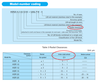

Mám dotaz na zkušenější jaké předpětí mají vozíky
S označením HSR 25A 1SSC1
Nějak se v tom katalogu nevyznám díky za rady.
Příspěvky: 8983
24. 1. 2017, 7:01
C1 - lehké předpětí
Příspěvky: 9626
24. 1. 2017, 7:02
Lehké.
