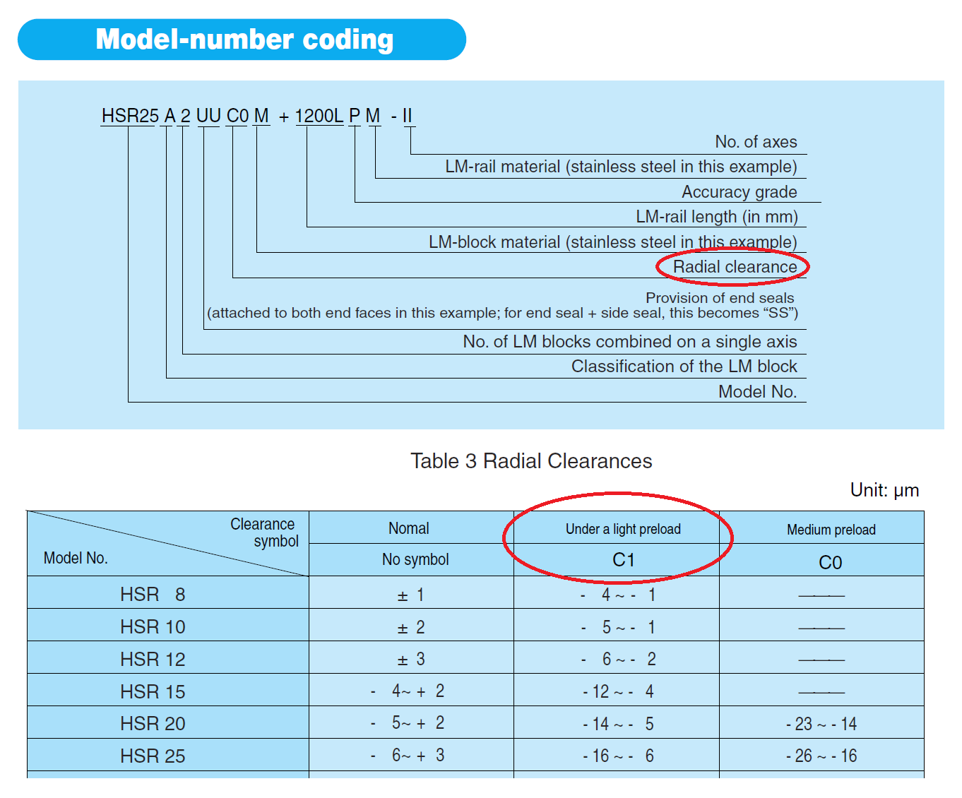

Mám dotaz na zkušenější jaké předpětí mají vozíky
S označením HSR 25A 1SSC1
Nějak se v tom katalogu nevyznám díky za rady.

C1 - lehké předpětí

Lehké.
http://www.thk.ru/cataloguespdf/hsr-300e_cc.pdf" onclick="window.open(this.href);return false;
