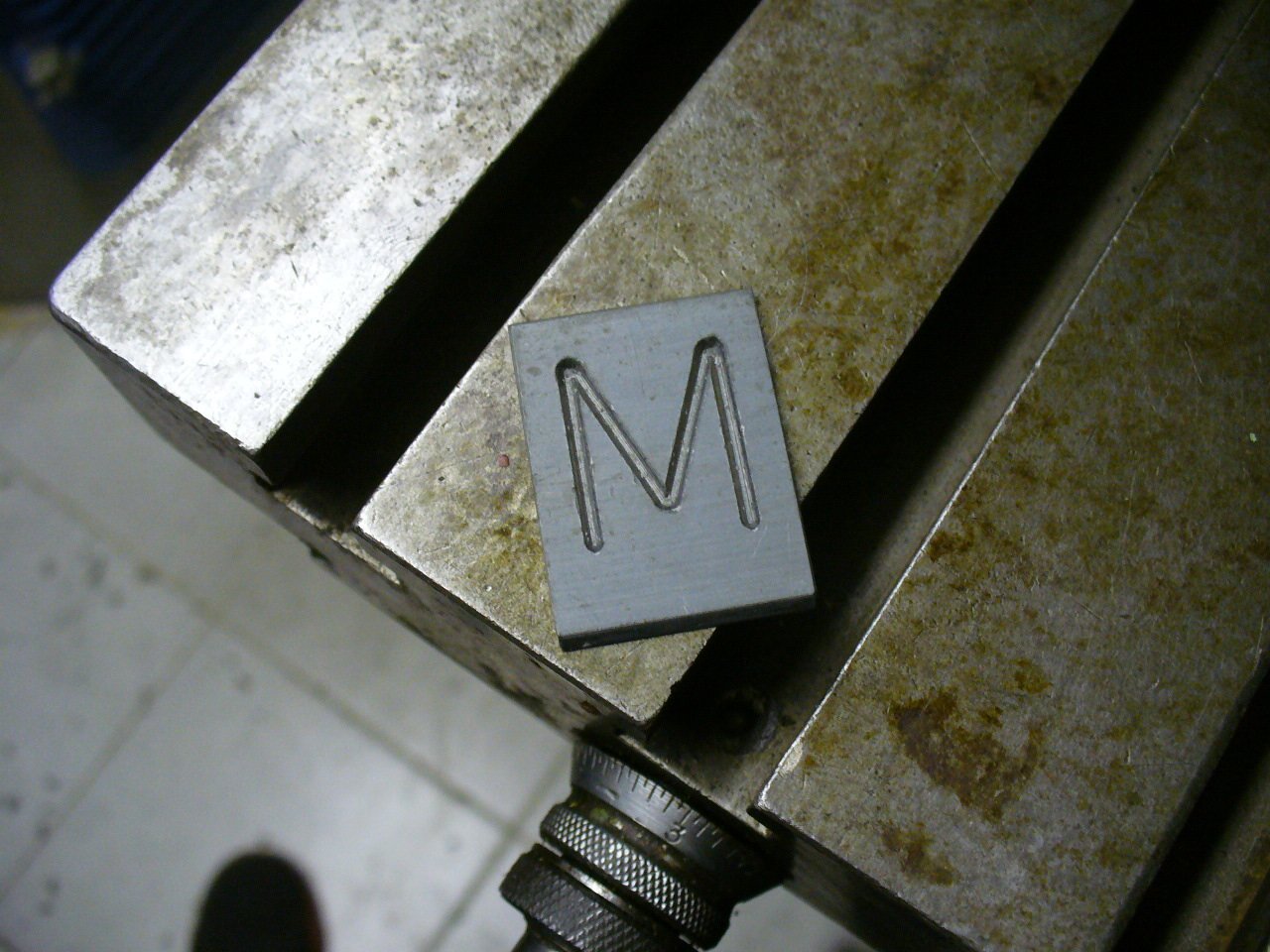

Zdravím,
poraďte mi prosím zdroj, kde bych mohl koupit plošný materiál na výrobu chybějících šablon ke gravírce.
Jedná se mi o to, zjistit z jakého materiálu jsou moje původní šablony.
Vypadá to jako nějaká zinková slitina, velmi dobře se do toho gravíruje a měrná hmotnost je zhruba 6,4 kg/dm3. Tloušťka toho plechu je 2 mm, povrch je načernalý, když to odeberu, tak je to světlejší, povrch jako dural.
Sadu písma potřebuji to doplnit o některé chybějící znaky, tak bych chtěl, aby to bylo stejné.

změř výšku a šířku písmena, pak výšku té šablony(vrch předpokládám v úhlu) a co ti chybí, tohle jsou náhradní znaky pokud jsi ztratil tu origo mosaznou/bronzovou
Já mám ale takovou celou sadu tohoto druhu písma. Myslíš jako, že se to někde dá, nebo dříve dalo koupit?tumlik píše:změř výšku a šířku písmena, pak výšku té šablony(vrch předpokládám v úhlu) a co ti chybí, tohle jsou náhradní znaky pokud jsi ztratil tu origo mosaznou/bronzovou
Z mosazi mám tři jiné různé sady písma, ale nechci to dělat do této sady z mosazi, kvůli záměně.
Chtěl bych, aby to bylo stejné.

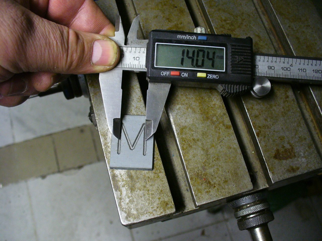

S tím změřením je to trochu problém, různá písmena jsou různě široká, s výškou je to už jednodužší, nemám to teď u sebe, ale je to asi 30,0 mm ten menší rozměr a 32,3 větší rozměr.
Hodně by mě ale zajímal ten plech...respektive ta slitina ve formě plechu.

........dřív nevím, tak starej nejsem, ale tyhle slitinové písmena a čísla mám náhradní i ve více kusech, ty rozměry cca sedí, důležitej je ten font, proto píšu ať to změříš, třeba velké M jako mažňákMi_los1 píše: Já mám ale takovou celou sadu tohoto druhu písma. Myslíš jako, že se to někde dá, nebo dříve dalo koupit?
ten plech nevím, ale je to jak popisuješ

to jsou ony, rozměr "Deckel" G0 a G1Mi_los1 píše:velké M jako mažňák... má výšku 17 mm a šířku 14 mm a jedná se o osu gravírování.

zamak je zinková slitina určená k lití
z toho se plech určitě nedělá
ty šablony z toho můžou být, ale budou asi vyrobeny litím, ne obráběním z plechu
prozkoumej hrany té šablony, někde tam budou stopy po odbroušení vtoku
i to má logiku
dá se to hromadně odlít, ne obrábět každý kus zvlášť

Skôr by to mohla byť literina podľa tej hustoty. Tá sa občas objaví na inzerátoch vo forme tlačiarenských štočkov.
Žádné stopy tam nejsou a nikde ani bublinka.testone píše:zamak je zinková slitina určená k lití

Dočetl jsem se, že za teploty 100-150°C se to dá velmi dobře vyválcovat na plech. Je mi jasny, že to ještě neznamená, že se z toho dělají komerčně plechy.
Liteřina to není určitě, ta je hodně těžká od olova, kdežto toto je lehčí než ocel.zverodoktor píše:Skôr by to mohla byť literina podľa tej hustoty. Tá sa občas objaví na inzerátoch vo forme tlačiarenských štočkov.
