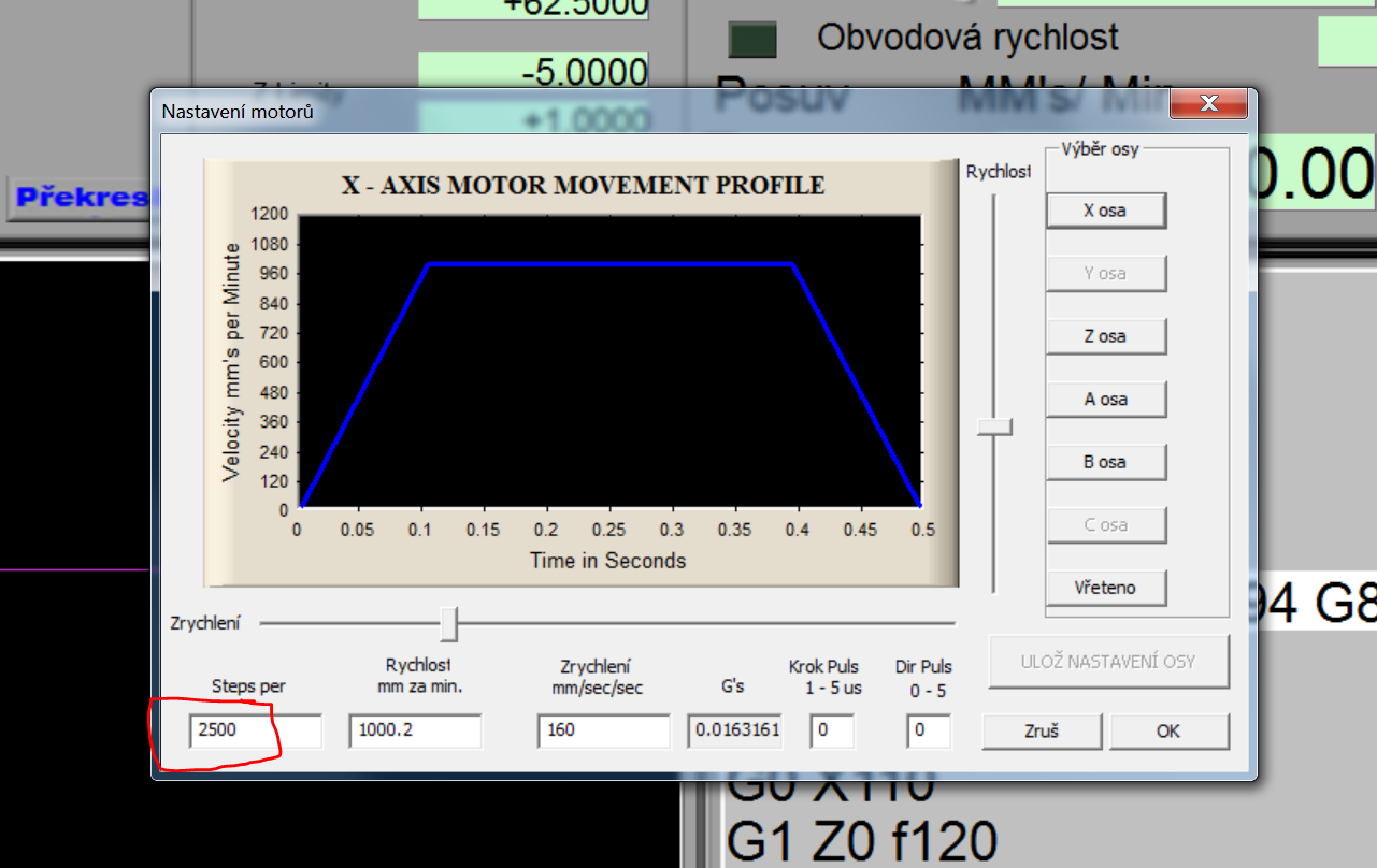

Zdravím,
mám postavený soustruh, který mi běži na Machu. Vždy, když chci udělat rádius ať na čele (vnější G2) nebo vnitřní (G3), tak Mach místo zadaného R udělá rádius před obrobkem, v podstatě jako by chtěl frézovat kruhovou interpolací půlkruh.
Jednoduše řečeno, místo aby mi jel po kružnici z určitého průměrnu na určitý průměr , tak začne vyjíždět na podélné ose před obrobek a vyjede na určitý průměr před obrobkem.
Když jsem zkoušel laborovat co s tím, tak jsem přišel na to, že když se přepnu do diametr modu, tak mi to udělá dráhu správnou ale o půlku menší (logicky, jsem v jiném odměřování), ale v rádius modu to udělá úplnou blbost.
Napadá někoho, v čem může být problem?

máš správnou rovinu?

No, okej, to můžu, ale v diametr modu mi osa X přibere o půlku méně než má (protože na rozdíl od frézy, teda obrábíš na plochu - tedy když chci přibrat z průměru milimetr, tak se mi osa X musí pohnout jen o 0,5mm)., takže rádius zase nebude "dobraný" celý, protože bude "krátký" v ose X.

No a co nastavit dvojnásob kroků na ose X a pak by mělo být vše OK
ale podle mě je to nesmysl mě to tak funguje protože mašinu jsem nastavoval už od začátku na průměr..

Nejsem si jistý, jestli ti rozumím.Pepa Žhář píše:No a co nastavit dvojnásob kroků na ose X a pak by mělo být vše OK
Můžeš mi říct, jak to nastavit, ať to můžu zkusit?

Díky! Už to chodí, jen ještě mi to dělá tak o milimetr menší rádius než má - tedy místo R3 to udělá tak R2, maximálně R2,25, asi mám hledat problém v tom nastavení kroku, že?

No to je základ a možná by to také chtělo myslet na rádius na nástroji , v tabulce nástrojů se to dá nastavit a pak to také mít zapsané v programu..
