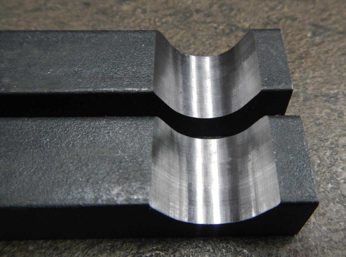

chb píše:Překuličkování
matice X asi není plně OK, dvě dráhy šly osadit rozměrem 3,170 ale do třetí jsem musel dát původní čínské o rozměru 3,154 +/- aby se točila plynule. Při větších citelně drhla.
Co si představit pod pojmem drhla? šla trochu ztěžka po celé dráze šroubu nebo se zasekávala .Ono s tím předpětím to jde ztěžka (třeba 50ka šroub jde hodně ztěžka)
chb
Příspěvky: 3938
Bydliště: Havl. Brod
29. 1. 2017, 9:06
fmodel píše:
šla na můj pocit zbytečně ztuha a nepravidelně, slovo zasekávala mi přijde už moc - po x-té změně kuliček šla příjemně ztuha a pravidelně.
chb
Příspěvky: 3938
29. 1. 2017, 9:51
RaS píše:0,02 setiny nelži nám :D
ale no tak :-) BF20 + čínský šroub á 800 a pár kuliček - nicméně, tisícinkové hodinky při změně směru měly zhruba tuto "prodlevu"
Ale neměřil jsem to v celé délce šroubu/pohybu stroje a určitě to neplatí při zatížení stroje.
To že je i levný kuličkový šroub lepší volba pro CNC než původní trapez je jasné, a toto byl jen pokus zda to jde ještě trochu vylepšit změnou kuliček - a ono to jde.
Jediné co mi stále uniká je jak sehnat ty správné kuličky (až se mne někdo třeba zeptá jak to zopakovat)
Na otázku co je tolerance G20W jsem dostal jedinou radu - koupit si katalog SKF á 1000,-
Nicméně právě drahé kuličky SKF v toleranci G20W měly tak velký rozptyl průměru, že z nich šlo po roztřídění vybírat ty "potřebné"
(PS protože nemám kalibrovaný mikrometr, jsou uvedené rozměry kuliček řekněme orientační - třídil jsem je do přihrádek s cílem rozdělit je do skupin dle velikosti)

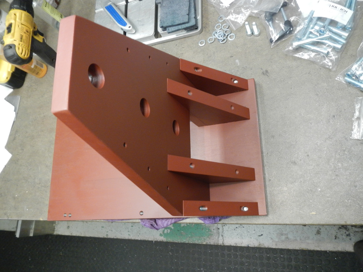

také jsem posílil sloup BF20 - síla desky 20mm, trojúhelníky z pásoviny 100 x 25mm, šroubovaná konstrukce
otázkou nicméně je, kam až ve zpevnění sloupu jít. Myslím, že slabé místo je tenký U tvar sloupu s rybinou, kde se při zatížení to U začne svírat a způsobí vůli rybiny.
a záběr z obrábění základny - zapuštění pro hlavy šroubů, docela jsem měl obavu, jak to s tou 20 kg deskou zvládne hýbat - a nebyl problém, ač ta páka na stůl byla značná.

BOl nejaky speci dovod namiesto tych 3uholnikov to nepotuahnut az hore ? Pre istotu ? ked uz to nemas vypoovitane ze to postaci. Hcko alebo Uko po dlzke by to predsa len spevnilo do istoty.
chb
Příspěvky: 3938
21. 3. 2017, 12:55
důvodů bylo vícero (řekněme pod heslem i cesta je cíl)
první verze zpevnění byla stařovaná konstrukce z 10mm materiálu "zdarma" - bez žíhání a následného opracování pro které tam nebyla hmota to nebyl moc úspěšný pokus.
H nebo U profil by byl pevnější a i lehčí = levnější, i jsem si opatřil U 120mm profil (který bych si troufl obrobit) a zjistil, že pokud jej opracuji do roviny/kolmosti, tak ... mi zůstane "ohnutý plech", tedy tudy ne.
H i U mohu svařit z desek - viz vlákno vedle, jen nevím co udělá pnutí a kde bude nějaká rovina, opět bude problém zda žíhat, a s opracováním rovin/kolmostí doma.
proto tato volba, desky nařezané dle požadavku, ostatní opracování se zadařilo doma. I rozměry klínů jsou uzpůsobeny dostupné technice. Výrobní postup vzpěr byl obdélník z pásoviny, opracovaný do kolmosti, vyvrtaný a až pak půlený na trojúhelníky. Protože jsem už nějaké zpevnění používal, není změna k lepšímu příliš viditelná, ale skoro 40 kg hmoty jistě něco ustojí.

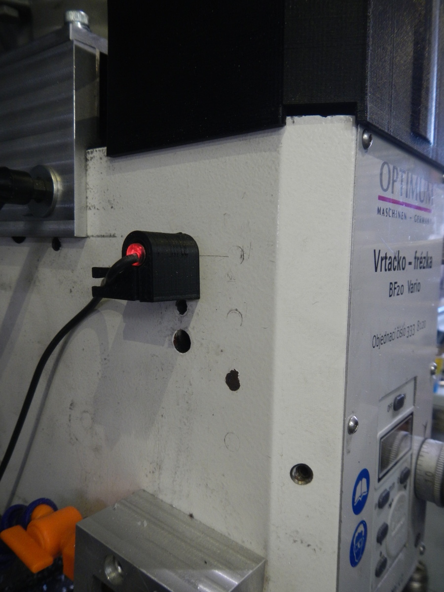

doplnil jsem otáčkoměr, nahoře na něj pro řemenice nebylo místo - na hřídeli mezi ozumenými koly je přidán kroužek, dva pulzy na otáčku.

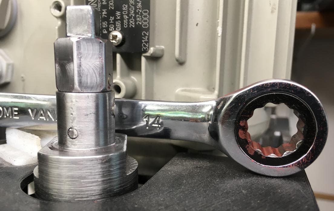

pokud budete upravovat upínání (jako já na 4 stránce vlákna) prodlužte díl o kousek a udělejte 6-hran / nebo jej udělejte navíc viz obr. Napřed jsem upravil ráčnu na originál 4-hran, ale toto je universálnější varianta. Výrazně to zrychlí výměnu nástrojů :-)
