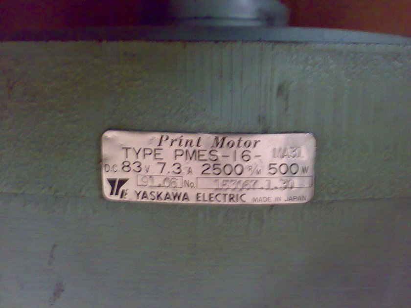

pájač píše:A kde rastú také servomotory s enkodérom ? Ja by som potreboval niečo mocnejšie na skúšanie . Mám len ten jeden a je iba tak okolo 30W . 8)
myslis ze by sa hodil k tomu driveru takyto motorcek?
zhanam k tomu nejaky driver.dik

cenco píše:myslis ze by sa hodil k tomu driveru takyto motorcek?
Keď použiješ nižšie napätie ako 80V tak v pohode , prípadne treba upraviť zapojenie vstupnej časti napájania, resp. napájať zvlášť elektroniku a zvlášť koncový stupeň . Samozrejme dobre chladiť tranzistory koncového stupňa. 8)
