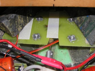

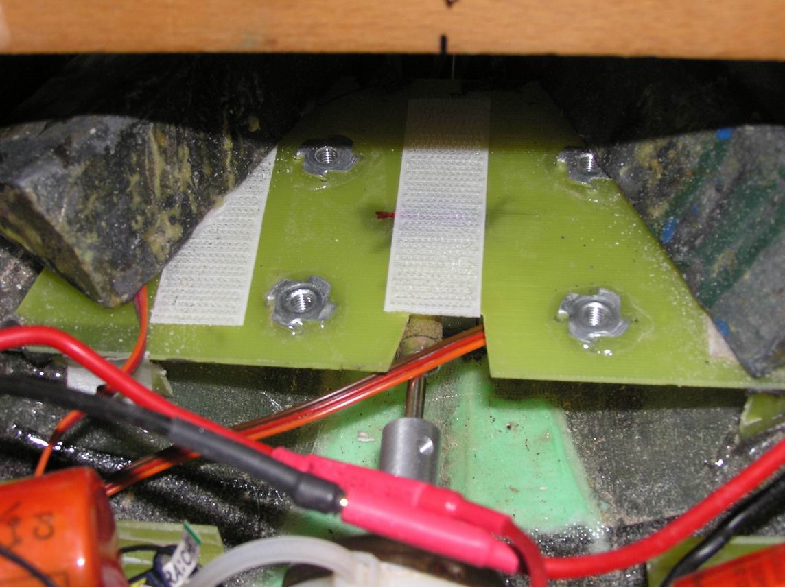

1. 3. 2009, 1:00
no ja mam v planu pouzit rastr prave z tech narazecich matic. protoze mista skutecne neni v Z nazbyt, tak je chci mirne zahloubit a jeste pro jistotu zalepit epoxem. pouzivame je dost casto na pripevneni ruznych casti v modelech a osvedcilo se to. takze myslim ze tady s tim taky nebude problem

1. 3. 2009, 1:06
Ale ta narážecí musí být přeci ze spodu.

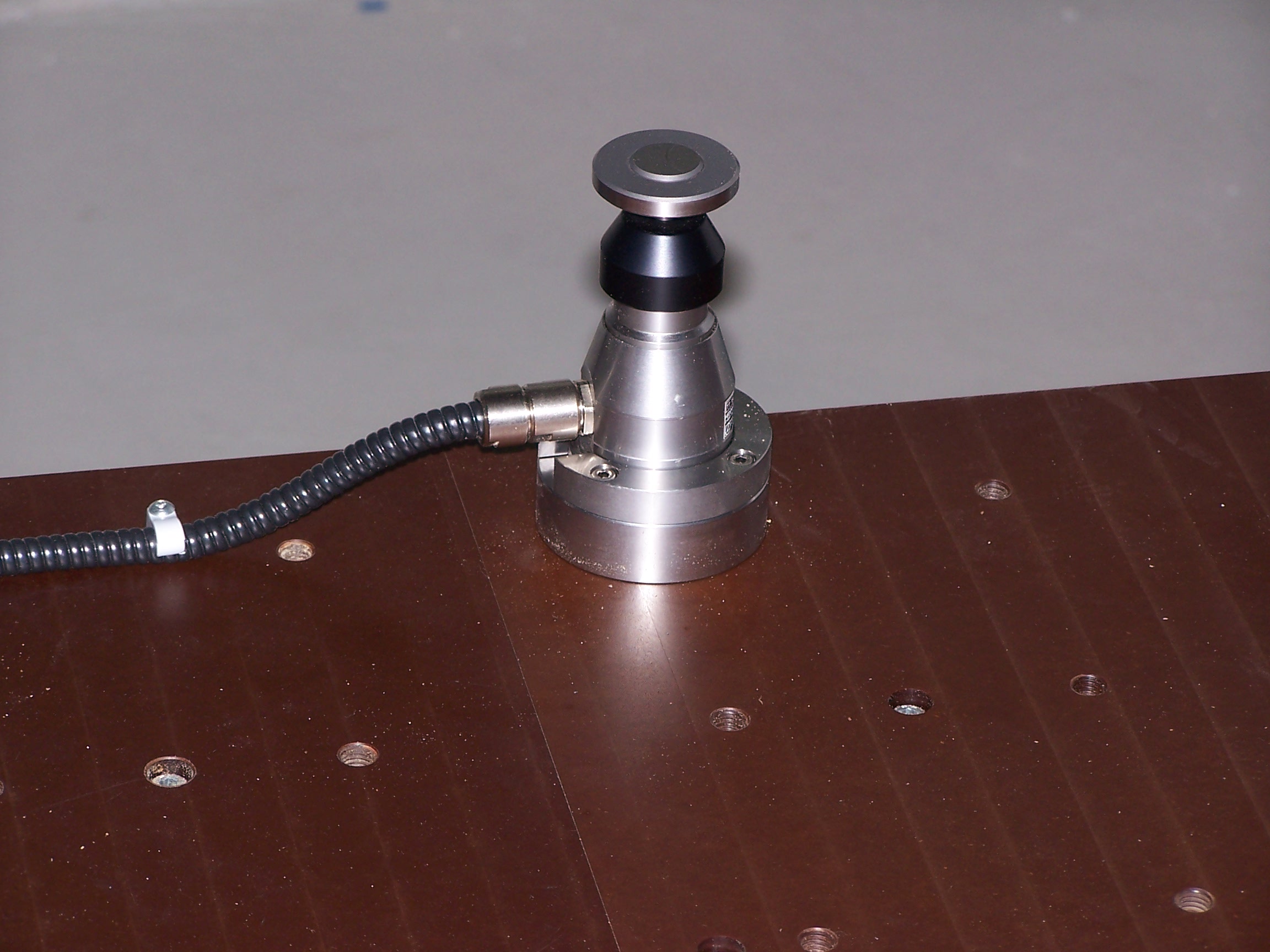

Pavel R
Příspěvky: 479
Registrován: 5. 7. 2008, 5:52
Bydliště: Hlinsko
1. 3. 2009, 1:26
Ty narážecí matice jsou určeny do dřeva a jsou tedy z poměrně měkkého plechu. Do dřevotřísky a pod to jde zarazit celkem blbě s reálnou šancí že se to zdeformuje. Ale už jsem tu dával fotky profi mašiny - stůl z kartitu a přímo v tom vyřezaný závity. Mockrát vyzkoušeno, bez problému. Servat závit je sice možné, ale nestává se to běžně. Párkrát jsem opravoval stůl, když zákazník zapomněl úpinku a zvedl obrobek Destou, ale i to jde opravit v pohodě běžným epoxidem.

1. 3. 2009, 1:33
cncp100 píše:Ale ta narážecí musí být přeci ze spodu.
asi jsem te uplne nepochopil, muzes ji dat jakkoliv. proste v desce udelas mirne zahloubeni, kapnes tam epox a zatlacis ji do toho. ty vyseky ji drzi spolehlive proti pootoceni a s epoxem to drzi jako zidovska vira. navic pokud budou zahloubene o par mm hloub, tak nehrozi, ze by se o ty matice freza zachytila. tohle je priklad pouziti v modelu

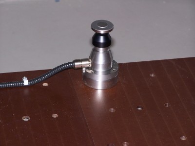

Pavel R
Příspěvky: 479
Bydliště: Hlinsko
1. 3. 2009, 1:38
Tady je zo vidět - i ta sonda drží právě v tom rastru.

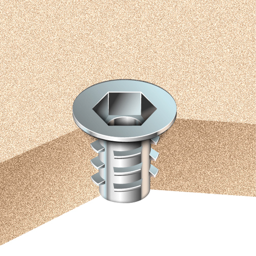

cncp100
Příspěvky: 572
Registrován: 29. 12. 2006, 8:02
Bydliště: Lovosice
1. 3. 2009, 4:30
tak asi toto. A zapustit.

rawen
Příspěvky: 1586
Bydliště: Prostějov
1. 3. 2009, 5:09
cncp100 píše:tak asi toto. A zapustit.
Jak se tohle přesně jmenuje? Resp. odkud je foto?
Ty modelářské věci nahoře jsou krásné (zdravím loďaře), ale zbytečně drahé. Poslední řešení vypadá elegantně.

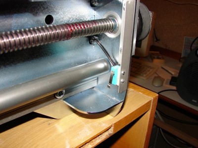

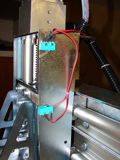

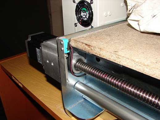

9. 3. 2009, 2:55

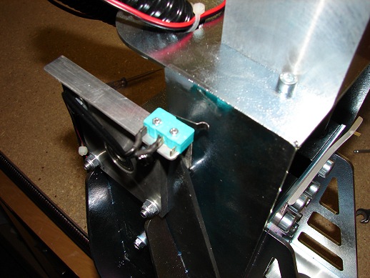

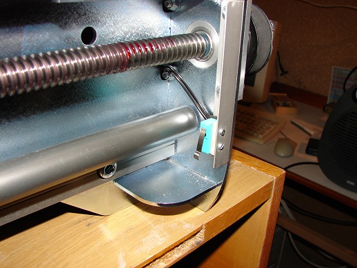

Tak mám hotové koncáky... a nebýt problému s Y šroubem, tak i celou mašinu.
Použil jsem laciné páčkové mikrospínače chycené většinou na hliníkovém Lku z hobby marketu. Cena za osm spínačů+drát+cín+kalafuna+smršťovačka určitě do 200,-Kč. Podstatné je, že to funguje a při najetí rychloposuvem bezpečně zastaví (pak se musí ručně odjet, aby spadl EStop :) ) a za druhé, že je to nezasáhlo do konstrukce stroje - až na osu Z je to všude na stávajících šroubech M5.
