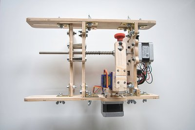

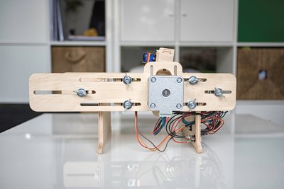

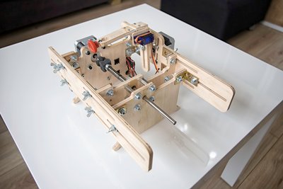

Odkedy som spravil CNC z joklov, ktoré majú len 2mm hrubku steny - naštastie všetko čo sa dalo som vylial polymerbetonom - ale doteraz si za to nadávam, že som nepoužil hrubší jokel, tak odvtedy je predimenzovanie moja choroba .... original eggbot je tušim iba 3mm hrubý, ja som použil 6mm preglejku. A MDf používam pravidelne už 4 roky odkedy som si spravil vakuovacie prisavanie. Krásne sa to cez to prisaje a nemal som s tym doteraz problem ... ale nepouživam vobec HSS nastroje ... použivam čisto karbidove frezky :) Gitary čo vyrabam su z hodne tvrdých driev no a HSS frezy sa mi tupili a palili jedna za druhou. A frajerkina segra - Zuzka študuje strojarinu strednu školu a cely čas bola pri mne takže vie o eggbotovy tolko jak ja :) akurat som jej pomahal s vyrobou a s oživením a to mala aj od profesora dovolené :)

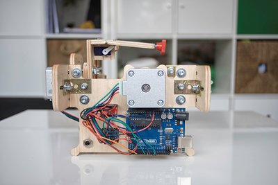

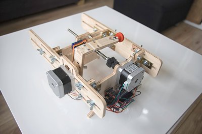

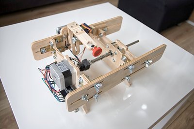

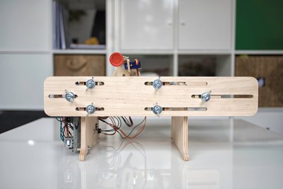

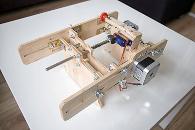

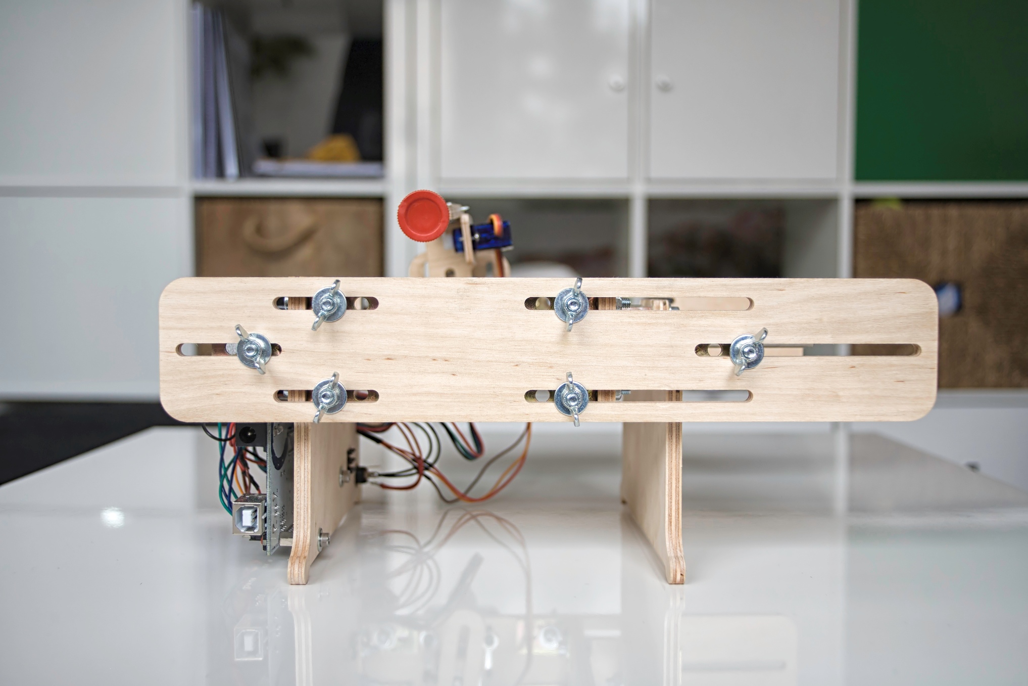

Vyriešené.... pokial je vypnutý autoreset tak program sa tam nedá nahrat. Netreba potom autoreset zapínat .... stačí dat nahravat nový program sledovat ledku na doske a akonahle zabliká tak stlačit reset a novy program sa tam nahrá.
Posielam fotky hotoveho eggbota, neskor spravím aj video :)
