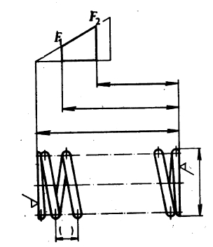

Ještě tady byl na fóru odkaz na http://www.pruziny.cz/tlacne-pruziny" onclick="window.open(this.href);return false; (nevím v jaké souvislosti).
Vždy jsem spekuloval nad tím, až budu jednou výrobu pružiny zadávat, jak zadat silové parametry, když neznám tuhost té originální :roll:
Jinými slovy předpokládám, že mě při zadávání bez něčeho viz obr. z pérovny vyhodí se slovy, ať se vrátím teprve až si ujasním co vlastně chci.
