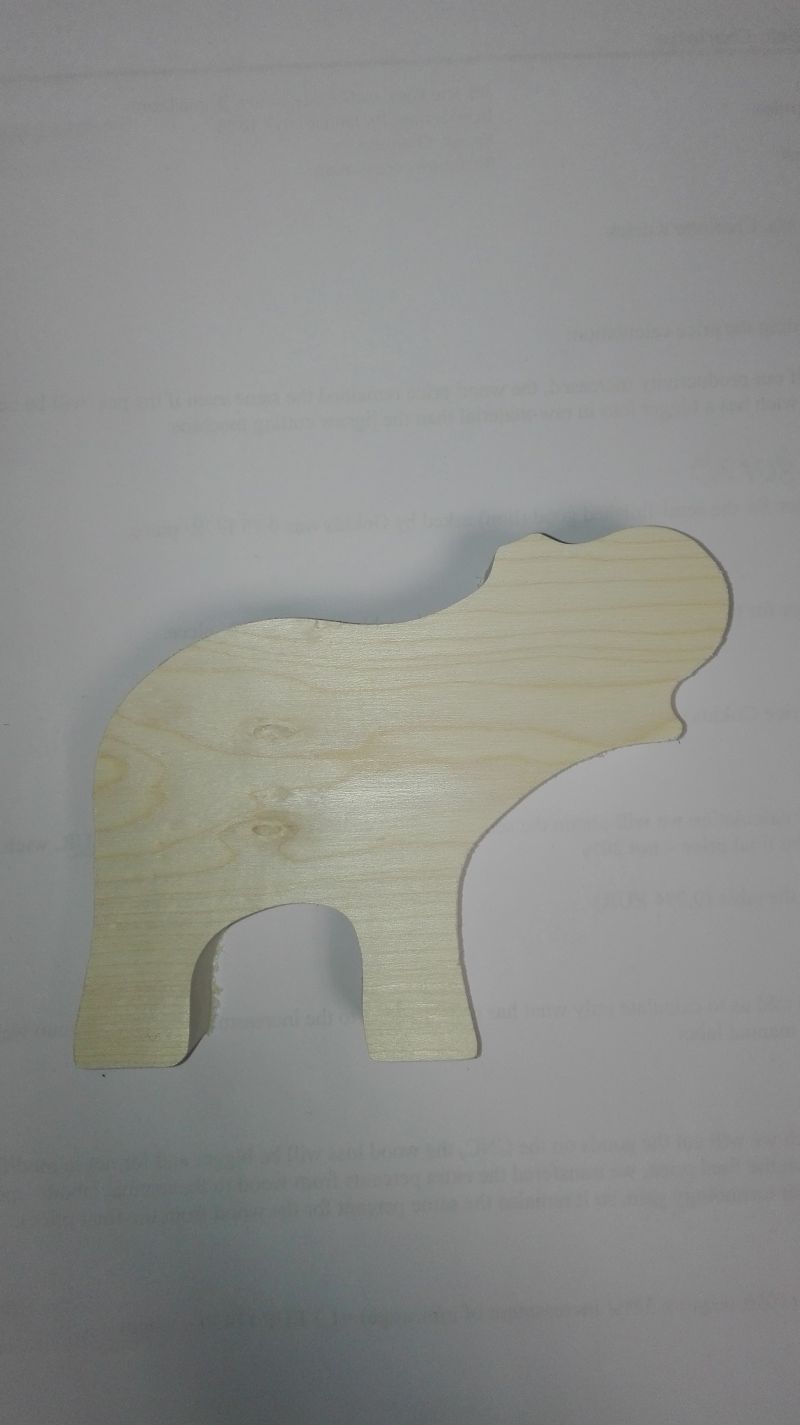

Poptávám výrobu dílů z javoru
Balení kartonová krabice. Pro nabídku bude stačit, za jak dlouho od objednání zvládnete vyrobit.reta píše:Pokud to vydělím palcema tak je to už asi OK.
10 000 i 15 000 kusů umím.
Omlouvám se ale na cenovou nabídku je to málo informací.
Bylo by nutné specifikovat například balení, časy jak bude zakázka odebrána, co je to vada atd atd.
Vada: bez suků, barevnostních záběhů, vyštípané, chlupaté atd. Mrkněte na přiloženou fotku někde v komentářích.
O zakázku bych zájem mněl.
Ale nějak nemohu pobrat:
"...pro ty, kteří nevyčetli rozměry z přiloženého souboru je to takto:
39.48mm X 127.888mm X 28mm
V příloze ještě přikládám jaká výsledná kvalita by měla být..."
Etalon kvality je dobrý nápad. Vidím-li dobře hrany mohou mít otřepy. To vše má vliv na cenu.
Vyrábět můžu do řádově dnů. Ovšem záleží na tom jak by se podařilo sehnat materiál.
Edit: Mám CNC, vakuové stoly, hovořím o tom proto, že udělat se dá cokoliv ale cena. Je rozdíl bude-li stačit objet jen obvod nebo bude potřeba jet vícekrát a začistit hrany.

Bližší informace:
hrany není potřeba obrousit a nebo nějak srazit. Hrany se budou ještě obrušovat, ale to si zákazník udělá sám.
Velké suky být nesmějí, jsou povolené malé suky, které mohou být pouze na místech, vyobrazené v obrázku viz. příloha
Takhle se mi ten lev i líbí. Zatím vidím jako největší problém materiál. Kvalita A (je vyžadována), ta je o 100% dražší jak B (kterou tady někdo zmínil) a co navíc není v neomezeném množství. Hodně by tady záleželo na frekvenci odběru. Jinými slovy nejsem přesvědčen, že na mne někde čeká 15 kubíku javoru v A kvalitě. Jen pro zajímavost, třeba smrkové palubky v kvalitě A se v ČR téměř nevyskytují.
Tak jsme to hodili do PC (Lva v dxf ) a nastal problém s načítáním do CAM. Lev je tvořen malými úsečkami, úsečkami o délce např. 0,2 mm i 0,1 mm (sofistikovanější je použít na vytvoření oblouku v CADu příkaz oblouk) a proto, že je jich mnoho kráčí to pomalu. No možná to tak má být, že lev bude ze samých úseček nevím.
Naposledy upravil(a) reta dne 6. 2. 2017, 2:14, celkem upraveno 1 x.

Dobrý den.
Nějak mi nesedí váš požadavek na materiál silný 28mm.
Běžně dělám z bukových fošen síla 30mm po zhoblování je reálná síla prkna cca 24mm spíše 20mm. Ono se prkno při sušení prohne. Nezáleží na dřevě to udělá i dubová fošna.
Varianta je speciální síla nařezané fošny. Dodání sušené fošny na míru jsou řádově týdny.
Případně možnost úpravy rozměru.

Já to sice dělat nechci, ale nebylo by lepší vybrousit sadu kudel na čtyřstranku a pak jenom odřezávat jednoho lva za druhým jako kolečka salámu?
