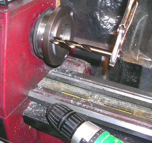

10tka díra dokonale v ose na délce 80 mm

A co to zkusit na vrtačce nebo na fréze. Malym navrtat, 9,8 s rovnou hranou a potom rušní výstružník. Ten má určitě víc než 80 mm na délku.

Tak ty laufy se opravdu třeba do vzduchovky dělají dělovým vrtákem do o hodně většího průměru materiálu, pak se to specialistou od oka vyrovná a následně celé opracuje a znovu mnohokrát kontroluje. Na konci vrtání vyjde i dělový vrták někdy několik mm mimo osu. Laufy u kanónů se dělaji také dělovými vrtáky, jsou to ale speciální hlavy s několika SK břity, nabroušené tak aby se síly vyrovnaly +(stroje). Po obvodu hlavy jsou pak SK vodící plátky. Třísky pak někdy odcházejí středem vrtáku po velkým tlakem oleje, případně jsou vynášeny expandovaným médiem. Někdy odcházejí třísky i po obvodu hlavy vrtáku. Odvod třísem vnitřkem se upřednostňuje (záleží na průměru a na požadované kvalitě opracování). Jinak dělové vrtáky menších průměrů jsou vyrobeny z trubky, kde se na konec naletuje SK hlavička a na druhý konec se naletuje upínací část, kterou se přivádí chladící médium. Broušení je věda a umí to jeno pár podniků v republice. Vrtání průměru 10mm do délky 80m zas až taková věda není.

Nedařilo se mi dohnat univerzálu do nuly ani potáčením jednou ze tří možností. Stále chybí 0,03 a dál se to nedalo doklepnout už zvonil kov natvrdo. Takže jsme rozhodl že díra 12 bude 1,5 a koupil vrták. Samozřejmě do elektrický vrtačky nešel, má malou hlavičku, do baterkový šel akorát ale ta má zas malou sílu a vrtá se zakkusoval. Nezbylo než použít vlastní ručičky a trpělivě točit dokud tam ta díra nebude :lol: :lol: :lol:

2. trošku náročnější způsob, pokud nepotřebuješ hladko po celé délce vnitřku (podle mě ne).
Z každé strany kousek, střed vybrat větší. Jen to bude náročnější na práci s hodinkama na obou koncích kusu.
Dostaneš kleštinu s odsazením uprostřed a 100% poběží.
Ale bude pracná. Proč trváš na celé délce 10 mm x 80 mm ? Nestačily by konce ?

Když se Ti ten vrták nevejde do hlavičky ,tak ho prostě přetoč a je to.

Bych i přetočil nemít univerzálu pod stolem místo na stroji a navíc je to titanovej nevim jestli by to šlo ale třeba stopka bud bláto kdo ví. Nicméně když jsem sháněl 12,5 vrták, vzal jsem rovnou i titanovej 10tku. Uplně novej by moh zajistit minimální rozhození. Zkusím uvidíme a když to nepoběží, zkusim z většího průměru a pak sjet povrch na hrotech. Univerzálu už tam mam poprvé ve svém životě chudinka běží v nule.
Taky dobrá alchymie dotukávat univerzálu do nuly. Nastavím, dotahánu šrouby a je tam zpátky 5 stovek :( - povolit a znova. Navíc se tam musí dlouhý srouby zezadu točit rukou protože to china blbě vymyslel. Nandat sundat 5 minut :( Na tom malém to je super jednoduché v univerzále jsou štefty a z druhé strany jen matka . Nandat sundat minuta.

tak hotovo - ze všech rad jsem si vybral postup: srovnat házovost na hodinkách, srovnat čelo, navrtat navrtávákem, navrtat vrtálem 9,5, až do hloubkuy jaký dosáhne fréza - 20 mm, srovnat díru špičkou frézy vybočenou mimo osu v hlavičce umístěnej v toolpostu až do hloubky návrtu vrtákem 20 mm a pak zbytek 10 mm vrtákem durch do 80 mm. Zétra skočim pro materiál pr 35 mm a zkusim to na hrotech.

Když to dám do stojanovky tak mě to zabije až se to kousne. Je to moc velkej průměr a jsem si jist že i stojanovce by to vyhodilo pojistky.

Né to držet rukama !
Přisvorkovat něčím, a nervat tam ten vrták, mám nejmenší stojanku co je - snad 250 - 300W a jde to pomalu, ale jde, neboj se předem.

Aha, už vím, čemu říkáš PŘESNÁ díra. Tak takovou uděláš jakkoliv. Tomu se říká zemědělská vůle. Neber si to osobně.
TimeCop: já se taky nechci přít, jen dávám do placu, co je ověřené. Právě ten ostrý roh nástroje (opravdu ostrý, žádný rádius ani sražení) tu díru srovná. Samozřejmě to nesmíš valit jak do psa vidle.

Jo přesně tak, kdybych měl tak dlouhou frézu jeko mam tu 20 mm, tak by to byla opravdu PŘESNÁ díra. Když jsem tou frézou zarovnával díru po vrtáku, potřeboval jsem 3 x ubrat po 0,05 tedy 0,15 než jsem srovnal ovalitu po NOVEM vrtáku! Ale i když to vyvrtám a hodím na hroty, dosáhnu jen toho že mi poběží osa povrchu s osou díry po vrtání. Navíc ta osa díry po vrtání je Bůh ví kde páč díra není válec ale šišoid.. Takže ono to běžení díry a povrchu bude pofiderní. Tada sumasumárum, vyvrtat, sjet nožem, udělat z toho opravdovou kruhovou díru a pak na hroty a srovnat povrch pak to bude jak bych to chtěl.
Další variantou je výše popisovaný židovský vrták chlazený špičkou který by chtělo vyzkoušet. Ale na to je třeba už jiné sklíčidlo atd. atd = technologie do našeho sklepa nedostupná a zbytečná.

Můžeš prozradit co se tou dírou bude soukat ven, co potřebuješ svírat plochou 10 x 80 mm ?
Pořád mám málo informací, abych Ti mohl zjednodušit život.
Proč nestačí dva prstýnky přesně vystružené na 10,0 mm z obou stran a prostředek vybrat nožíkem na nepatrně větší průměr ???
