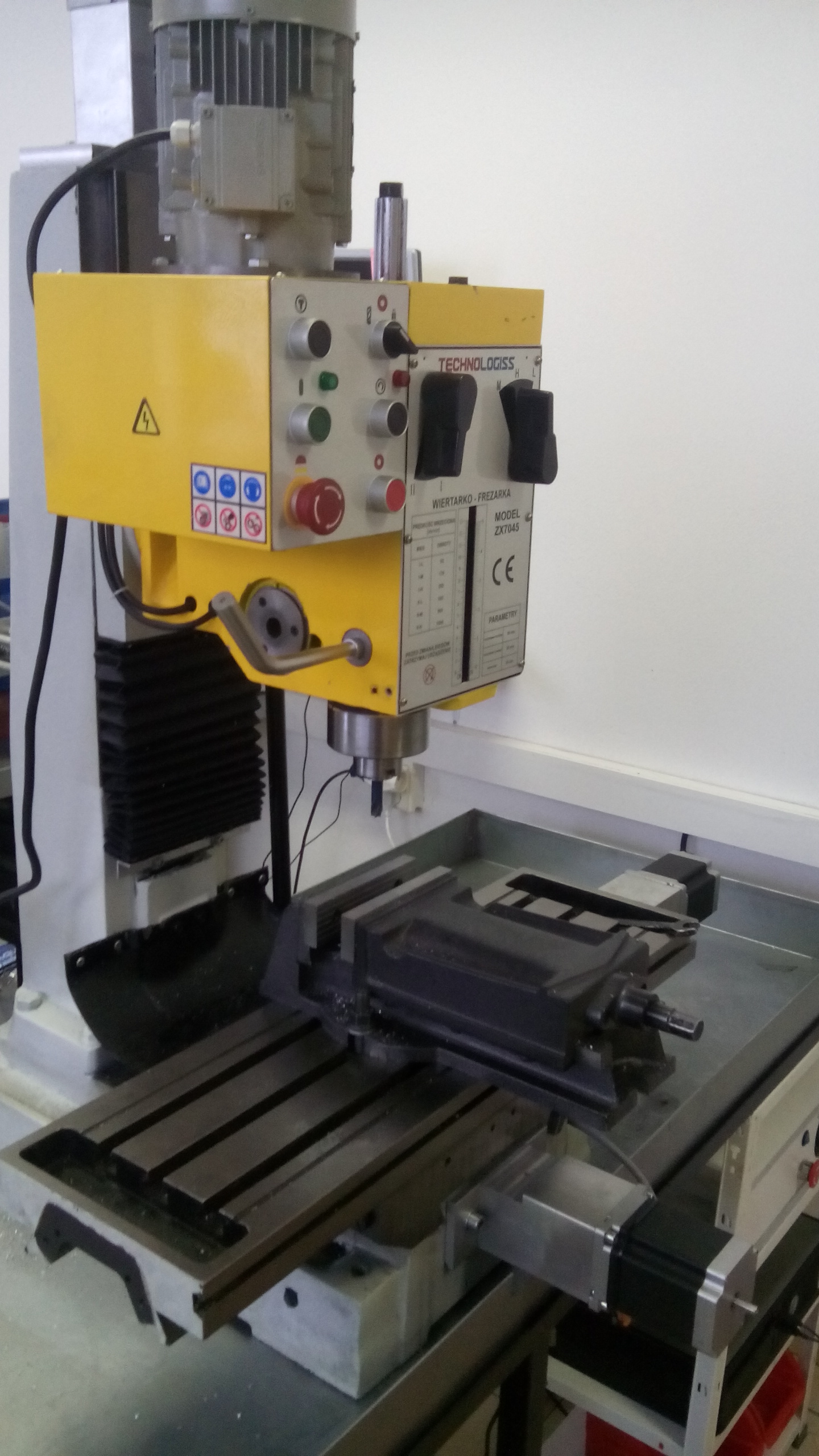

Nová CNC frézka
Trochu jsem to přehnal s řeznými podmínkami, vše přežilo bez úhony..

Chladím, ale zrovna kolega čistil nádobu na emulzi a potřeboval jsem přípravek na určení středu na kruhových součástech..
Ty titanové frézy vydrží úplně všechno, hodně používám i malé průměry (1mm) a úplně bez problémů dělám drážky i nástrojovky, nebo není problém odfrézovat zalomený závitník.
to bych chtěl vidětBalloo píše: Ty titanové frézy vydrží úplně všechno, hodně používám i malé průměry (1mm) a úplně bez problémů dělám drážky i nástrojovky, nebo není problém odfrézovat zalomený závitník.
asi povlak
Tak z titanu určitě nebude.robokop píše:Tak ani ten povlak nebude z Ti
Ale to snad není tak exotické, když někdo ve zkratce řekne "s titanovým povlakem" nebo dokonce "titanová fréza", přičemž myslí povlakovaní nějakým nitridem titanu. Už jsem tohle (puristicky nesprávné) označení četl a slyšel od více lidí, kteří rozhodně vědí o čem mluví.

Příště bych tam dal o půlku kratší f.
Nicméně ať mi nikdo netvrdí,že nástroj bez vody je šťastnej,ano může být,ale to pak vyšší level a to chlazení vzduchem.Jinak amatér z videa pochytí špatné kroky,profík musí kroutit hlavou.
mašině o kterou se tu jedna dávám palec nahoru
podle barvy nastroje, modrý odstín , bych to typoval na frezy na kalené. Kupuju od hofmana na kalené věci , všechny mají takovej povlak domodra. ty se dokonce nesmí chladit vodou. max ofuk vzduchem.
jednou jsem se zapoměl a pustil na ni vodu a hned praskla . Možna je to něco podobneho. frezuju stím sváry a kalené věci.
taky to tak hoří ty špony a je to celkem vpohodě. dokonce jsem i viděl někde na videu jak stím frezují až je ta fréza rozžhavená do červena.
