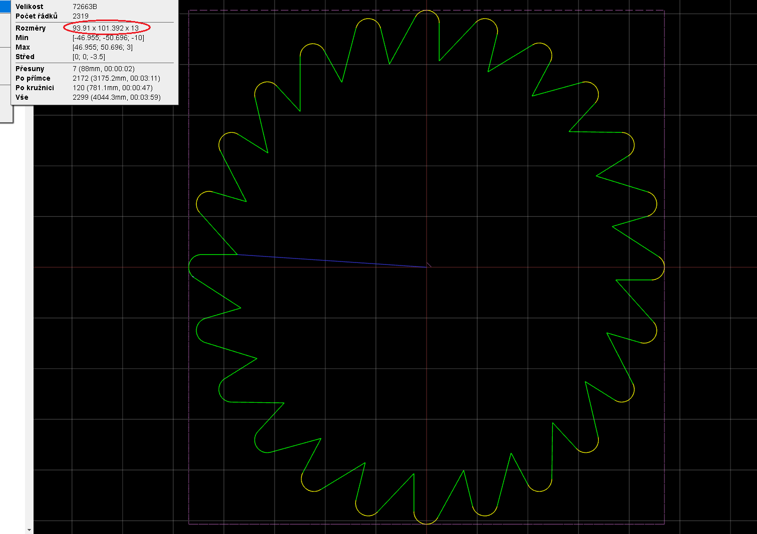

DObrý den viem že ma ukameňujete,ale mám taký problém.
Potreboval som vyrezat kruh,ale miesto toho mi to reže elipsu.
Kruh je nakresleni a autocade.Dráhy s dxf su generované v Aspire.
Môže to byt machom ,že tam treba niečo nastavit?
:( Alebo je to mechanikou

a dělá to od začátku, nebo až teď? a když dáš popojet osou X o 50mm popojede o 50mm a osou Y také?

Ano osy sú nastavene dobre keď dám 50 ide 50 aj X aj Y

a jak moc velká elipsa to je? když by to měl být kruh D50mm tak to je kolik?

Teraz som nakreslil kruh priamo v aspire o priemere 50mm a je rovnaký,Som z toho jeleň.
Ono ten kruh co som kreslil v autocade je vlastne ozubené koleso,ale ved to je hadam jedno.

Nemas to v autocade, nakreslene mimo osi tj v nejakom uhle na osi Z

Uka gcode.

G code.G code ale urobil priamo Aspire s DFX

Je to šišatý..

:( Teda dobrý ste netuším ako si na to prišiel. :D Da sa to upravit priamo v G code ,alebo to kreslit znova v autocade ?

Mám na to rozdělaný takový prohlížedlo, vnější XY rozměry jsou 93.91 x 101.392.
pixell píše:Da sa to upravit priamo v G code ,alebo to kreslit znova v autocade ?
Upravil bych to tam, kde to vzniklo (tipuju, že už v CADu), to bude nejjednodušší a nejčistší. Gcode by se upravoval hodně špatně, to spíš zkusit dočasně hacknout Mach (přes nastavení počtu pulzů na mm).

Asi to prekreslim veru dakujem vám za pomoc mate u mna pivo :-)

Tak kde byl zakopaný pes?

Chyba bola samozrejme v uživatelovy :mrgreen:
