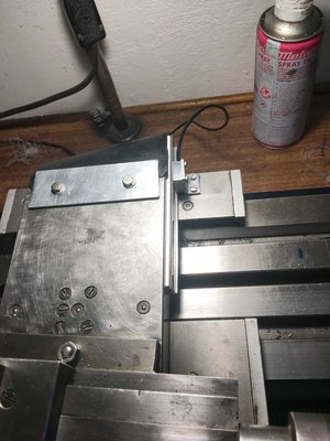

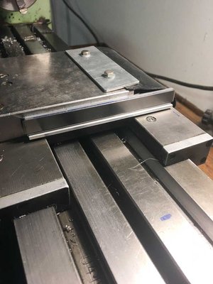

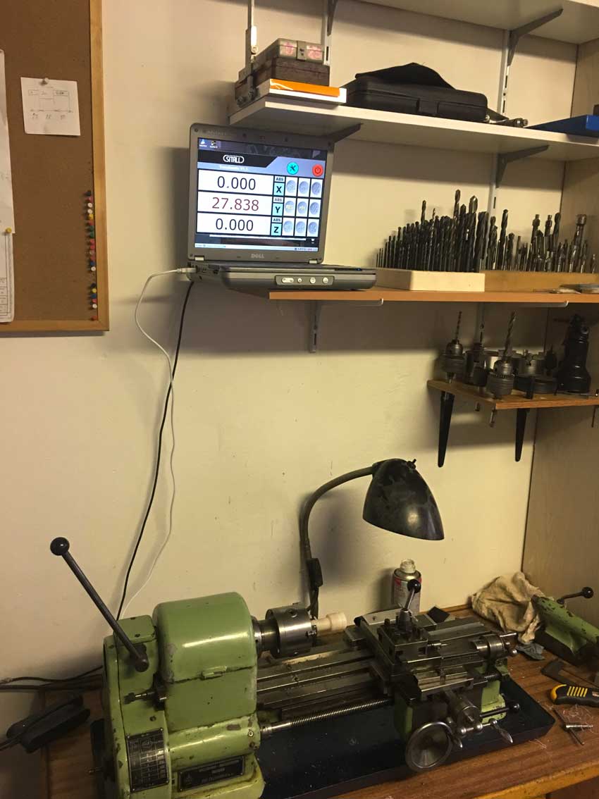

Jenom pro informaci, takhle vypadá jedna osa v reálu na Mn80. Za mě to nemá na tyhle malé prcky chybu. Jediné, co bych změnil, ubrat ty tisíciny. Z pohledu uživatele je tisícina milimetru naprosto zavádějící. Myslím tím samozřejmě hobby sféru, pro kterou je toto DRO určené. Za dva tisíce dvě osy, prťavé snímače a i ten noťák má pro starýho a slepýho dědka výhodu.
